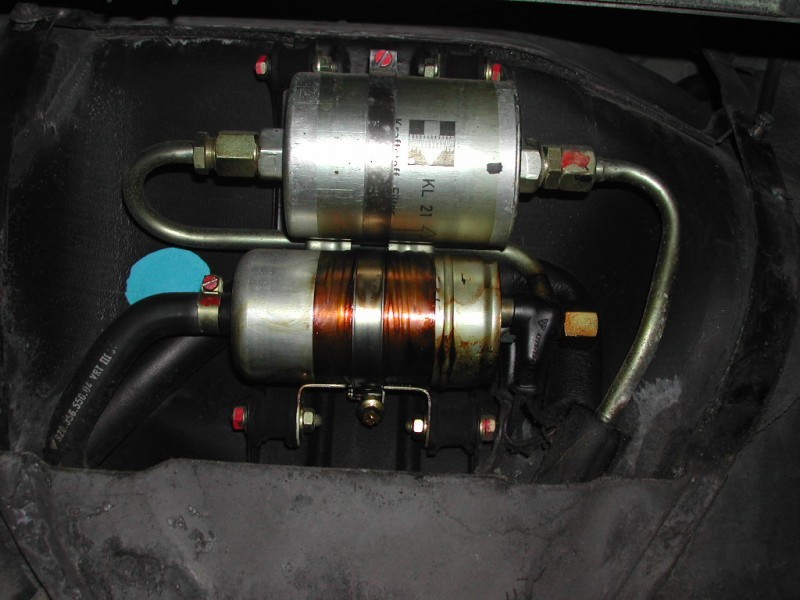

je cherche le filtre à essence sur ma 928 car elle a des ratés à partir de 2000t/mn et comme elle n'a pas tourné depuis longtemps , je pense à de l'eau dans le circuit.

sur ma S4 il se trouve sous la voiture devant le pare-choc ar sous un cache a demonter!(avec la pomope a essence!)
donc il faut se coucher sous la voiture a l'arriere!! :kill:

Il y a + d'info dans le forum technique, p.e là http://forums.amicale928.org/viewtopic.php?f=7&t=2239
Mais en gros, c'est assez simple:

Merci pour les infos j'ai trouvé le filtre,je ne l'ai pas encore remplacé mais j'ai renouvelé le carburant qui était propre par du 98.
il y a peut-être de la saleté qui est rentrée par le filtre à air,je vais commencer à démonter des éléments. :oops:
