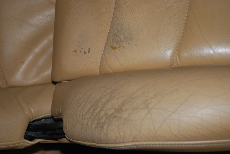

Ce WE étant assez calme , je me suis attelé à la rénovation des sièges de la 993 cabrio
Malgré les soins apportés par leurs précédents propriétaires , ils avaient besoin d'un petit coup de rajeunissement . C'est quand même un peu fragile le beige :gne:
On se rend compte qu'il y avait des taches et des traces tenaces qui ne partiraient pas avec un simple nettoyage , fût-il en profondeur :(

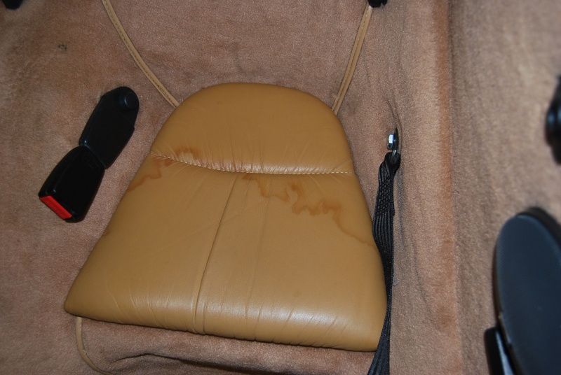

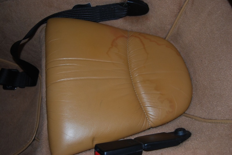

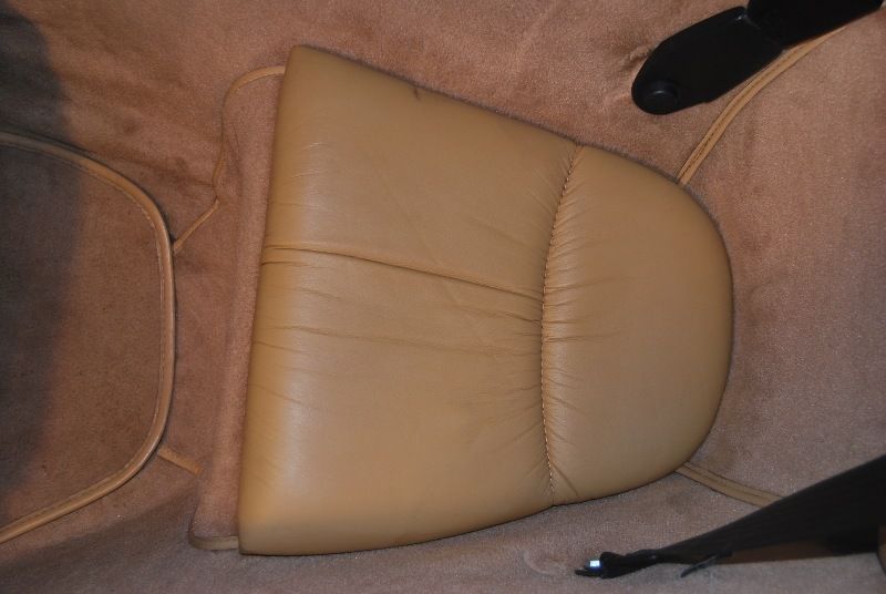

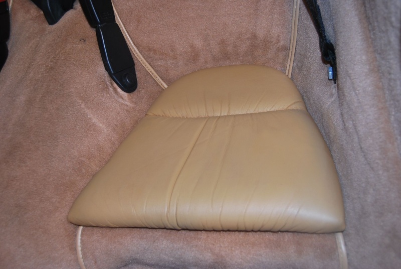

Ils avaient du subir les assauts d'une soudaine grosse averse comme en témoignent les assises des sièges arrières :

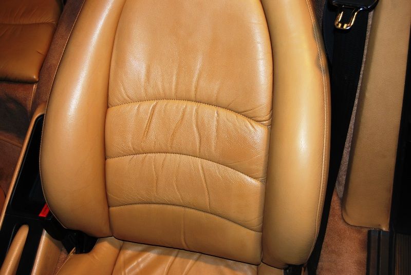

Il y avait quelques taches bien incrustées dans le dossier du siège conducteur ; ainsi que les habituelles traces de frottement sur le bourrelet de maintien gauche :cry: :
Voilà pour les défauts , l'état de propreté était par contre assez bon , merci aux maniaques d'avant :merci:

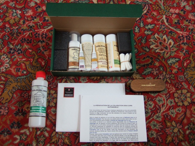

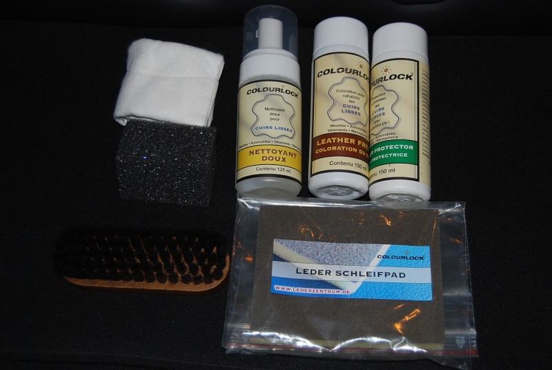

Passons aux produits utilisés : ils viennent de chez Centre du cuir et vous verrez que c'est du bon :bravo:
La technique :
Commencer par la mousse de nettoyage ( on ne peut raisonnablement traiter que si c'est parfaitement propre , non ? :mrgreen: :mrgreen: ) Insister avec la brosse là où c'est vraiment crade .

C'est là qu'intervient la solution de recoloration:
A l'aide du cube de mousse livré avec , on tamponne les zones abimées , on sèche avec le sèche-cheveux emprunté à notre tendre moitié :D , plusieurs passages peuvent être nécessaires pour arriver à un résultat acceptable

Les sièges arrière n'ont plus qu'un mauvais souvenir de la pluie :
Le coin gauche du siège conducteur ne porte plus les stigmates de sa vie antérieure :
On ne voit plus de traces d'usure sur les bords du dossier et les taches ont disparu ( de loin ) :
Par contre de près , on devine encore un peu ces taches :(

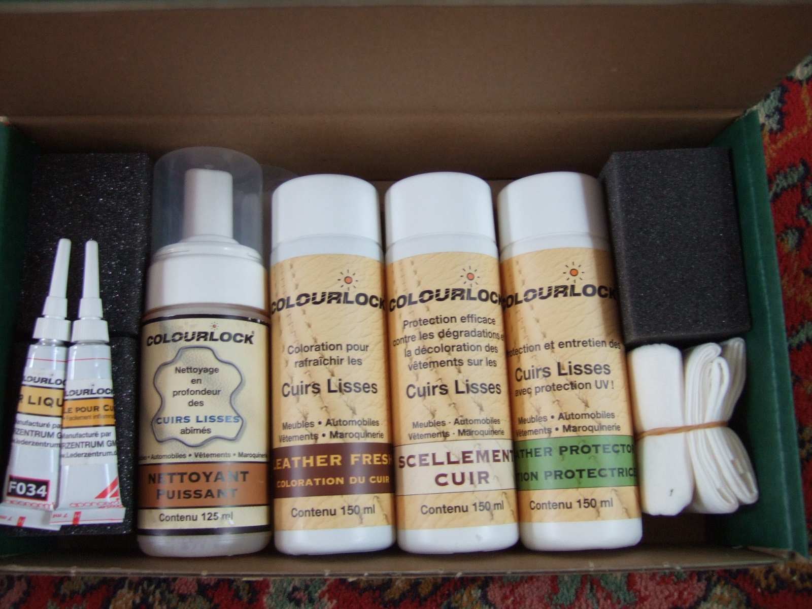

:hello: Suite à la lecture d'une discussion concernant le choix des produits pour l'entretien du cuir et grâce à celle-ci qu'a lancée Thierry sur la rénovation des cuirs, je suis allé faire un tour sur le site du vendeur des produits Colourlock et je me suis laissé convaincre, tant pour la rénovation et l'entretien du volant et du pommeau de l'Audi que pour celle de la sellerie de la 928.
J'ai appelé cette maison le 23/12 car les explications pour le choix des produits n'étaient pas suffisantes sur leur site. J'ai eu une personne très sympathique qui m'a accordé le temps nécessaire pour m'orienter et me préciser très clairement le mode opératoire. C'est très appréciable !
Lors de la commande ils demandent si l'on fait partie d'un club et comment on les a connus, maintenant ils savent donc qu'ils ont au-moins deux clients du Club 928. Il y a peut-être moyen d'établir un partenariat avec eux pour les prochains...
Point positif dans mon cas : le noir Porsche est une de leurs couleurs standard :best:
Voici donc ce que je viens de recevoir...
:merci: Thierry pour ton post, y a plus qu'à !
