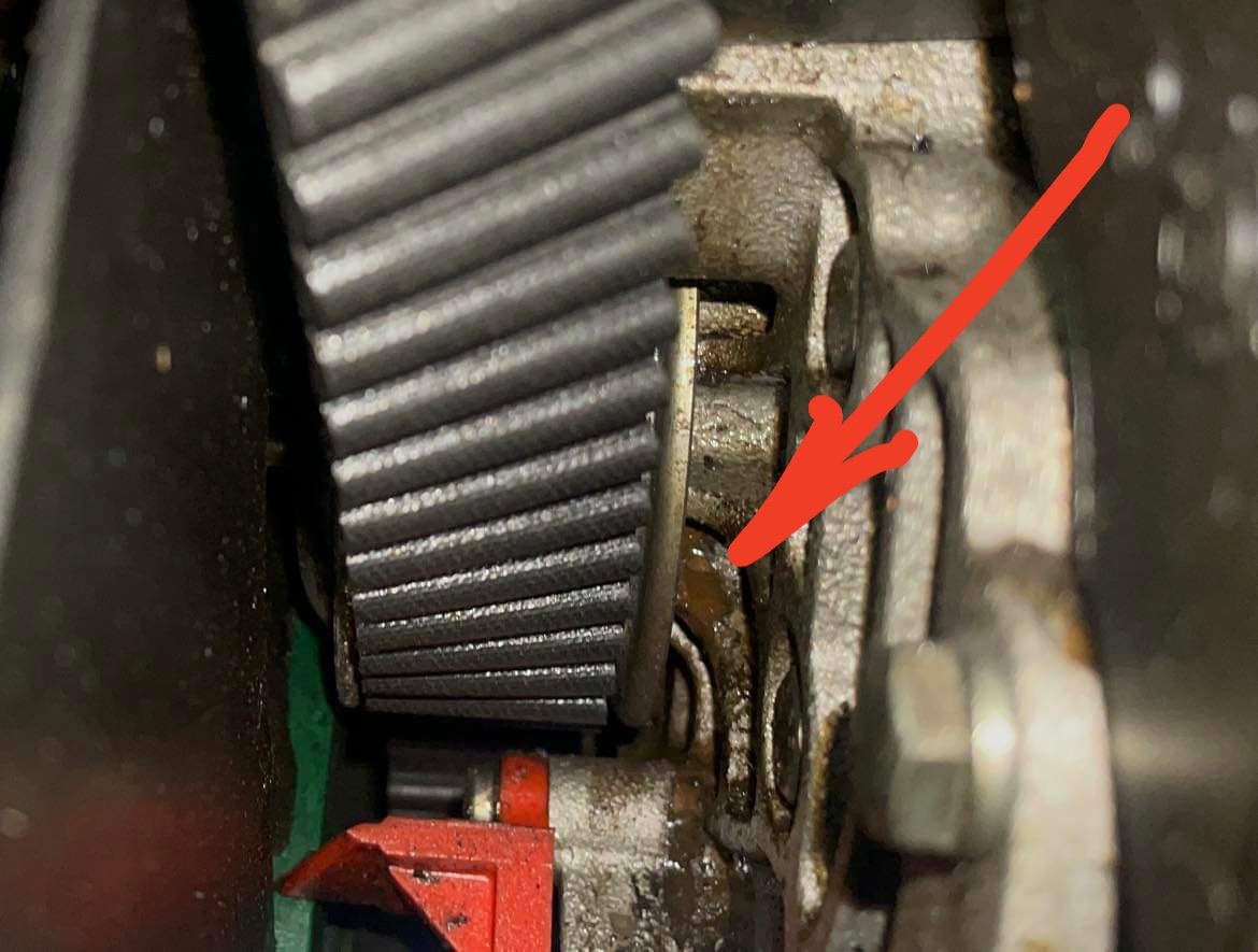

J'ai eu une fuite importante de LDR sur la S4 et cela venait de la pompe à eau.
Il y a une vis traversante sur celle-ci qui, si elle se desserre, laisse passer le LDR. j'ai du refaire ma distri à cause de ça...
Lorsque l'on fait sa distri avec changement de pompe à eau, il est important de vérifier cette vis, voire de la défaire pour y mettre du frein filet.

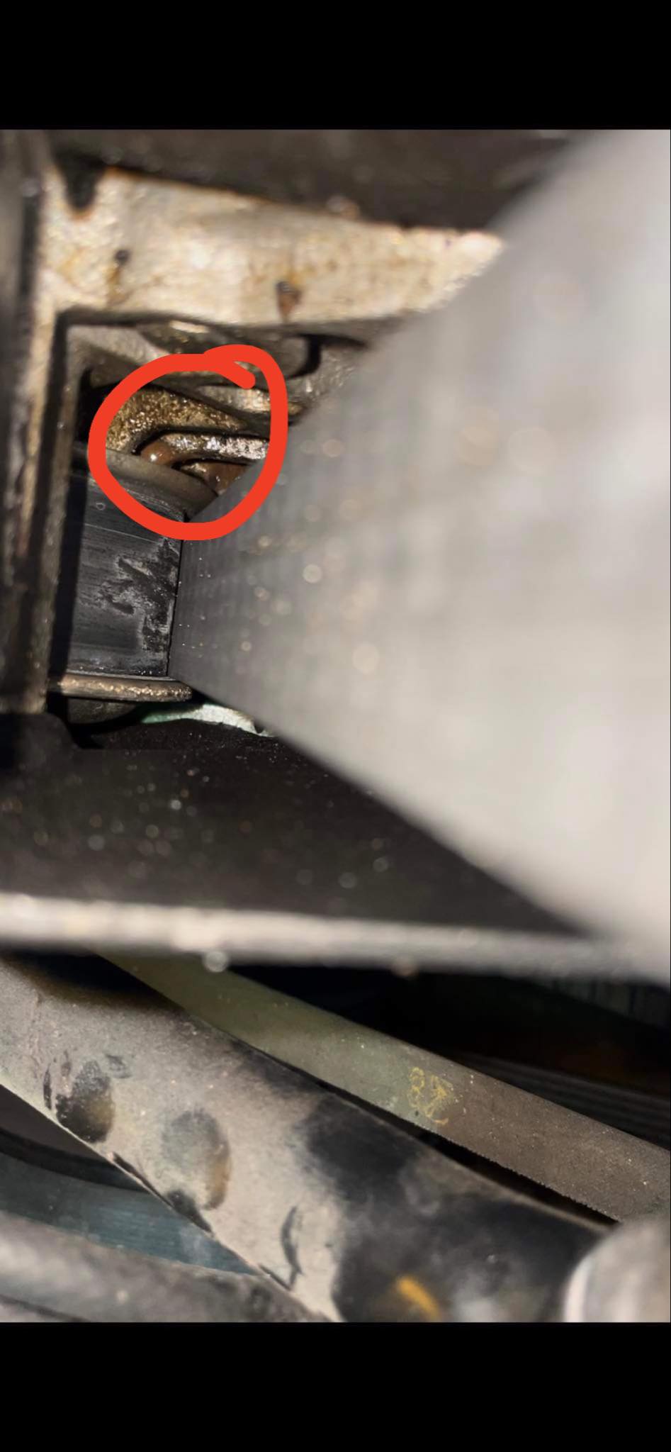

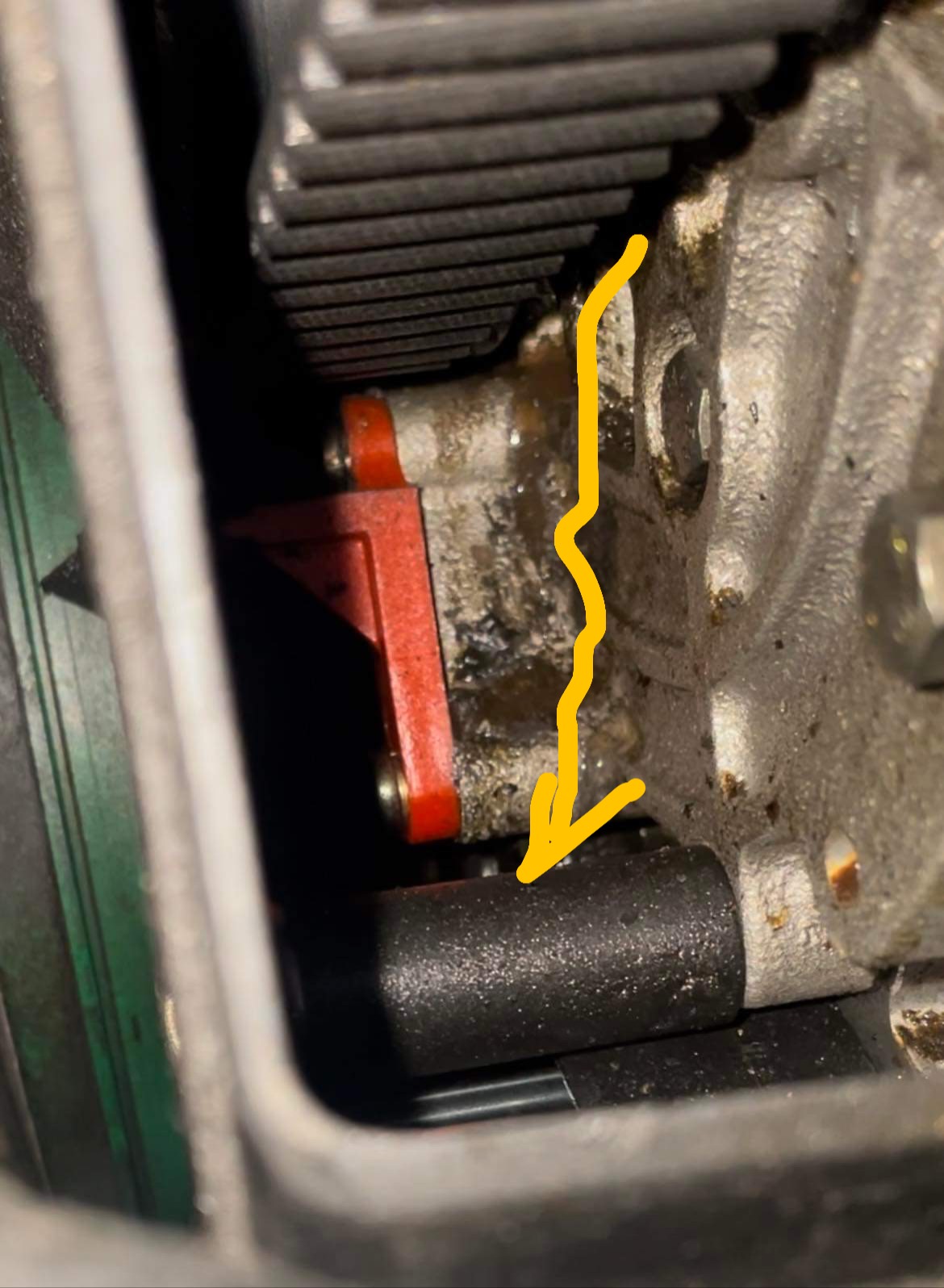

Message par fabien92 » mer. 13 sept. 2023 10:34
Hello !
On a déposé le carter de distribution droit (face au moteur). On voit la fuite venir de derrière la poulie de la pompe à eau.
