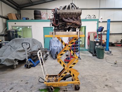

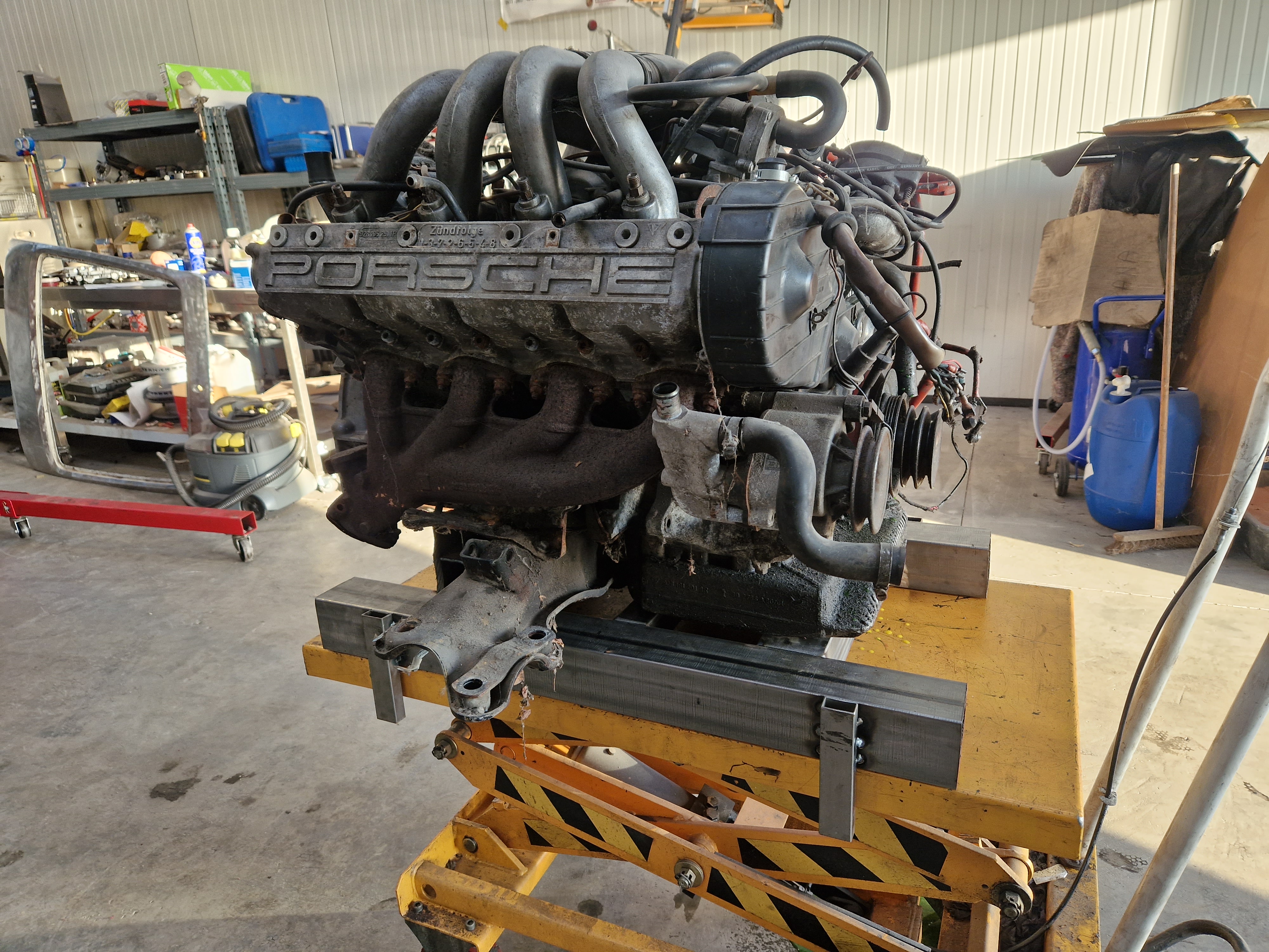

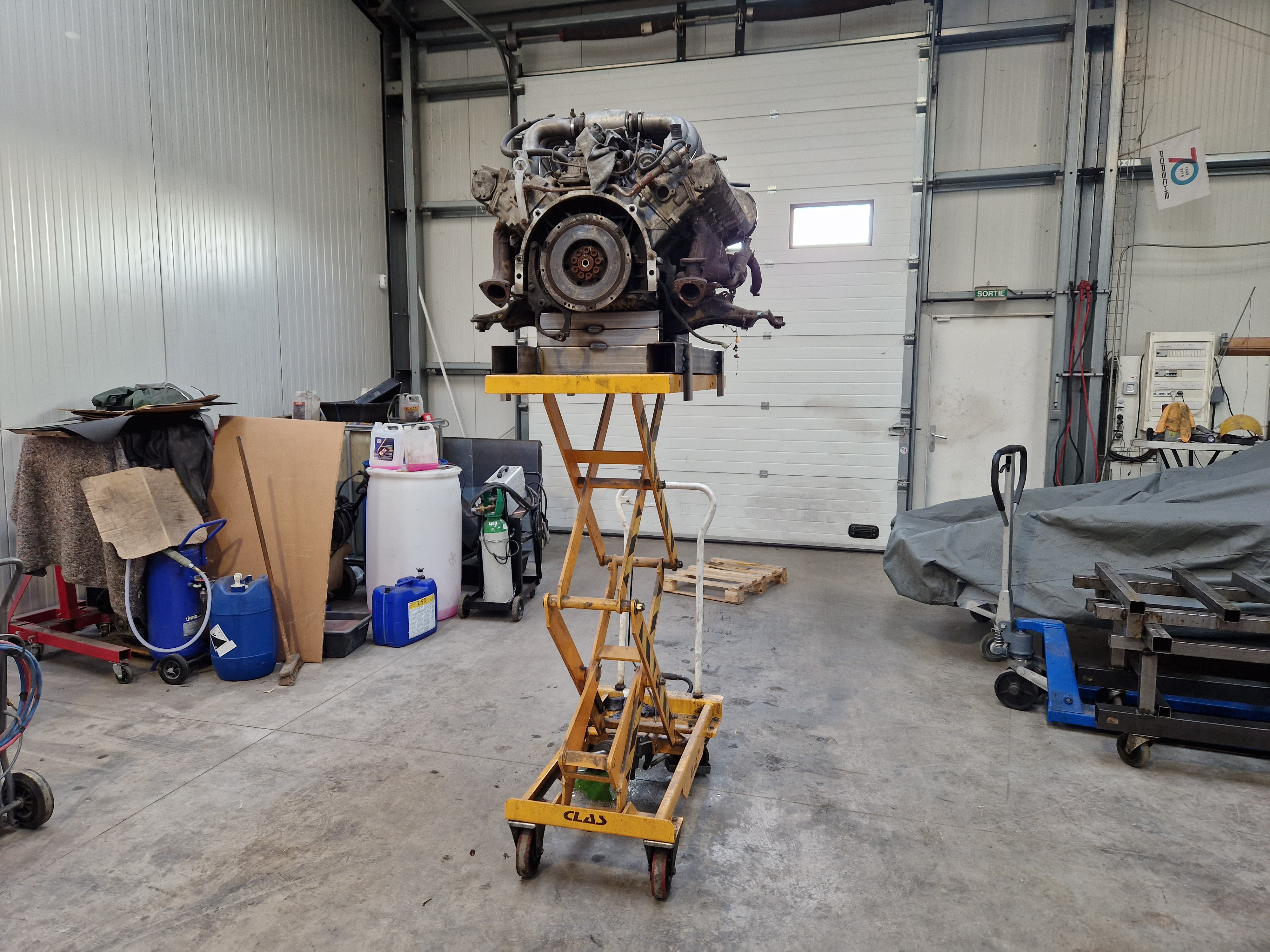

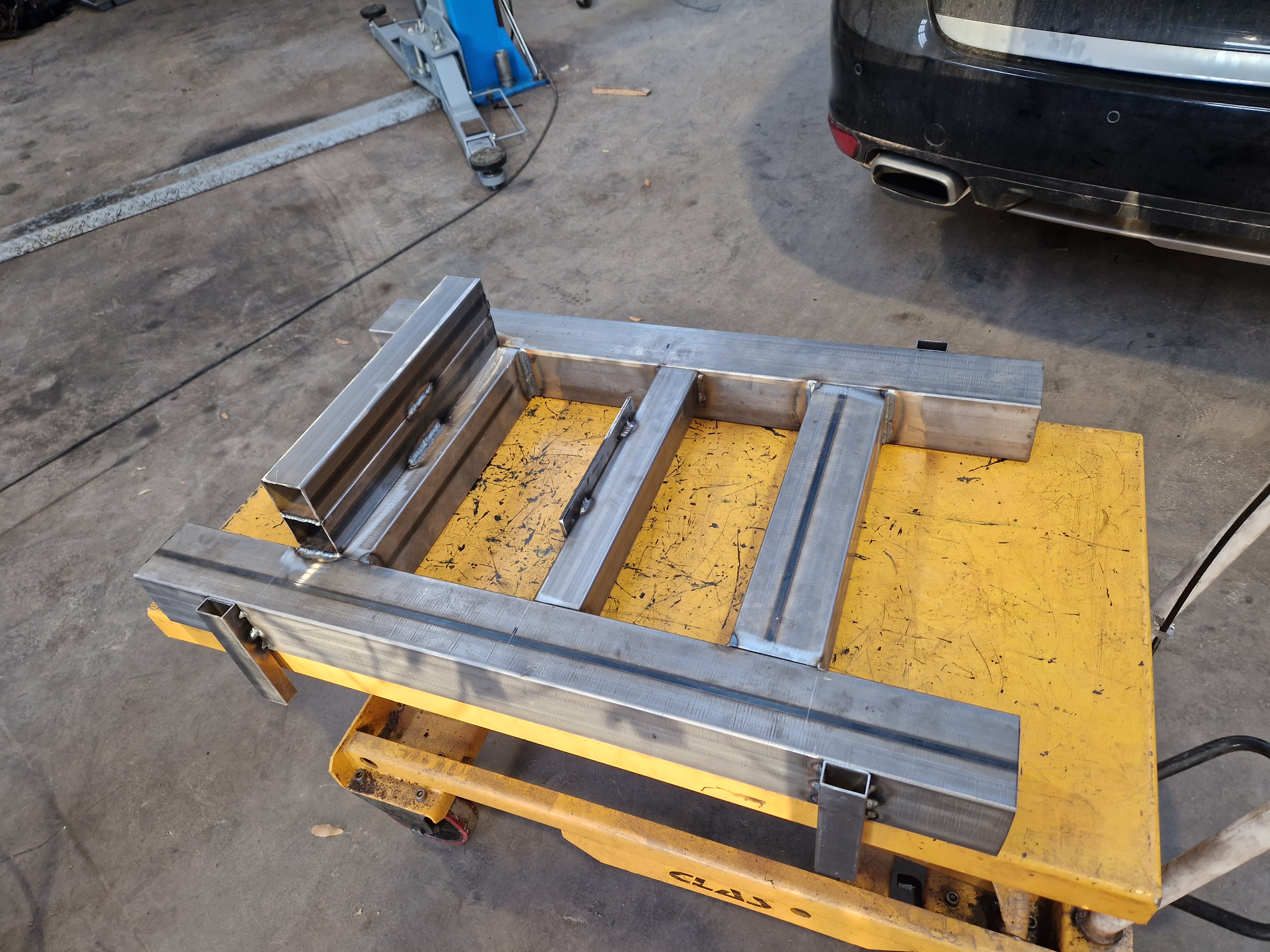

Voici quelques photos du support fabriqué pour pouvoir reposer ou déposer les moteurs de 928 par le dessous .
Plus simple et précis qu'à la chèvre
Le bas du moteur est à 1 m 80 et très stable
Le chariot supporte 750 kg
