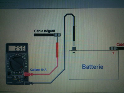

Déconnecte la tresse de masse dans le coffre, mets ton multimètre en position courant de fuite et mets les pointes du multimètre entre la tresse de masse et le point de masse où elle est vissée, et regarde ce que tu mesures comme courant de fuite. Comme sur l'image ci-dessous.
