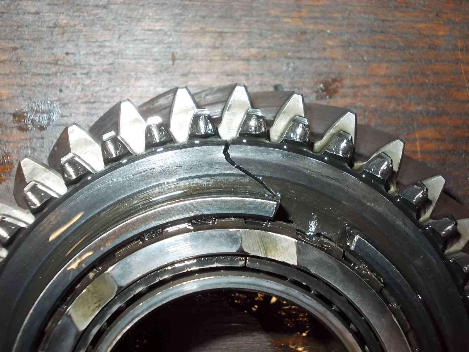

Quelques fois, ça ne prévient pas!
Lors d'un essai, d'un coup, j'avais un "mur devant la 3ème. Au démontage, c'était les dents de loup du pignon qui s'était fendu.
Impossible à prévoir
