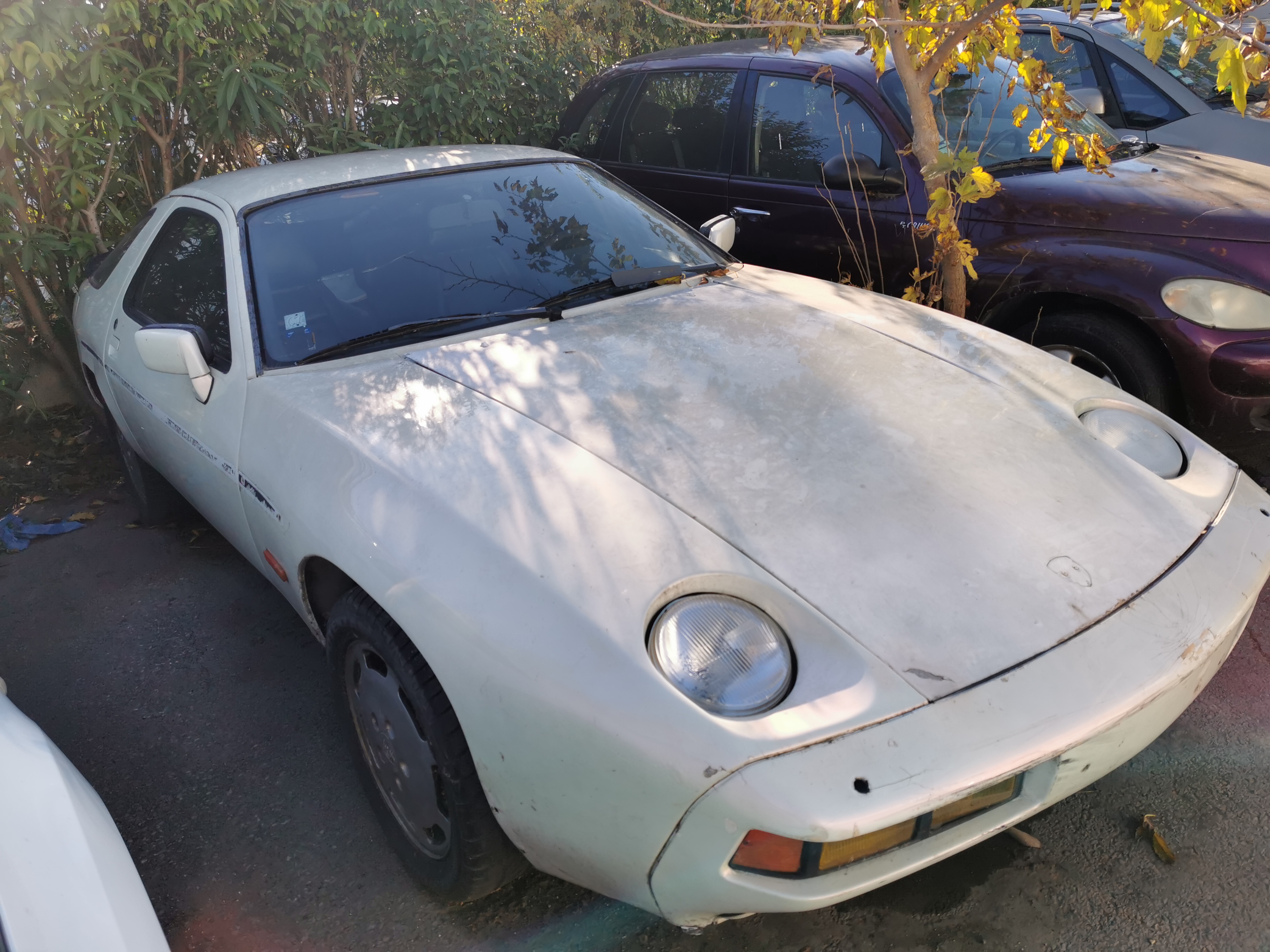

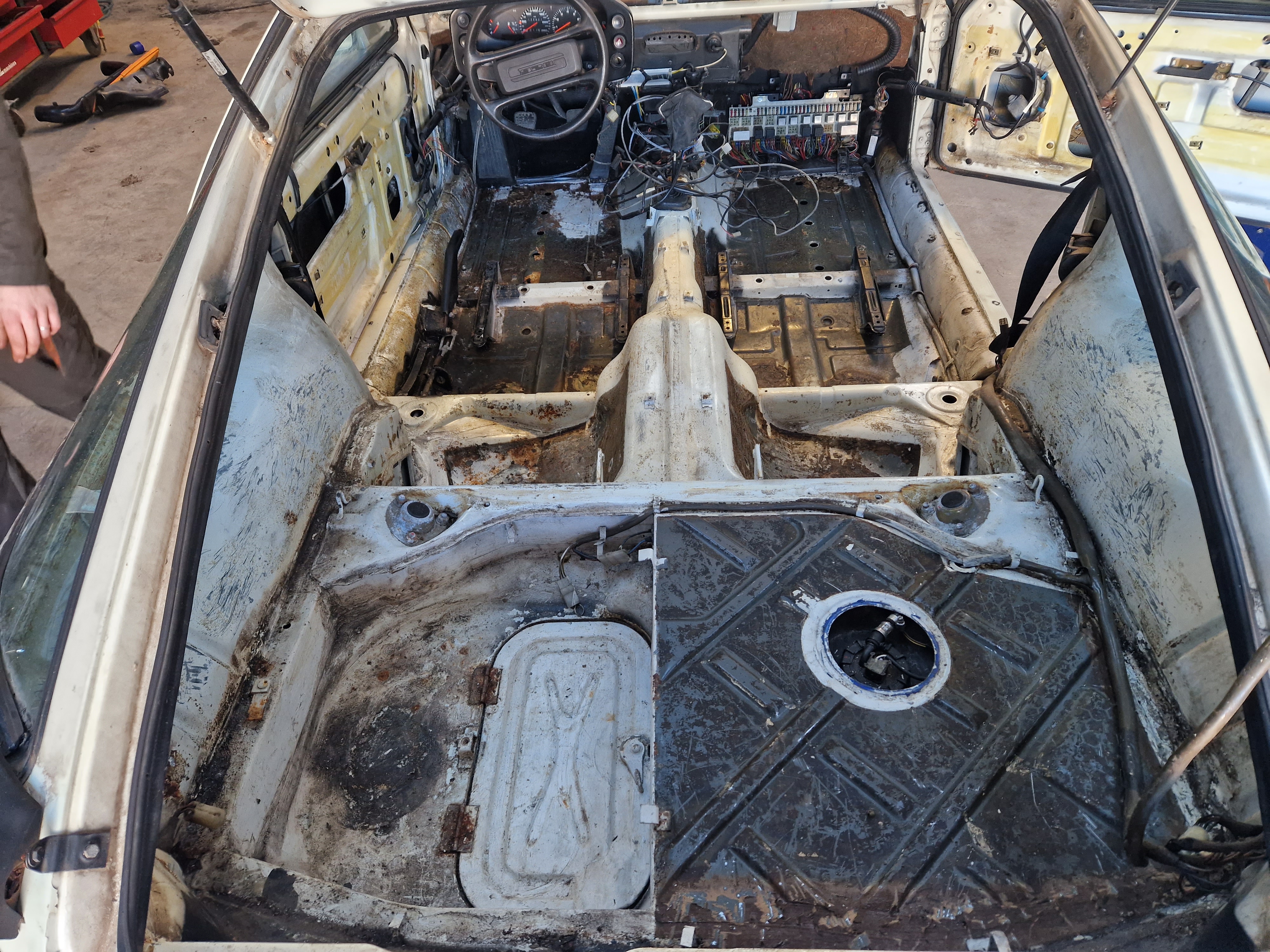

Bonjour à tous
Voici un nouveau projet "perso" , j'ai acheté il y a peu une 928 s à un membre du club .
Cette voiture ayant un problème pour être immatriculée (inconnu en France) , j'ai décidé de ne pas en faire une donneuse mais dans faire une pistarde .
Donc au programme :
pose moteur neuf de s2
échappement inox complet + deux 4/1
freinage avant cayenne (étrier + disque)
freinage arrière s2
jantes 18
arceau
sièges baquet
retirer tout l'intérieur ainsi que l'isolant
5 vitres makrolon
tout l'avant (ailes + capot+ pc) en fibre d'un bloque
peinture complète intérieur et extérieur
Voici dans les grandes lignes le projet
Je déposerai des photos de l'avancement

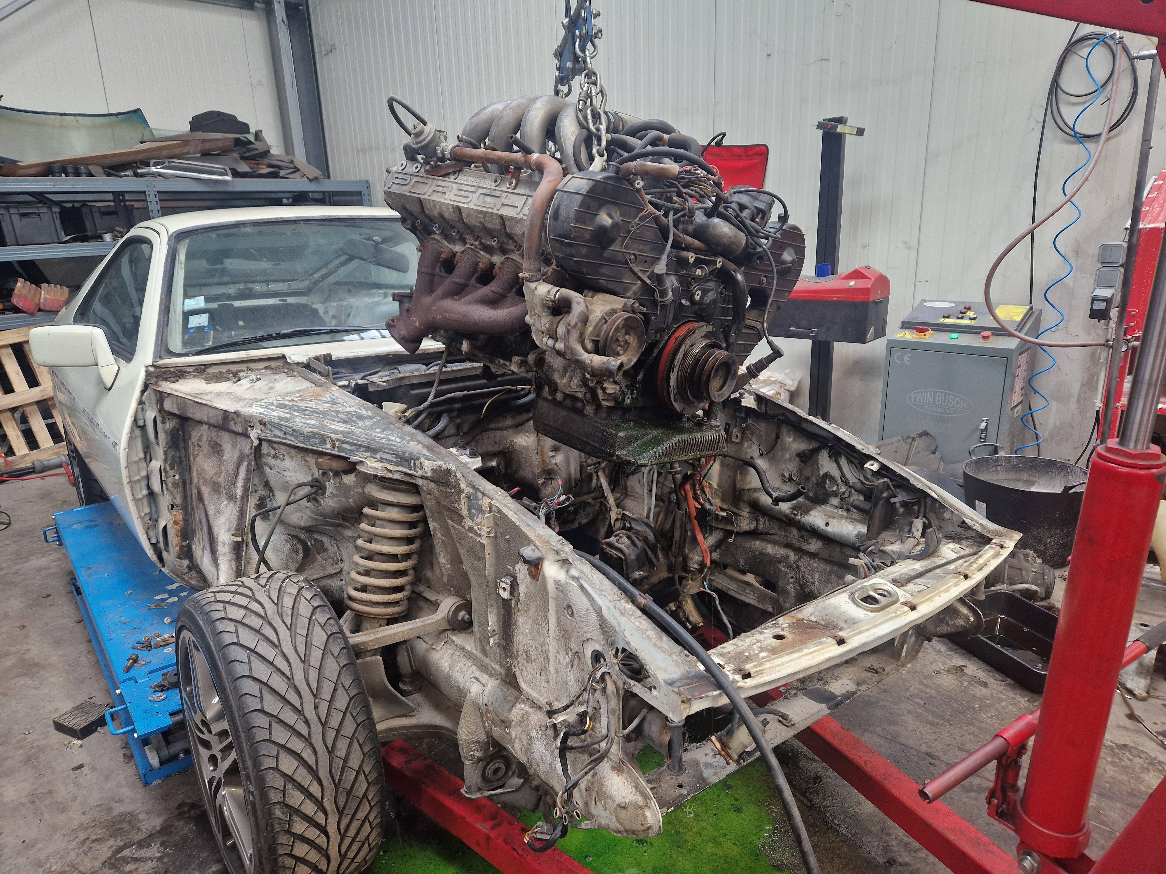

Re: Modification 928 S piste
Message par filou » ven. 17 févr. 2023 17:49

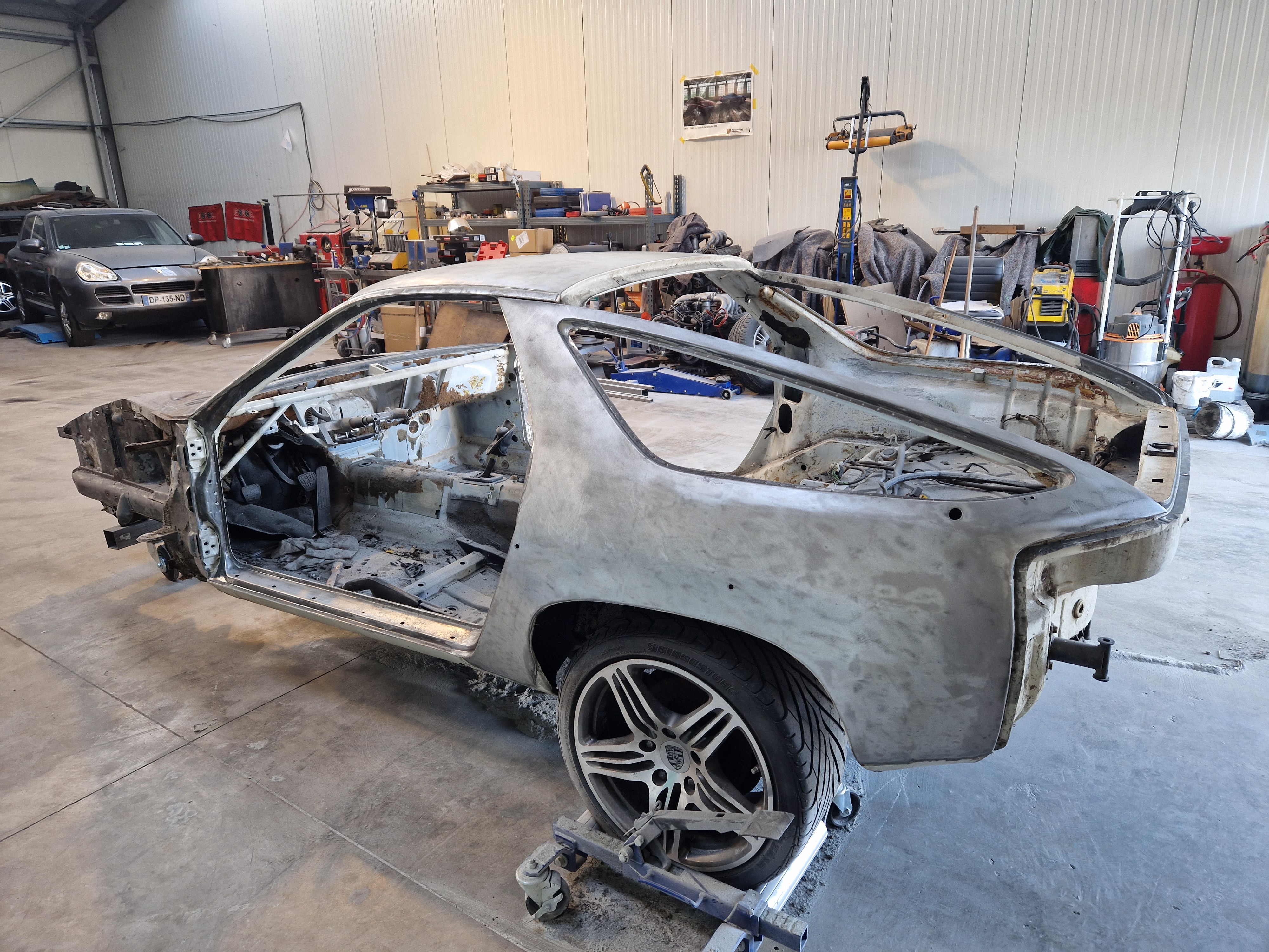

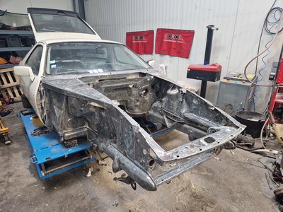

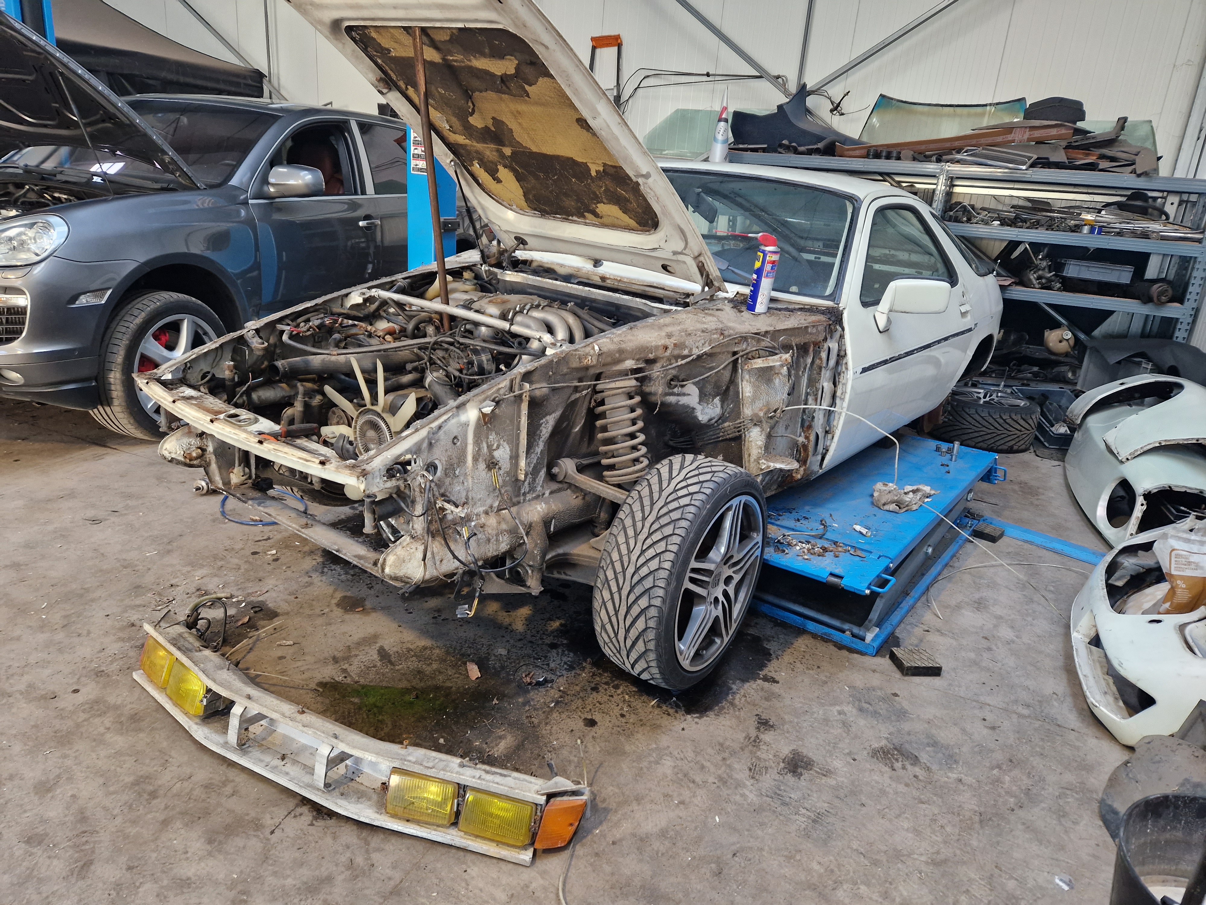

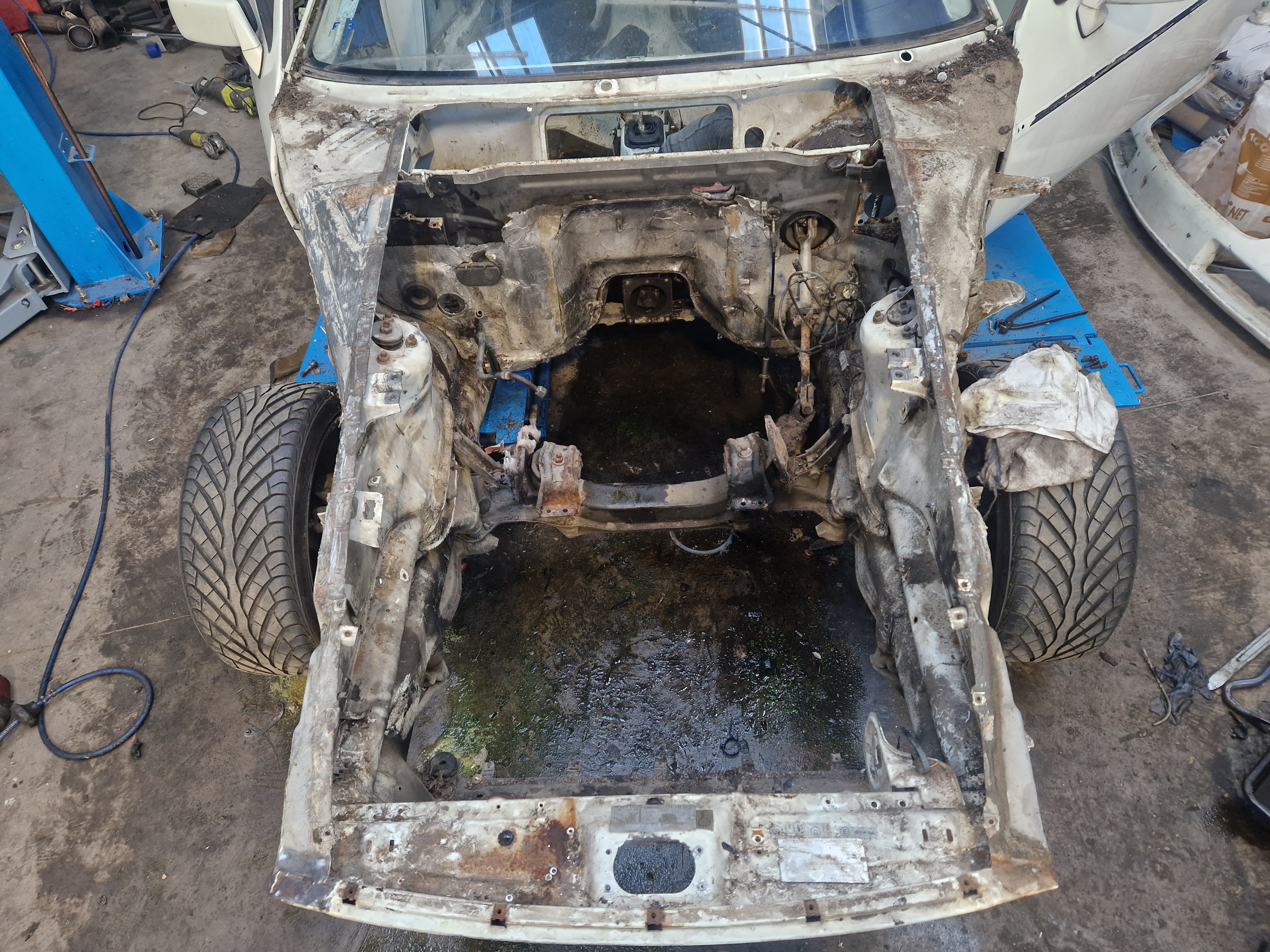

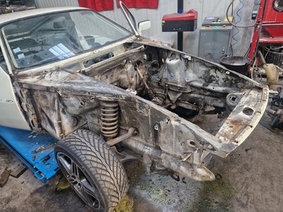

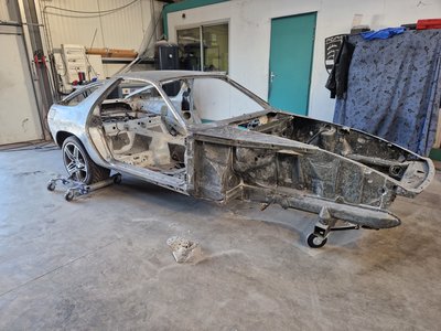

Décapage de la partie avant fait
Heu ... retirer l' anti-gravillon c'est du sport

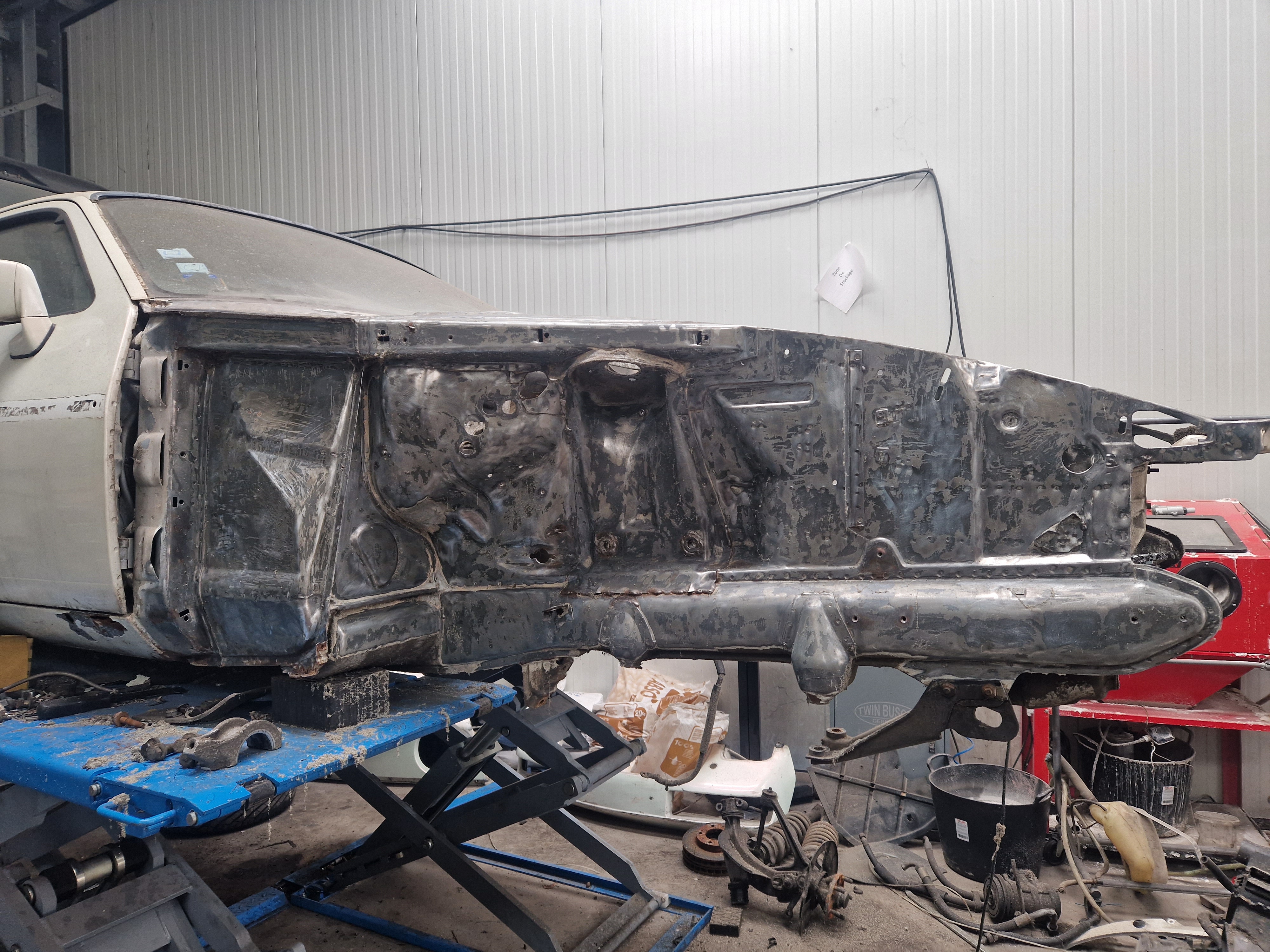

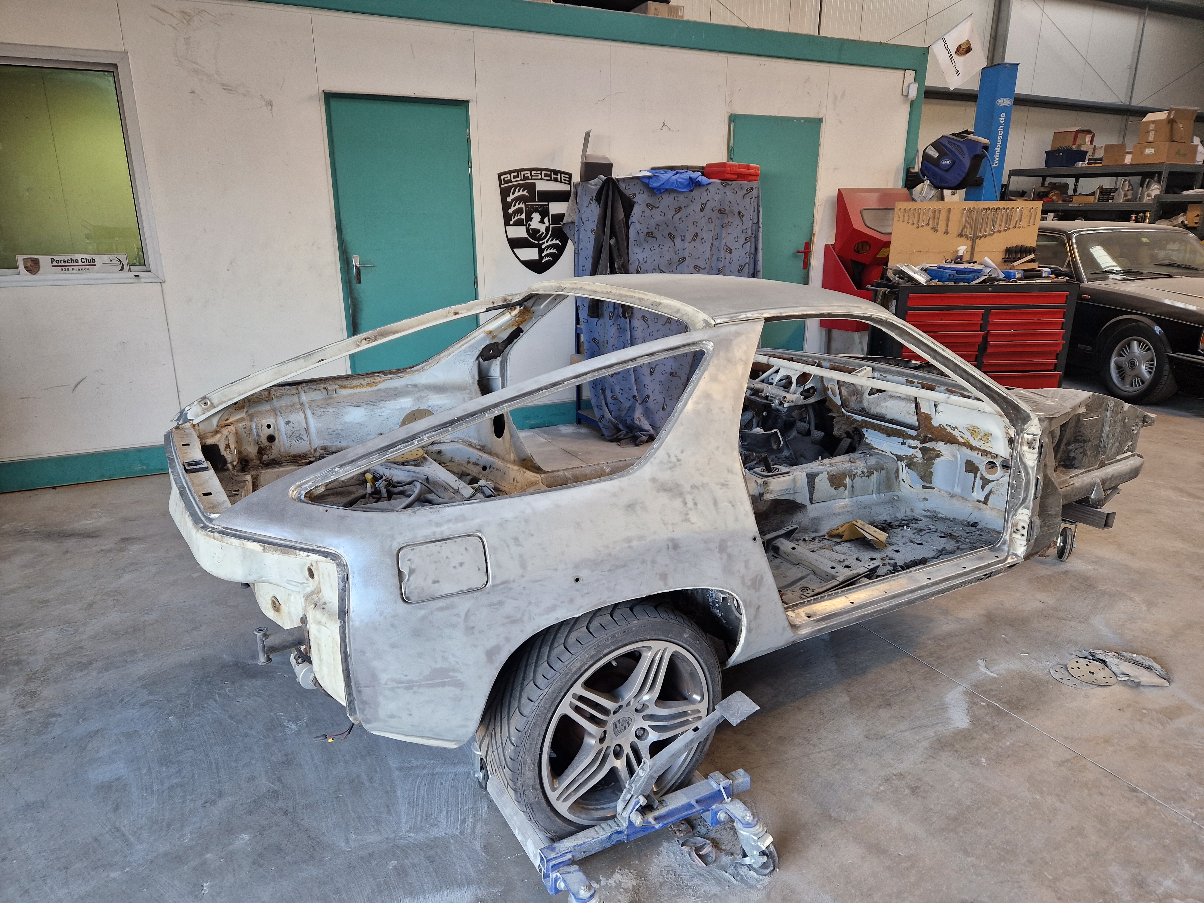

Message par filou » ven. 24 févr. 2023 11:28

Message par zebulon074 » ven. 24 févr. 2023 11:47
Et ben là ça ne rigole plus :ouch: :ouch:

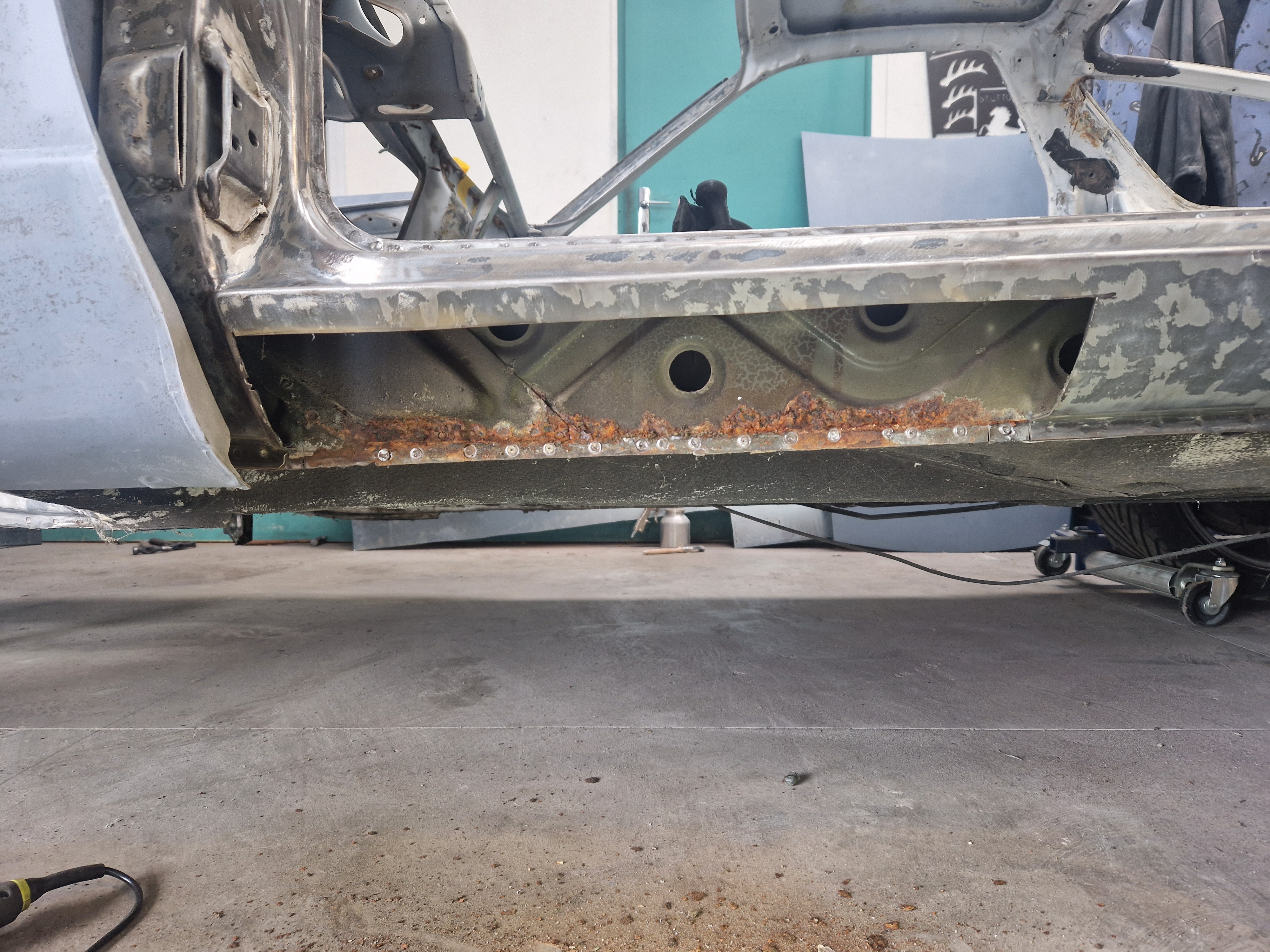

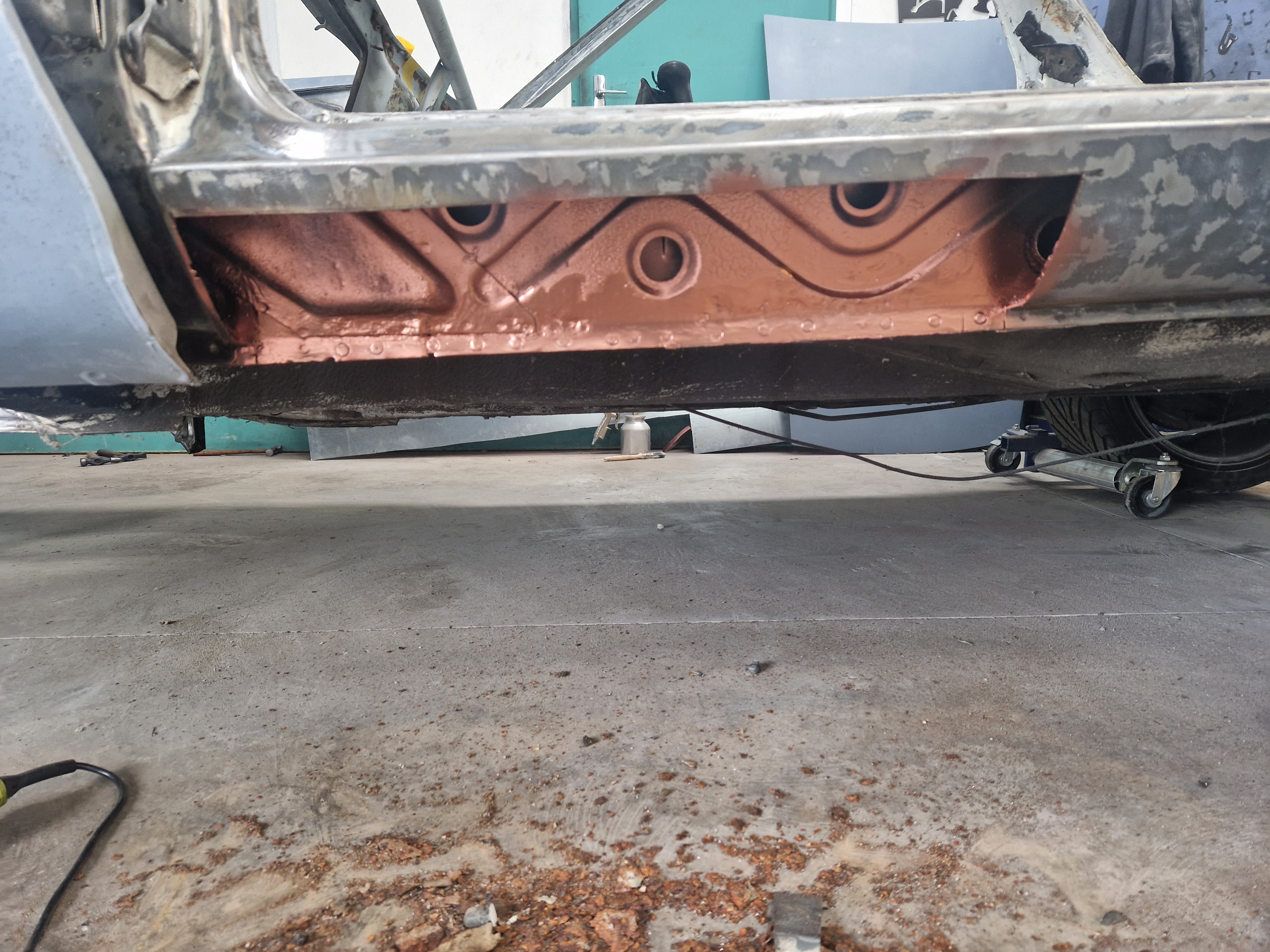

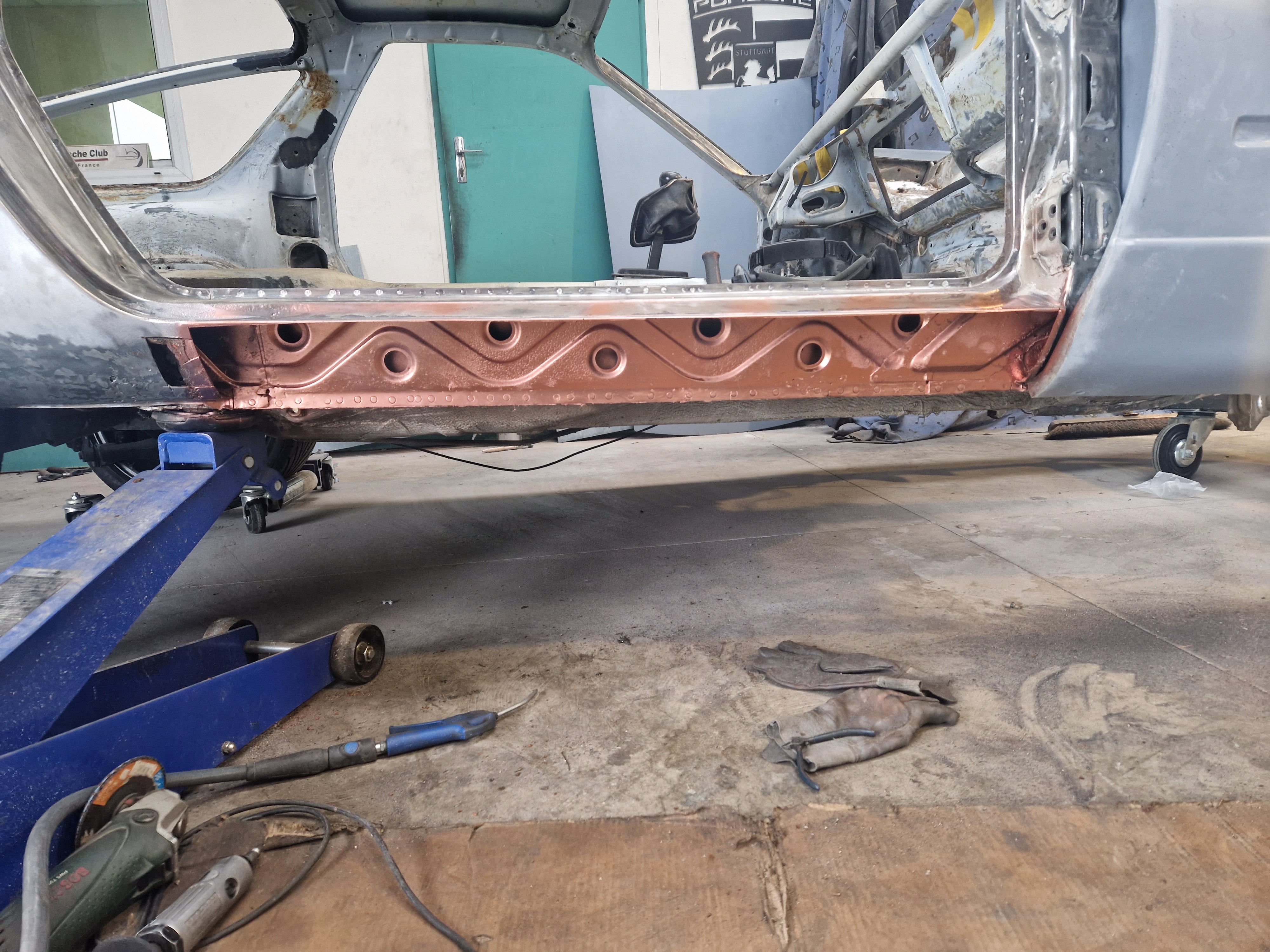

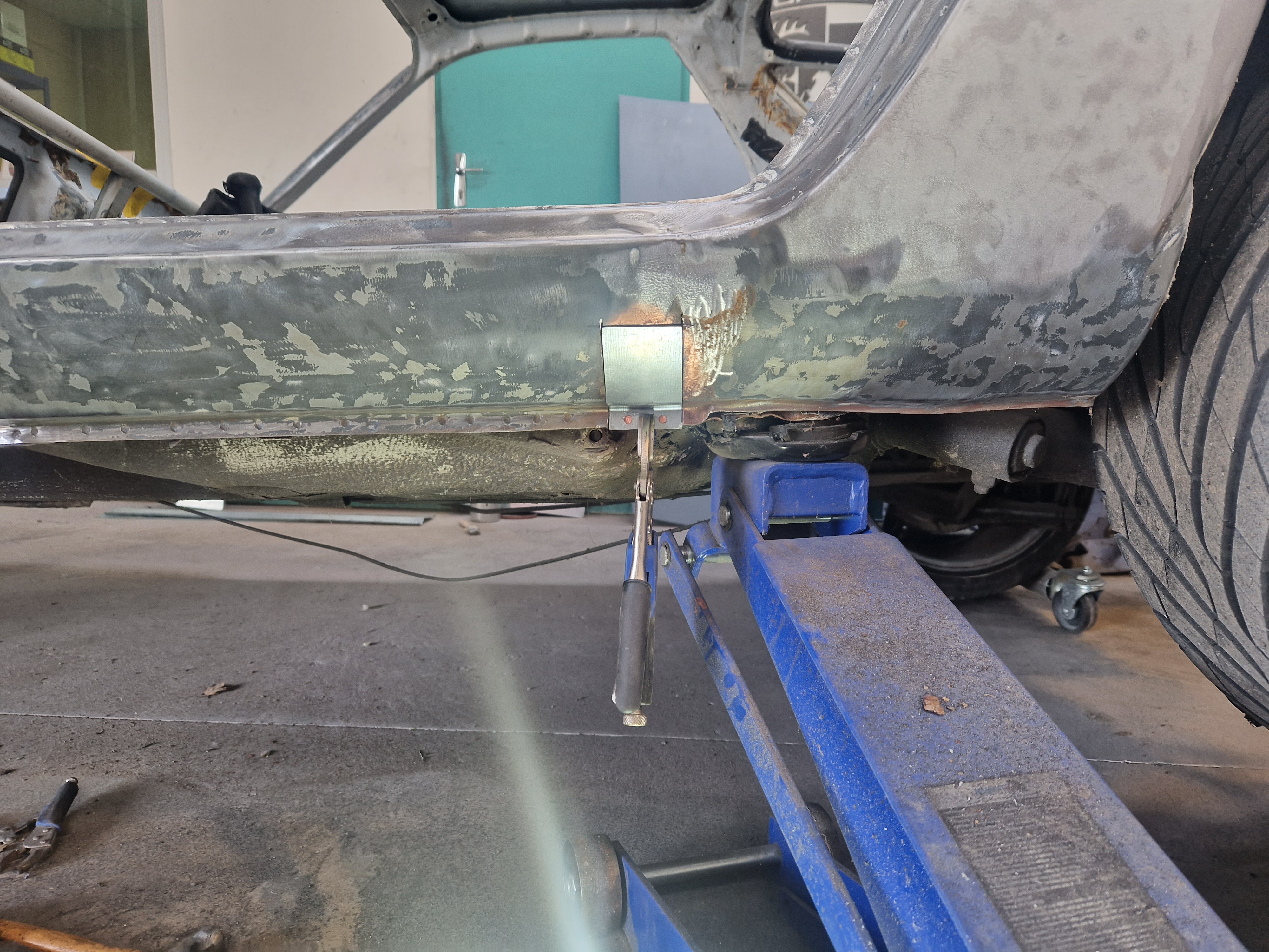

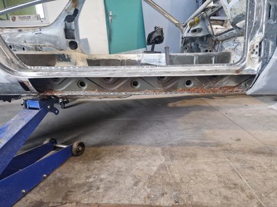

Message par filou » ven. 17 mars 2023 16:28

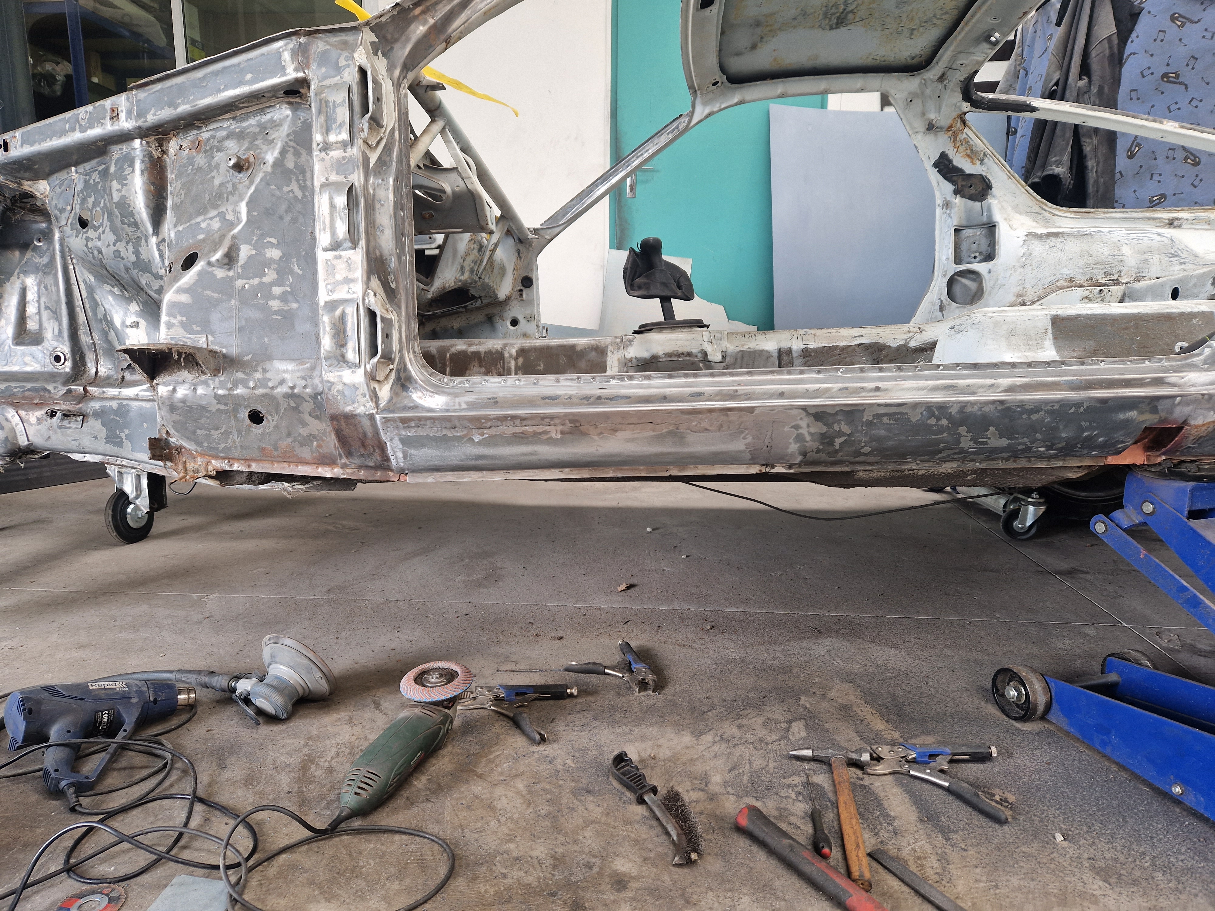

Attention, une 928 ça rouille au bas de caisse
De la dentelle sous l' anti-gravillon
