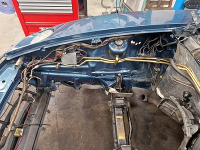

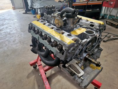

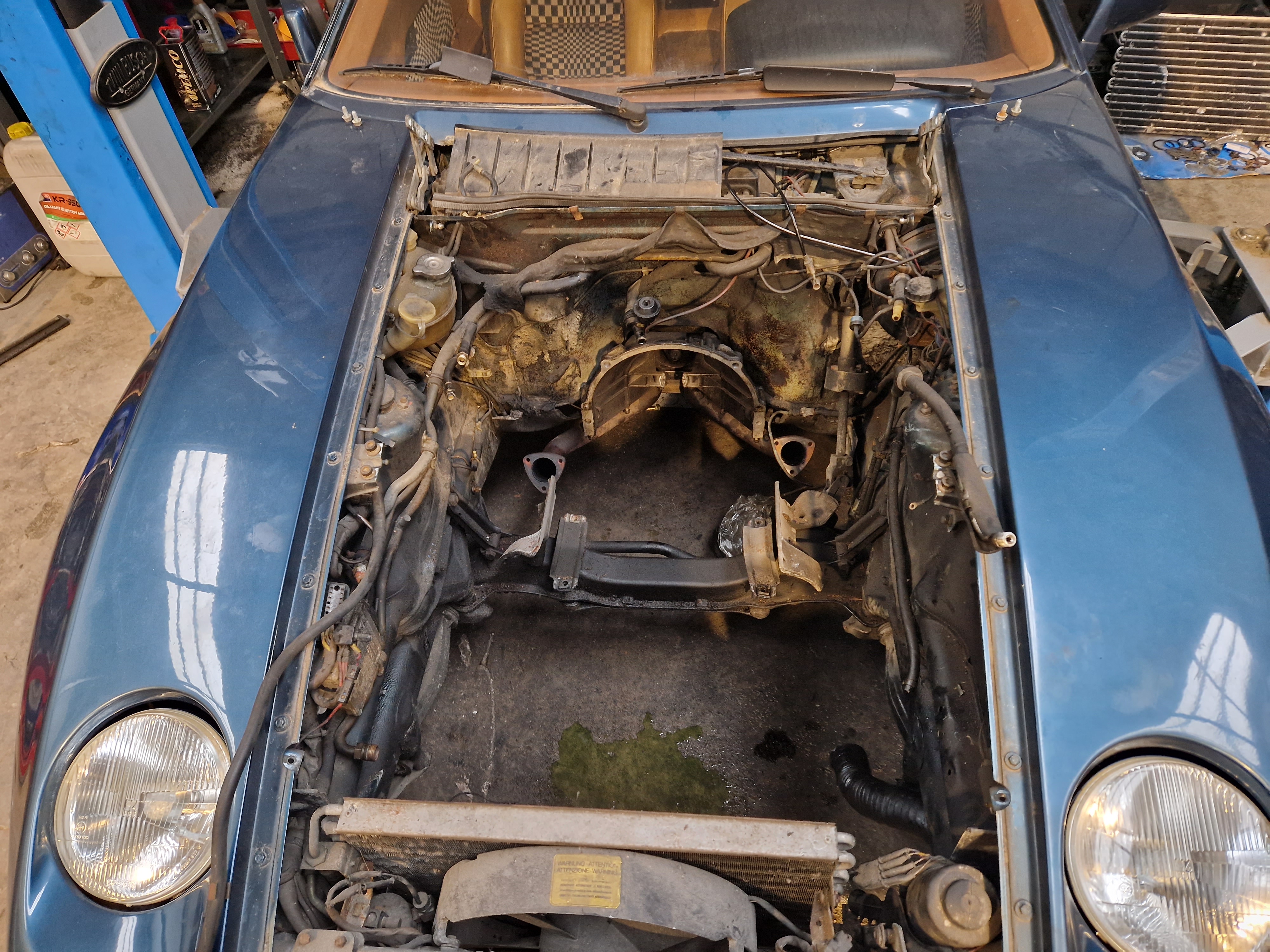

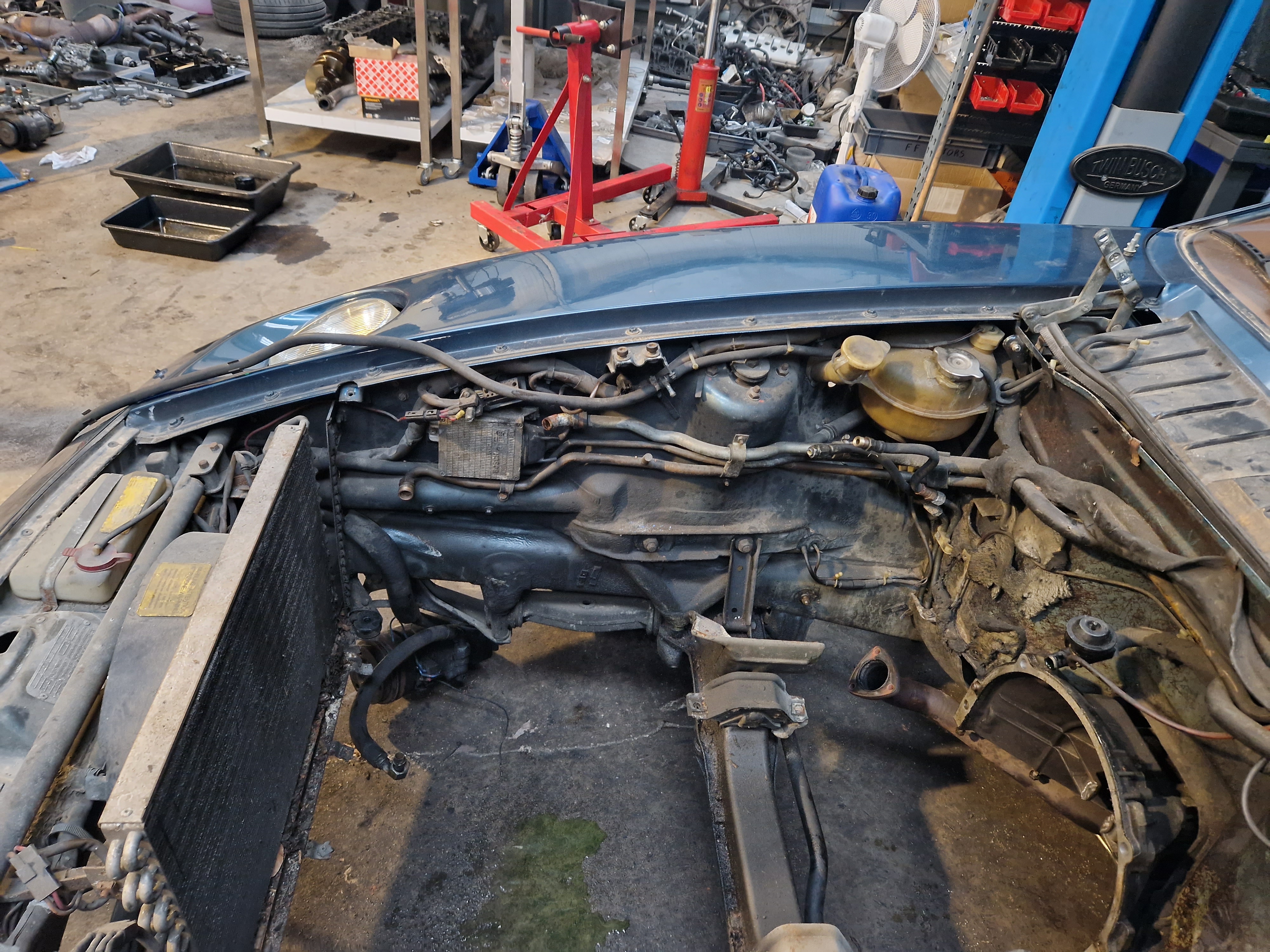

Bonjour à tous

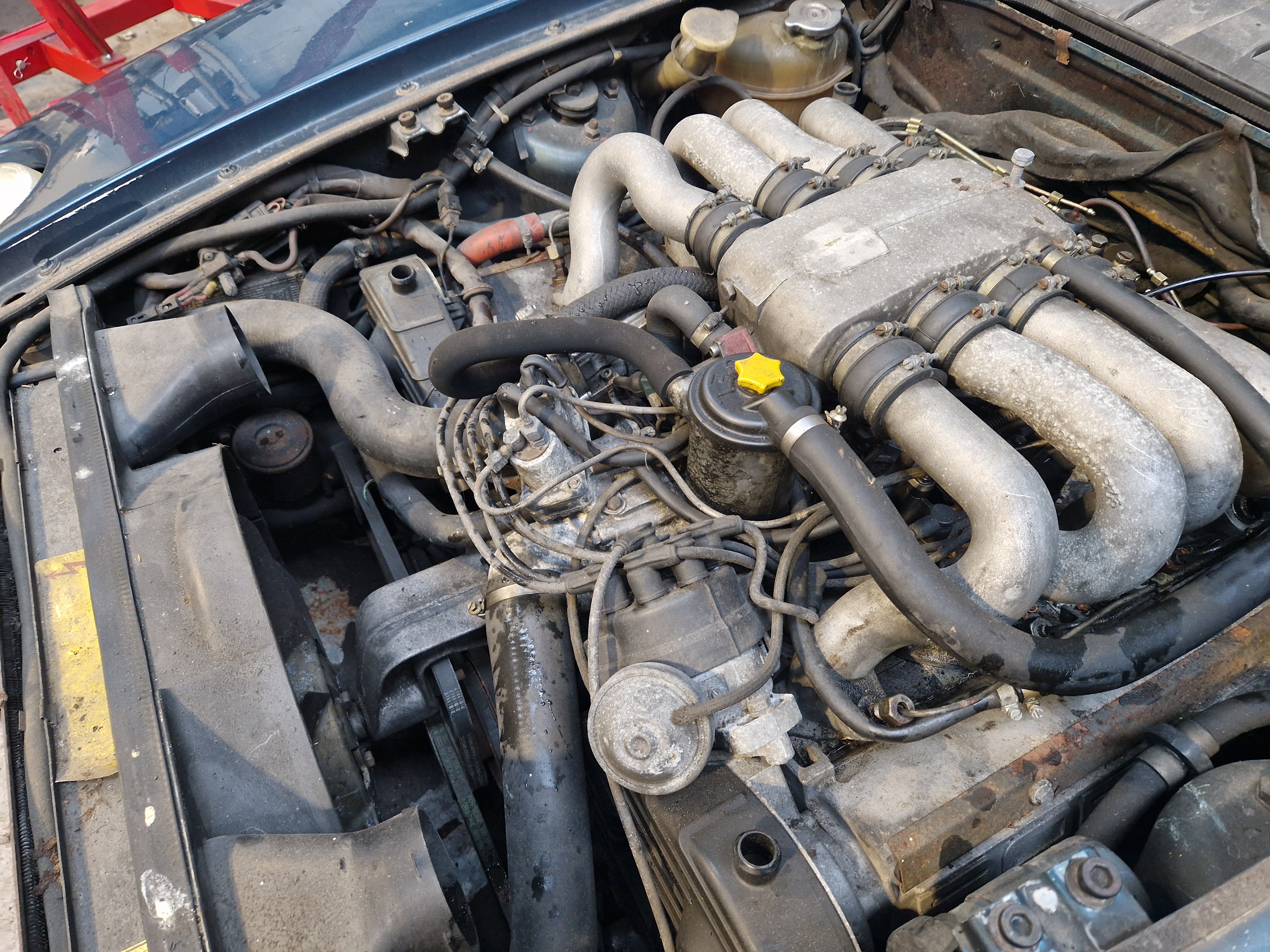

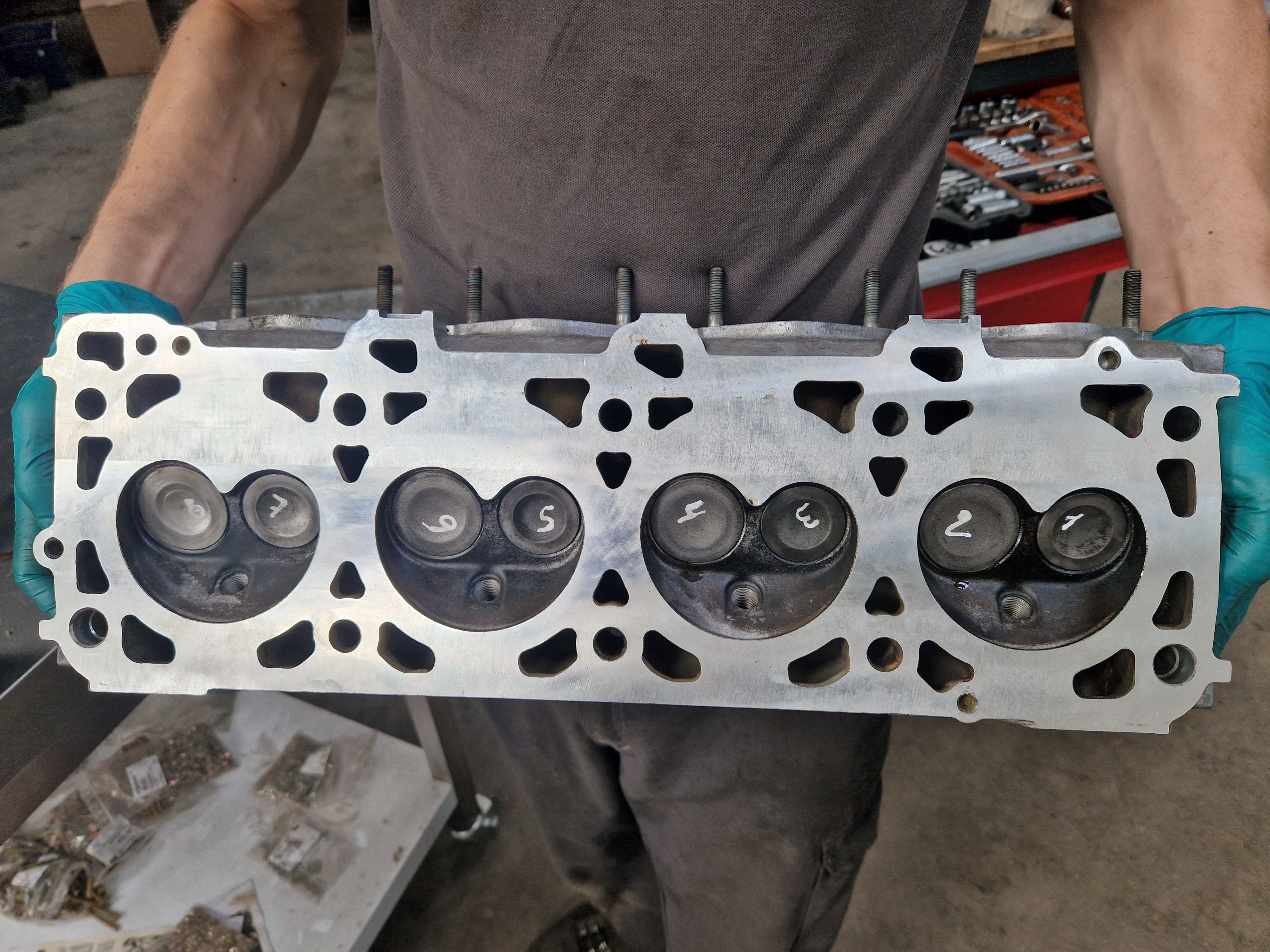

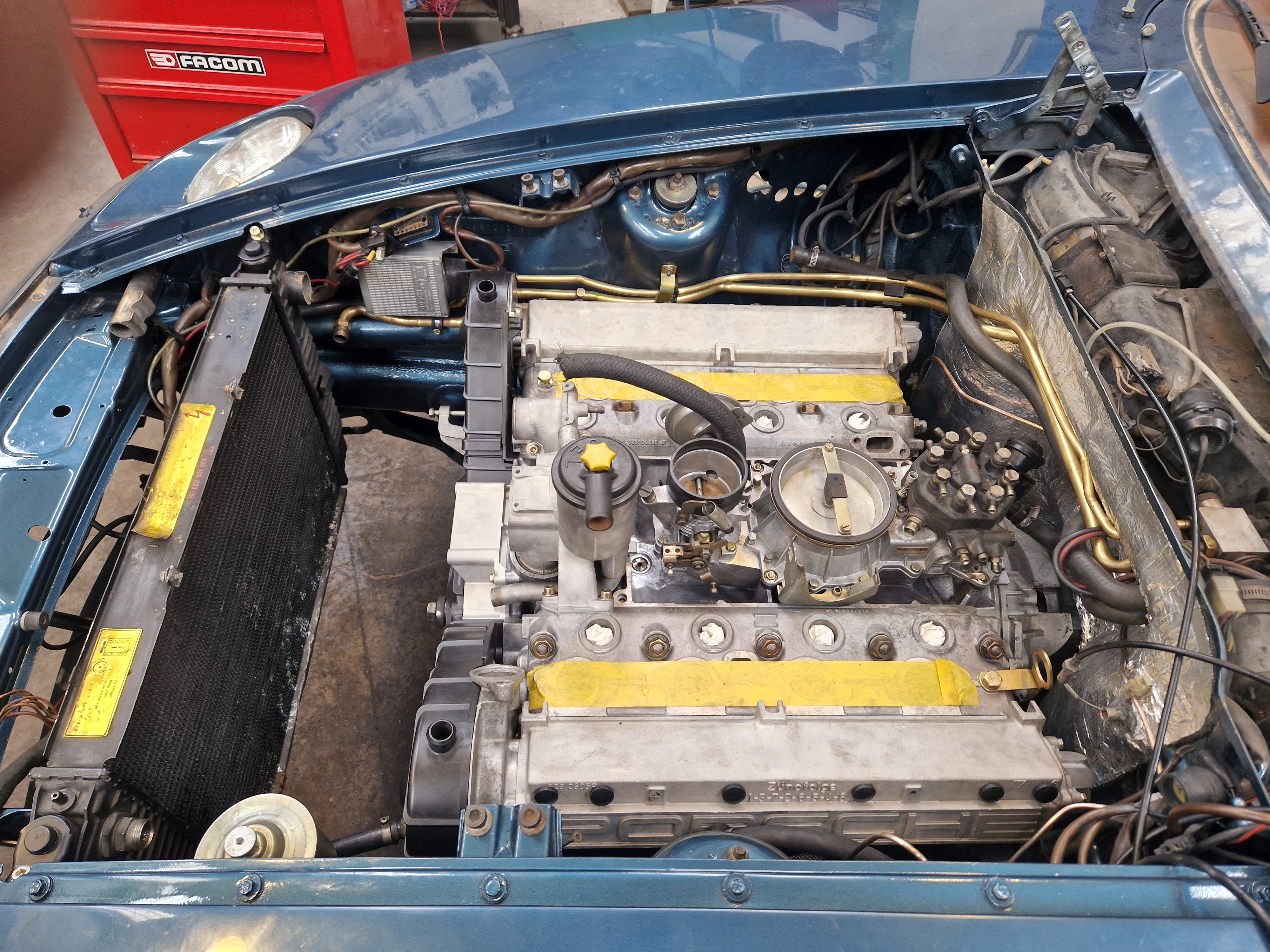

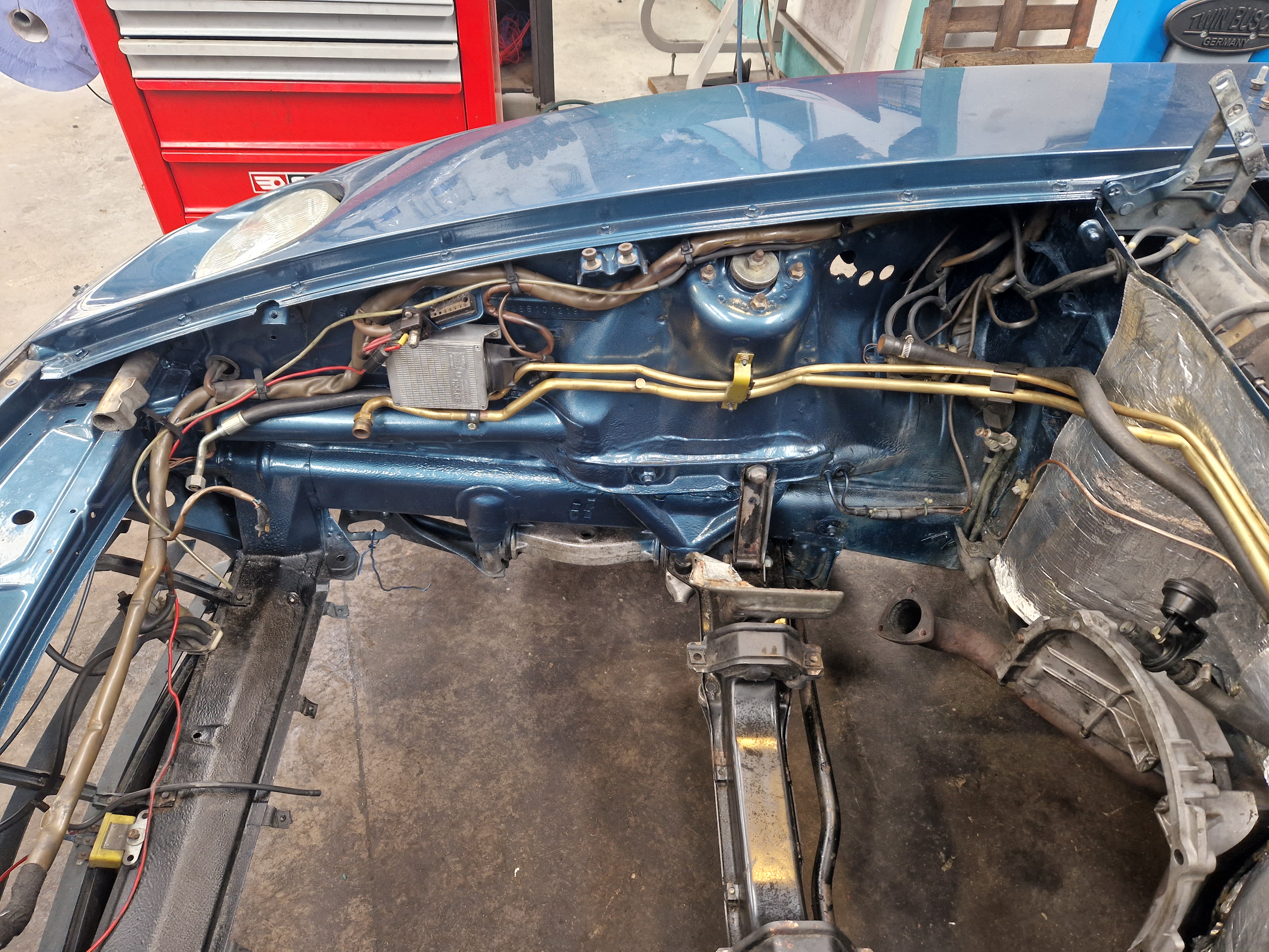

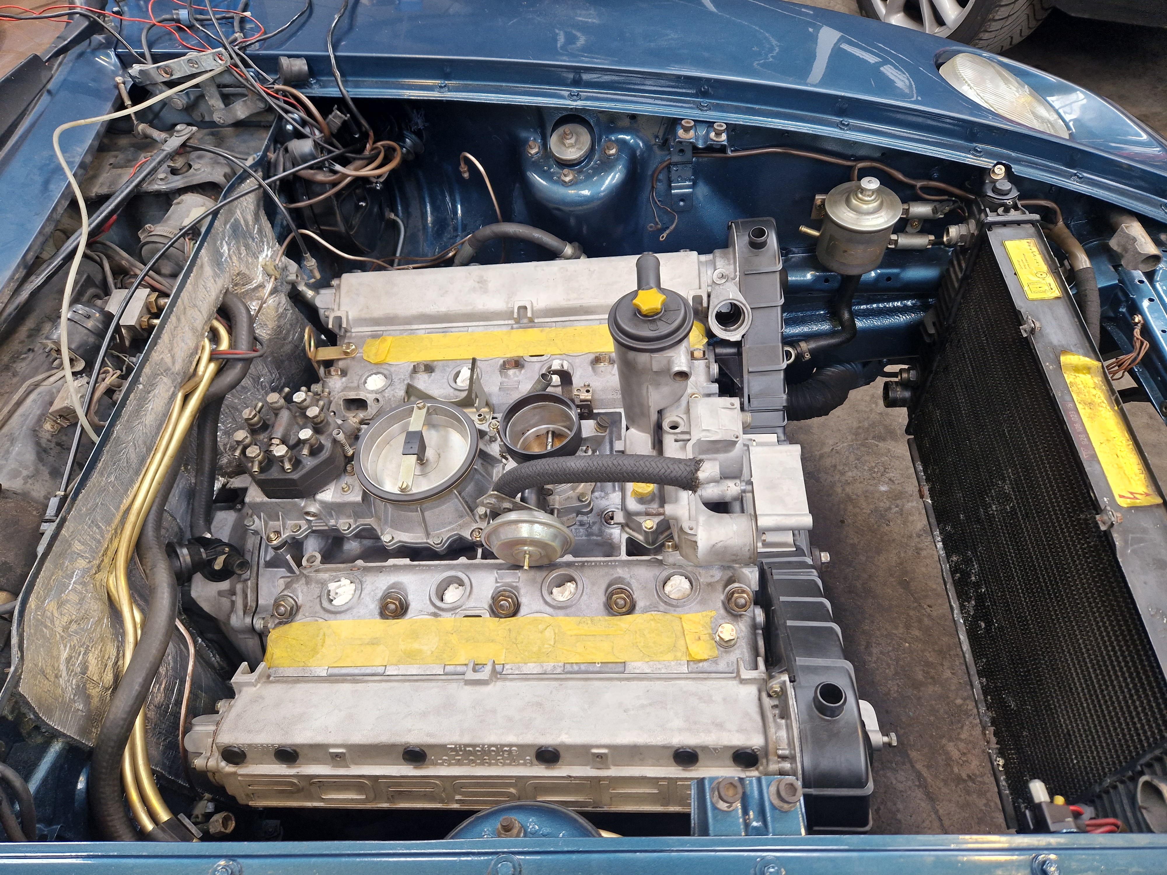

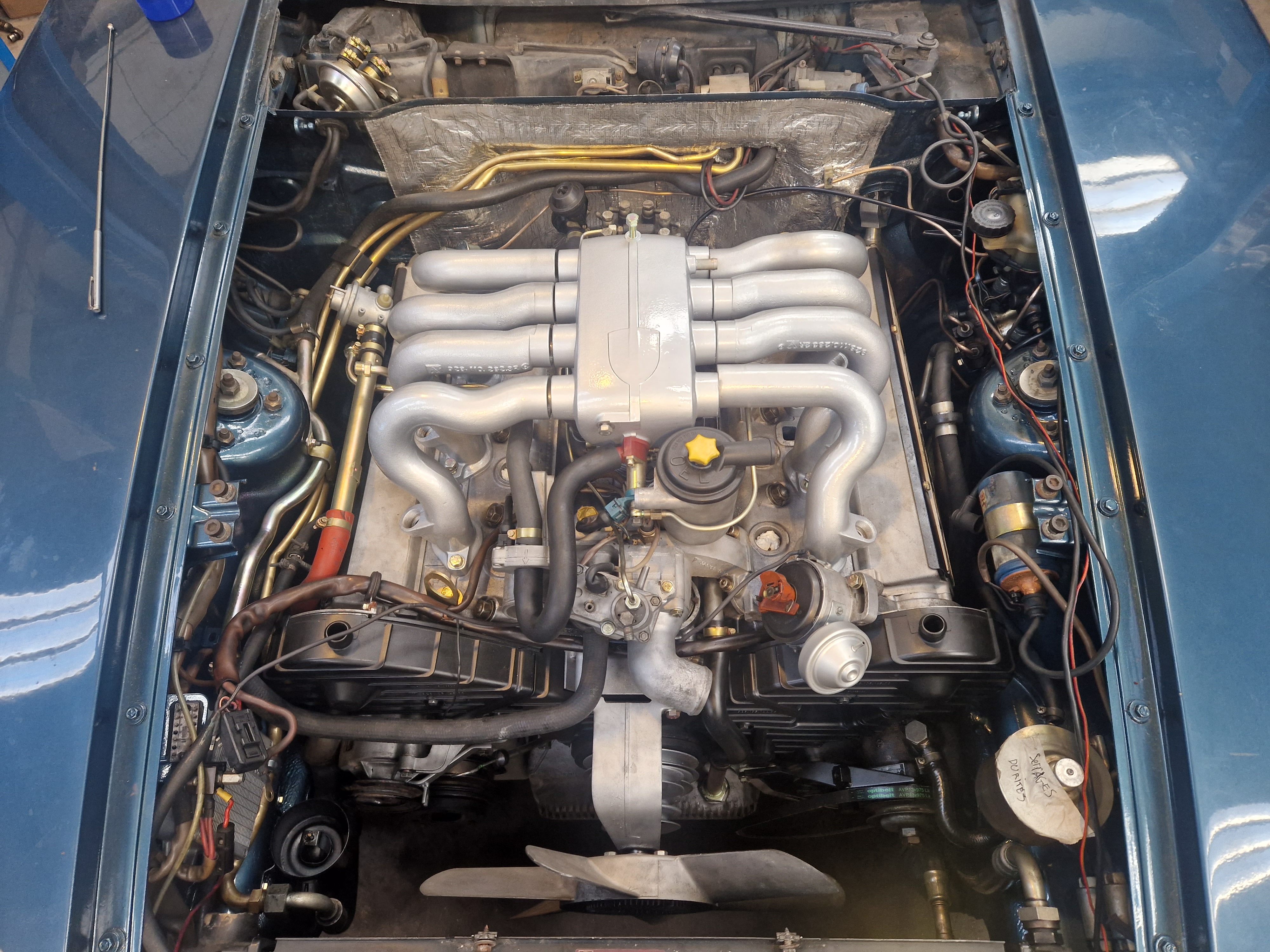

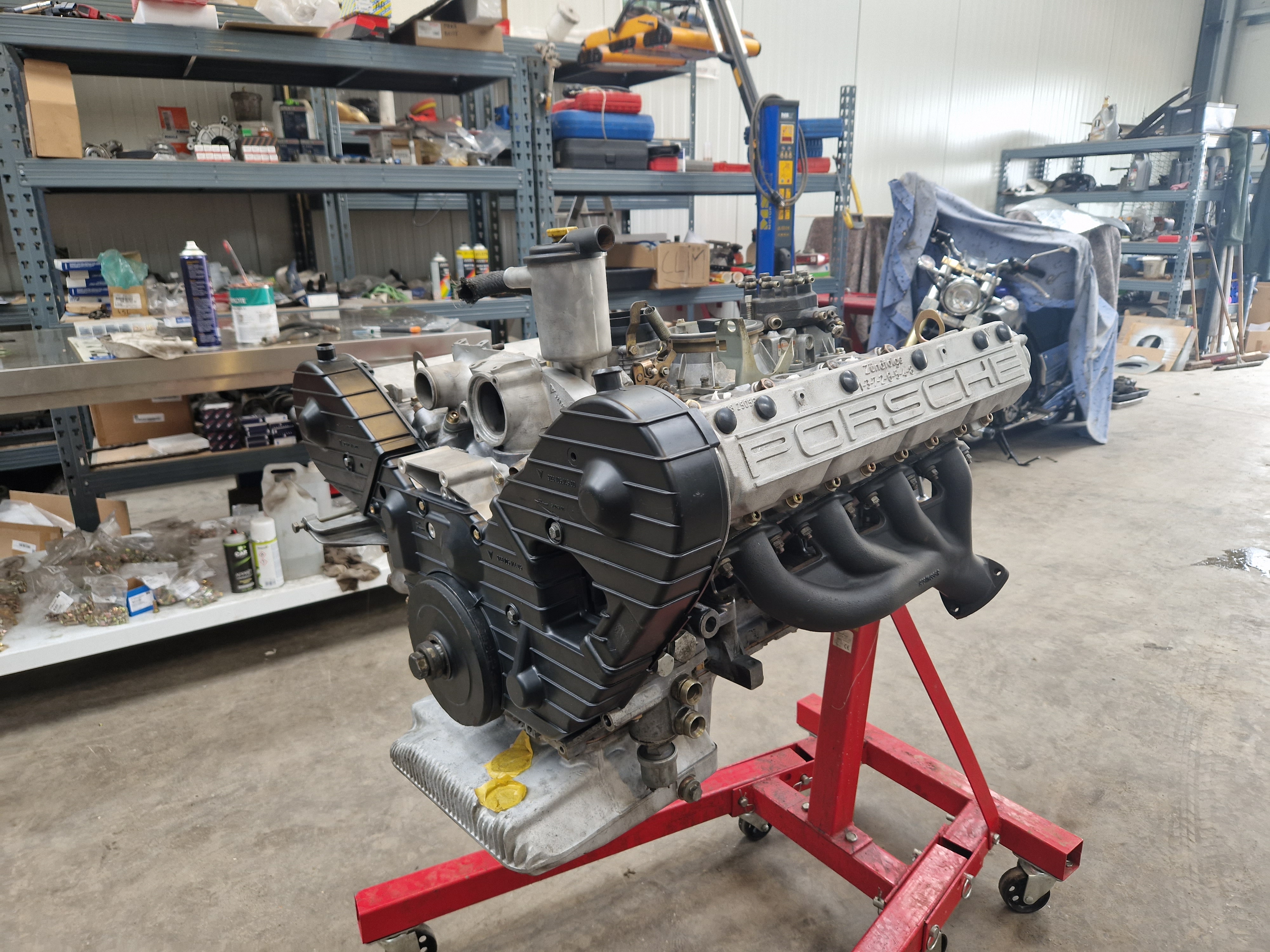

Voici un partage sur la restauration d'une mamie qui n'a pas roulé depuis bien longtemps ...
Donc restauration compartiment moteur et moteur refait à neuf dans un premier temps .
Voici les photos

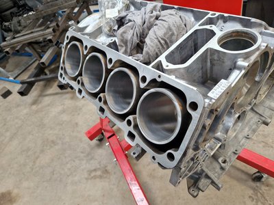

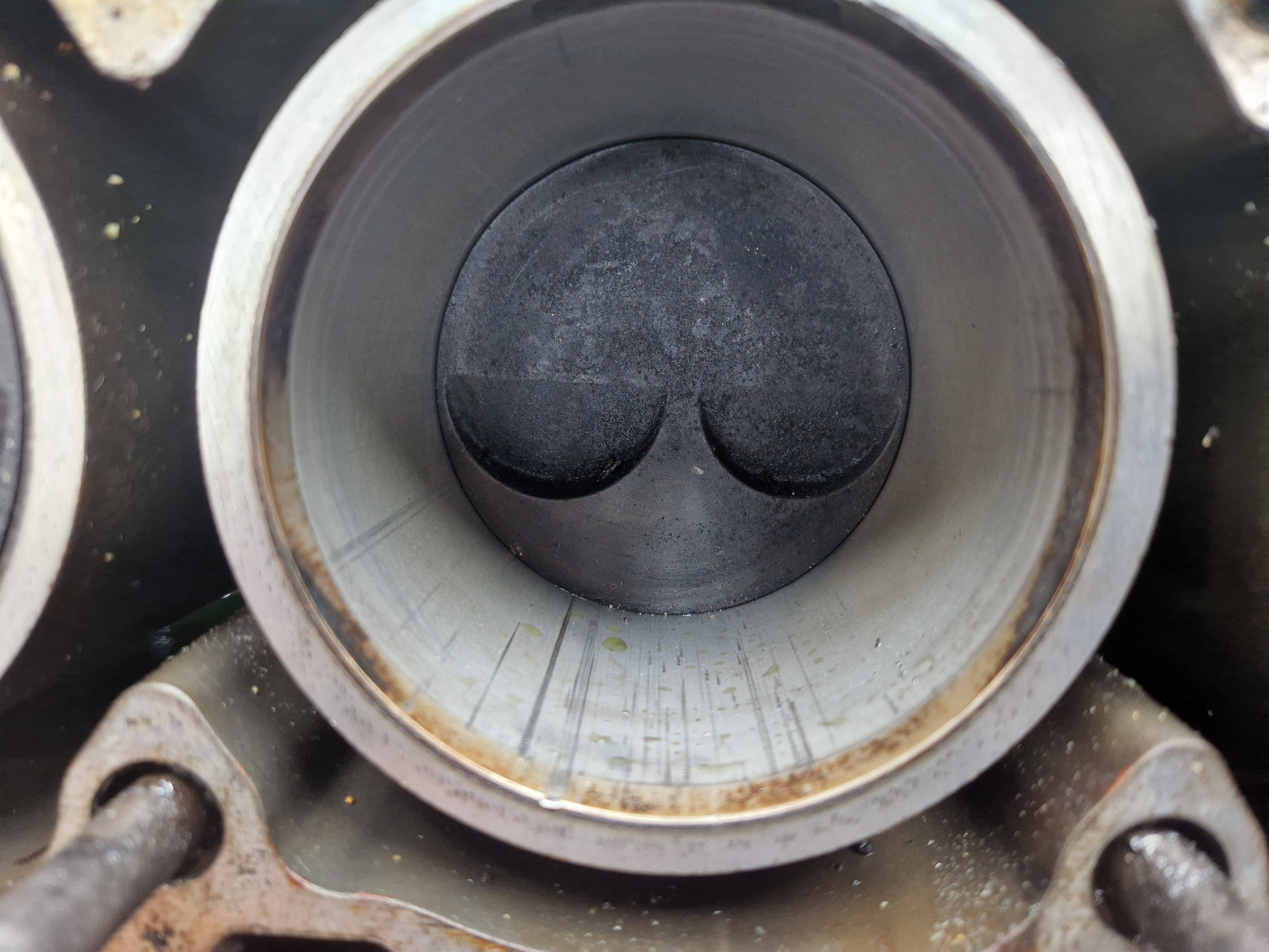

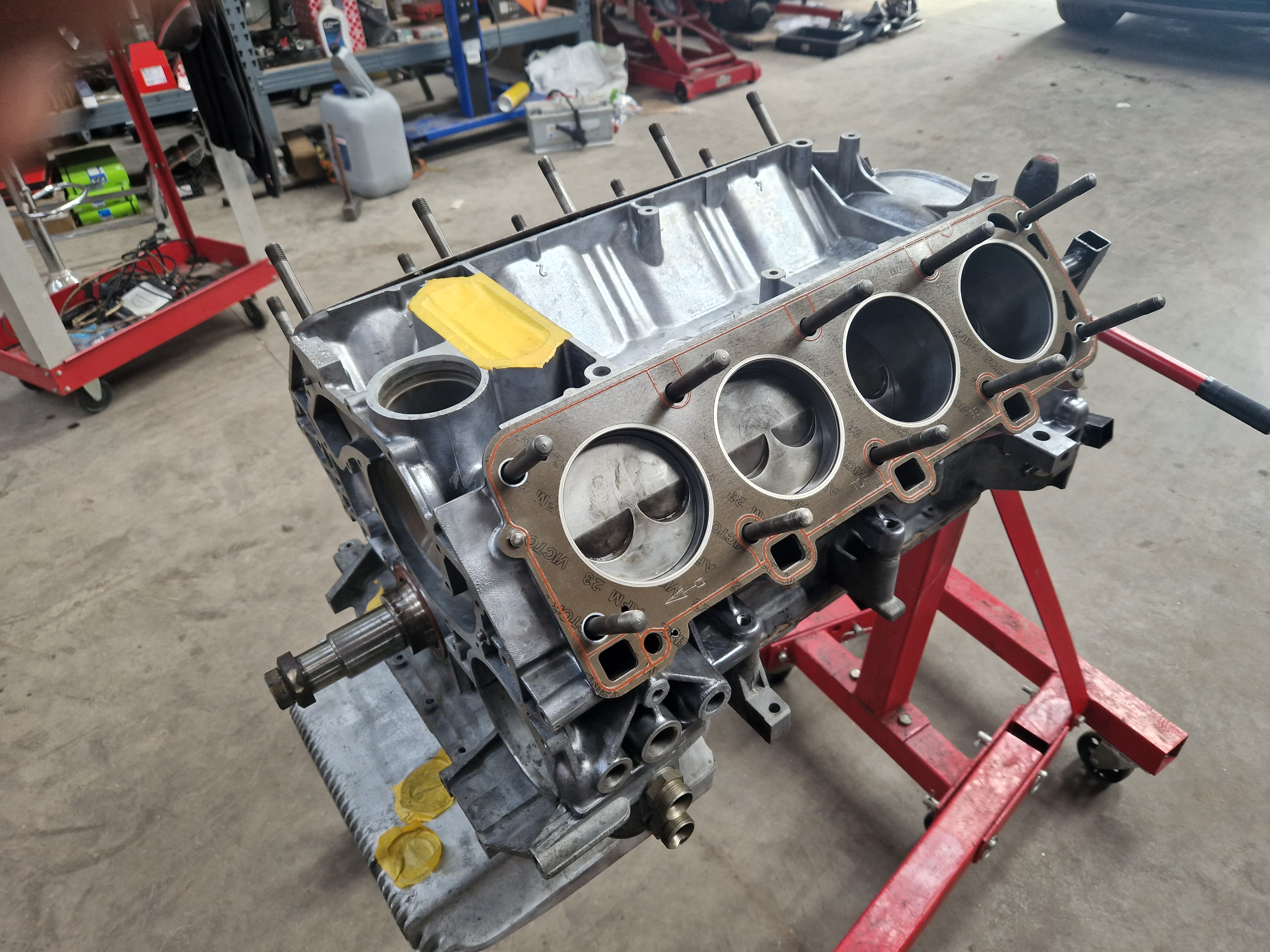

Merci pour le partage comme dit plus haut. Avec de telles rayures, la solution est-elle le rechemisage ?

Oui car passer en cote réparation implique de changer la taille des pistons, sauf que trouver les pistons aujourd'hui c'est du sport

C'est beau un moteur refait à neuf ! :) :love:
