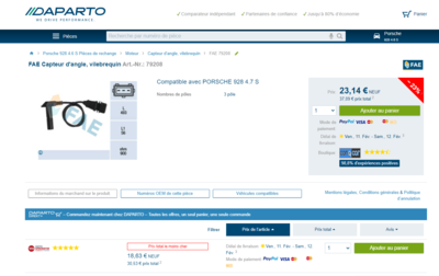

Sans chercher bien loin j'ai trouvé ça A savoir qu'un FAE fait le job, c'est ce que j'avais mis comme générateur d'impulsion sur ma S4 précédente lorsque je l'ai remplacé
En rentrant ces réf sur ebay tu trouveras peut être même encore moins cher

Ton capteur est HS ? Si tu changes des pièces en préventif, ça va vite chiffrer...

Le capteur dont tu parles ici, si tu as bien un S2 4.7L ne sert qu'au diagnostique et n'est d'ailleurs pas raccordé au faisceau de la voiture. Celui dont tu as besoin est la référence Bosch 0261210003 ; ici par exemple : https://www.auto-doc.fr/bosch/1149594flat911 a écrit : ↑lun. 7 févr. 2022 18:53le capteur il est a 300 euros chez RP, il est pas ailleurs ??????
https://www.rosepassion.com/fr/schemas- ... haut-17960
l autre le générateur d impulsions n est plus dispo
