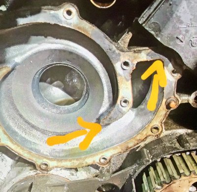

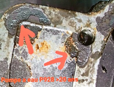

Je viens de démonter la pompe à eau et là je suis un peu surpris : le roulement me paraît correct (tout comme ceux du tendeur, mais la portée côté pompe est méchamment attaquée ! Voyez les photos... Ca devait probablement suinter par là.
Le tendeur de courroie lui me paraît encore bon à part le soufflet d’étanchéité qui est très dur, mais il était encore plein d’huile donc continuait probablement à jouer sur son rôle:

C'est ce qui m'était arrivé sur une Audi A4 3litres essence...
Pour ce qui concerne les dégâts autour de la pompe à eau, je ne suis pas non plus particulièrement surpris. A la longue, j'ai bien l'impression que le liquide de refroidissement bouffe l'alu...
Après un redémarrage au bout de 20 ans, attention à l’étanchéité culasses. Si de l'eau entre dans un cylindre, cela peut faire très mal...
