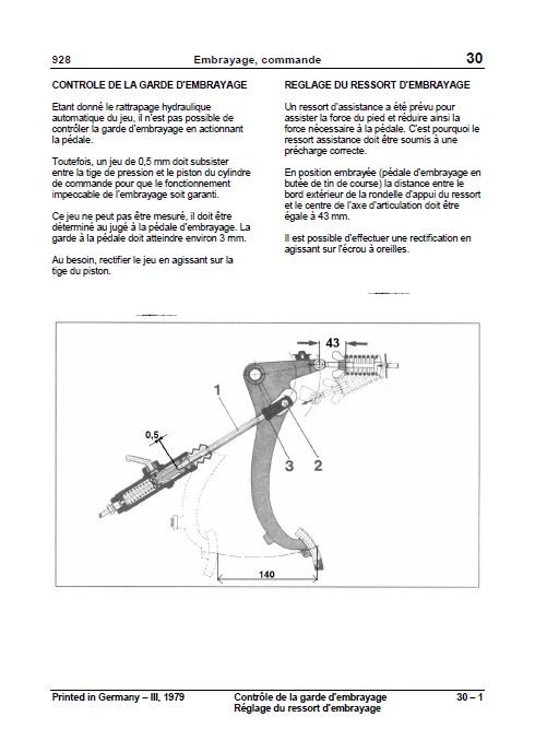

purge circuit hydraulique à faire : 1/2H
démonter récepteur
vérifier fuite , etat soufflet/ joint
pousser pls fois à fond sur la tige avec pince étau , un peu délicat
les bulles vont sortir par le réservoir commun frein
remettre en place
et/ou
régler garde à l'embrayage : du coté de la pédale d'embrayage : 5MN
dévisser contre écrou de blocage ,
tourner la tige pour l'allonger jusqu'à léger blocage ,
enlever 1/2 tour,
resserrer contre écrou

Merci pour la réponse ,mais j'ai vu qu'il y avait sur le schéma un microrupteur à quoi sert-il ?

peut être info pour suspendre le Cruise control ?
