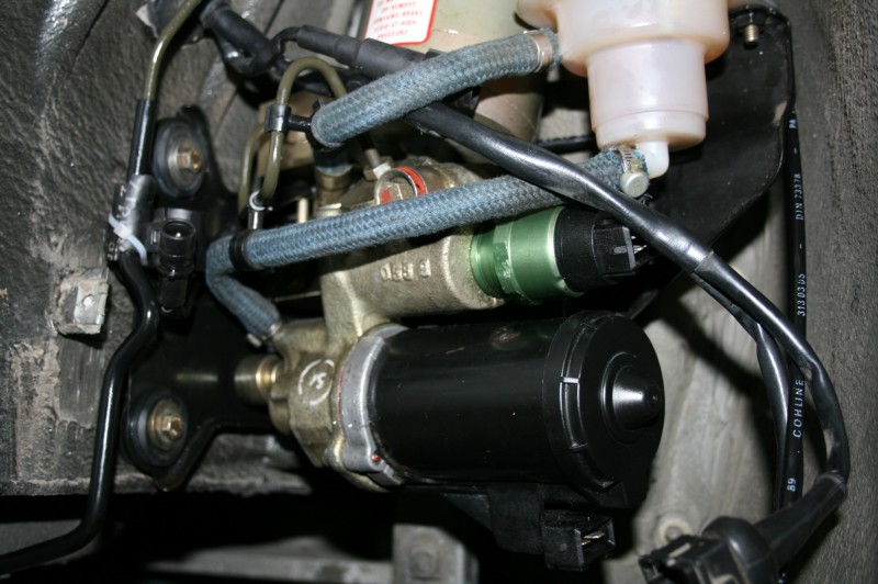

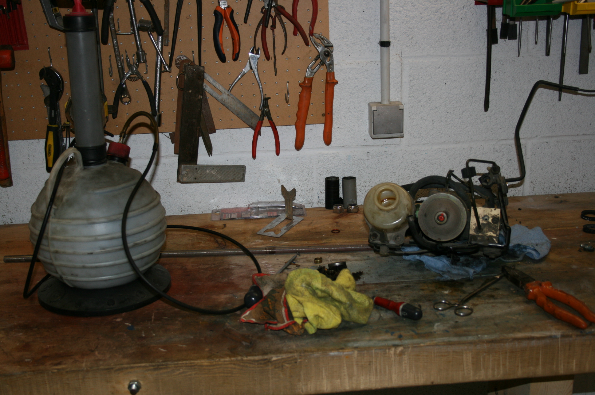

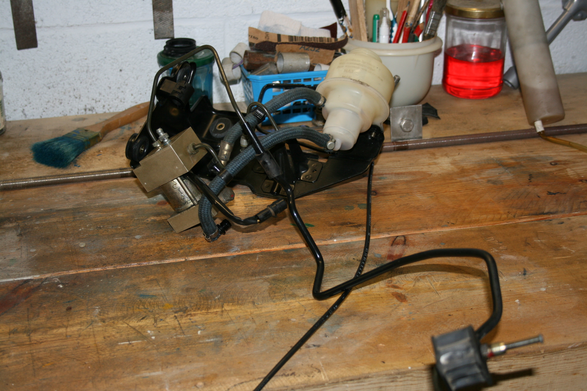

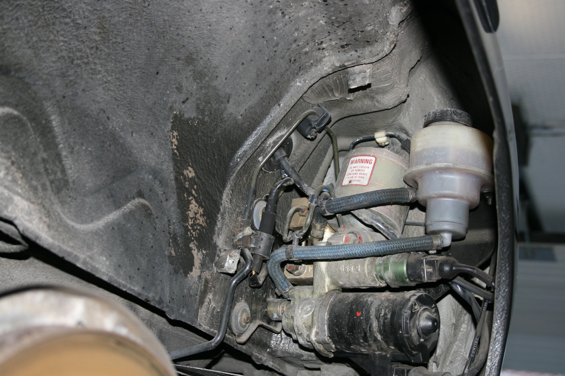

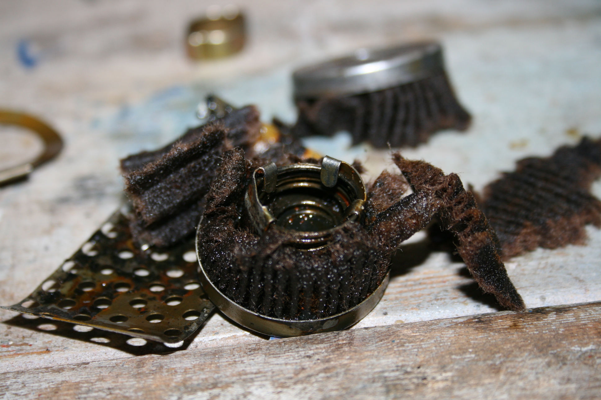

Quelques photos du démontage du PSD .Elles démontrent si besoin est que l’entretien du PSD est souvent ignoré

Il est caché là le PSD
Démonté c'est pas beau à voir!!!
Le filtre n'a que le nom, il est en total décomposition
Après nettoyage
Après remontage, ça a plus de guele quand même !!!

merci pour les photos
tres interessant

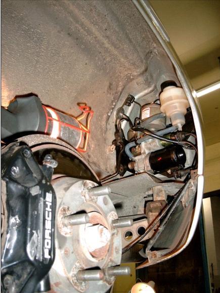

PSD GT.JPG (49.17 Kio) Vu 3272 fois
