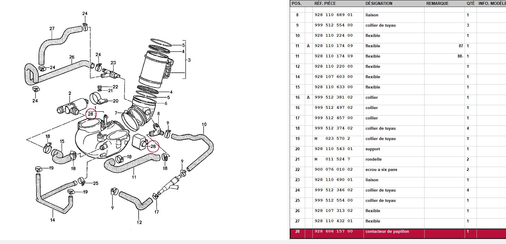

Pour le kickdown qui ne fonctionne pas, ça vient du contacteur d'ouverture du papillon sous le plenum qui est Hs. Il suffit de le remplacer et il détectera la pleine charge pour ensuite déclencher les rétrogradages. Couplé à la puce Jds tu ne reconnaitras pas ta 928 en terme de performances ...

- Messages : 6395
Re: 928 S4 / pbm ventilation et kick down
Voici le schéma du PET avec la réf de la pièce qui se trouve sur le boitier papillonOlonne a écrit : ↑lun. 28 juin 2021 15:25Bonjour Laurent,

Topic author - Messages : 8
- Enregistré le : ven. 11 juin 2021 15:56
merci pour votre schéma
savez-vous comment tester ce contacteur ouverture (méthode) ? merci

- Messages : 6395
Il y a en effet un moyen de tester le contacteur de pleine charge via le boitier LH, ca permettra d'être sur qu'il est bien HS. La description de cette vérification est dans le manuel technique de la clé USB
