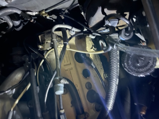

Bonsoir
ne voulant pas attendre ce we .. j'ai donc avancé "tant que se peut" avec le pistolet à vide
J'ai donc
démonteé le filtre à air .. pour avoir la vanne de chauffage "neuve déjà changée" bien visible
Déjà quelque soit l'arrivée de cable testée .. jamais la vanne n'a bougé
A partir du croisillon
j'ai donc testé .. la cable blanc qui part vers le moteur ..avec le pistolet à vide
celui-ci tient la pression
j'ai testé le cable un peu moins blanc qui part vers le bas .. besoin de beaucoup pomper .. mais lui aussi tient la pression
et à la fin j'ai testé le cable noir
qui va vers l'habitable .. qui monte se bloque et redescent rapidement .. et par la suite si je pompe à nouveau la pression ne monte plus à moins de défaire le pistolet du tuyau et recommencer
En revanche pas fait le test avec moteur démarré car je ne sais pas ou brancher le pistolet et si je dois ou pas pomper ..
Alors le doc ? cela t'aide t il mes explications du soir ?
J'ai donc

je précise que le cable noir qui part vers l'habitacle a semble t il le même passage que la cable blanc qui part de la vanne de chauffage

Bonsoir
Je viens de refaire un test complet avec Pistolet à vide
Sur la vanne de chauffage .. la vanne fonctionne et s'actionne .. dépression (l'aiguille monte et tient)
Au départ du tuyau arrivant sur la vanne .. pas de dépression (l'aiguille ne monte pas)
Au départ du tuyau noir allant dans l'habitacle.. au niveau du croisillon .. dépression (l'aiguille monte et tient ) .. je pense que la dernière fois .. j'avais pas pris le bon adaptateur
En branchant le pistolet à vide sur le croisillon .. démarrage du moteur .. température à 18° .. dépression (l'aiguille monte et tient)
Donc après ces analyses .. je pense que le soucis se situe dans l'habitacle non ?
Merci pour votre aide
