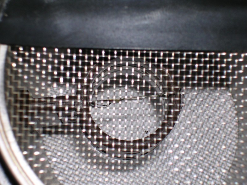

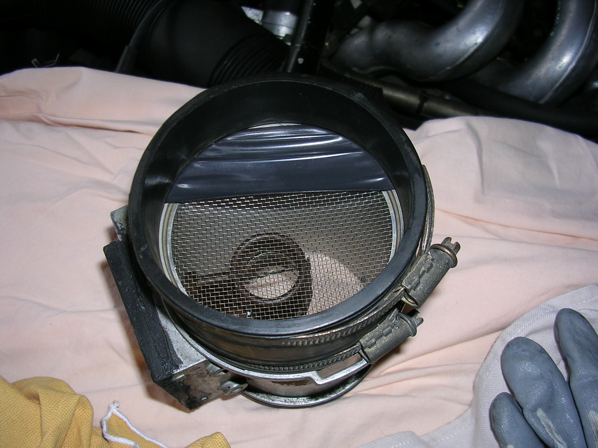

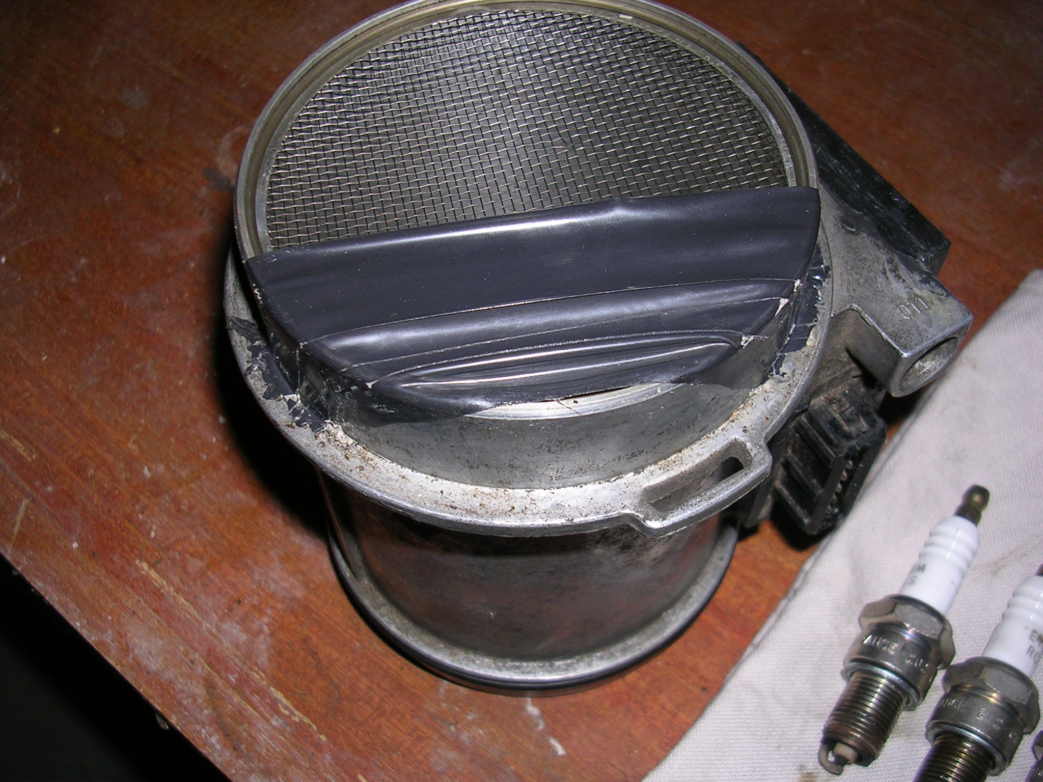

quelques jours inscrit et déjà j'ai un gros soucis :cry:
ma 28 pédale dans la choucroute (ratatouille)
suite au remplacement des bougies je découvre un schmilblik, je le supprime je remonte le tout
et je démarre pdt le tour du quartier ça ratatouille fort
je remet le schmilblick et pareil :hot:
demarre et ratatouille
voici mon schmilblick (ce n'est pas une farce!)
@+ José

il fait quoi ici ce morceau de ruban adhésif :gne:
Re: a l'aide
Message par zebulon074 » dim. 4 janv. 2009 17:25
debimetre dans le sac... :what:

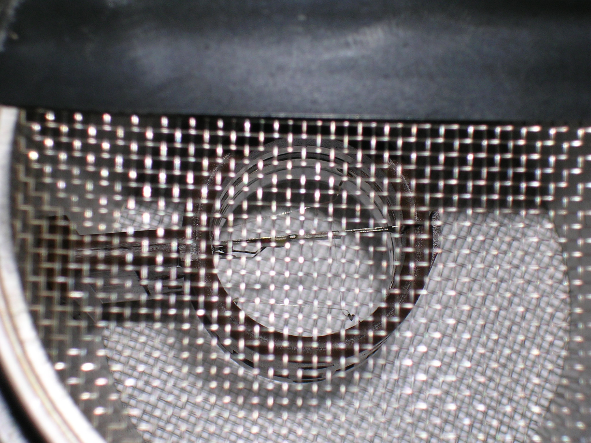

justement c'est la question que j' ai oublié de poser
a quoi sert de limiter le débit?
comment vérifier le débitmetre ?
le fil chauffant forme 1 carré (4fils) ou un U (3fils ) comme sur la photo ?
le debitmetre a été certainement bidouillé vu le silicone sur le boitier
@+ José

J'ai eu le même probleme que toi il y à un mois, j' ai cherché changé les bougies, verifié la depression et la pression d'essence( 4bars) et aussi changé le filtre a air etle filtre à essence mais toujours galere et rosse ratatouille a ne plus pouvoir rouler! :cry:
soudain une illumination :sceptic: le forum, en 10 minutes des reponses (et des bonnes): le debimetre qui faisait le debilmetre!
donc si tu peus echanger avec un autres le temps de verifier et tu sauras tout de suite!
moi c'est lionelr :amen: avec qui j'ai fait l'essai et avec le sien plus de probleme.
donc mon debimetre est parti pour l'Angleterre chez JDS ( info@jdsporsche.com ) , pour 390€ par paypal il me le retourne reconditionné aujourd'hui de plus monsieurJohn SPEAKE et super sympa.
J'ai hate de recuperer ma 28 et de :vroum:

un grand :merci: à tous c'est très amicaliste
j'ai RDV chez lionelr pour tester un autre débimètre
1 piste sera résolue
la suite mercredi
