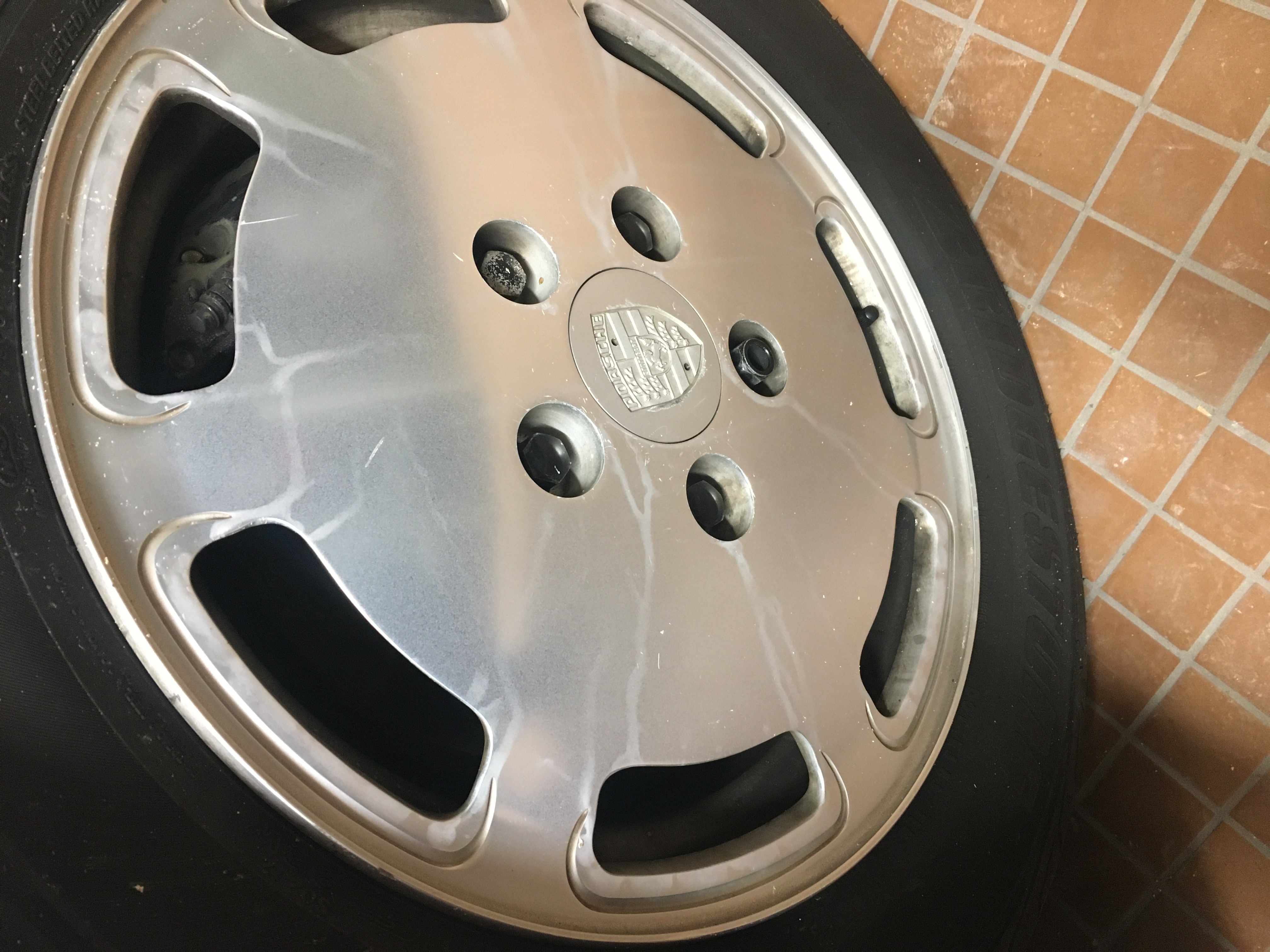

bonjour
le question est simple , mais la question risque de l etre moins -:)
regardez cette belle jante Flat dish de ma voiture .
elle est en parfait état MAIS , des traces systématiques blanches se mettent sur la voiture apres lavage .
cette trace blanche ne disparait pas a la laine d acier , au mieux en lustrant , elle s attenue ..jusq au prochain lavage ..
je ne souhaite pas avec des jantes polies ( facon USA) , cet alu "brut " me convient bien .. donc quelle est la solution pour avoir des jantes propres , sans taches ?? suis pret a les nettoyer a la main a chaque fois du moment que ces traces disparaissent ..
sablé et vernir ( avec un vernis mat )?
ou ??
dans tous les cas , je le ferais faire donc soit vous connaissez un pro, pas cher pour cela en Region parisienne .. ou pas trop loin ..
et oui suis maniac .. , plus positivement je m occupe bien de ma voiture, du moins j'essaie :) et ca je sais que je ne suis pas tout seul ;)

J'ai vu que tu souhaitais le faire réaliser par un pro mais ne saurais tu pas vernir toi même ?
C'est pas difficile tu sais surtout sur un modèle plat comme ça

pourquoi pas ..mais avant tout comment effacer ces traces ??

:hello: Benoît,
J’ai le même modèle que toi.
Sur les conseils de Didier Meyer qui s’occupait de ma voiture:
J’utilise du Belgum Alu et de la laine d’acier triple zéro.
!!! A ne surtout pas faire sur ces jantes: utiliser du nettoyant pour des jantes: le pH n’est pas adapté et laisserait des traces indélébiles.elles sont en aluminium anodisé et il semble très difficile de trouver quelqu’un pour refaire ce type de finition a l’identique.
Si tu n’arrives pas à solutionner ton problème, peut être rechercher des jantes qui ne présentent pas ces traces et remplacer les tiennes.

merci Isabelle
j ai peur que ce soit ce qui s est passé...
je vais essayer Belgum alu et laine d acier
merci du tuyau ...
