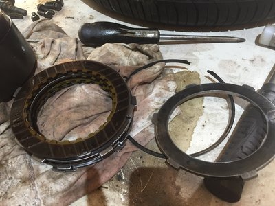

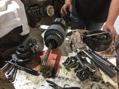

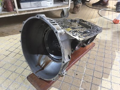

Quelques nouvelles, si ça peut en intéresser certains.
Boite démontée.
Tous les pignons sont en parfait état.

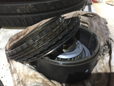

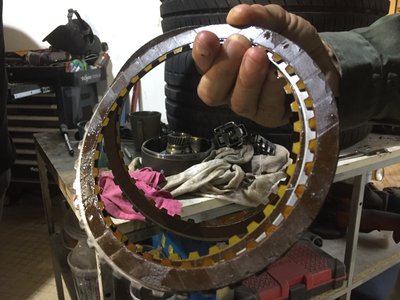

Les disques de friction K1 sont usés, avec des points de chauffe sur les disques métal. Friction et métal à changer !
Les disques de friction B3 sont morts. Frictions à changer !
Léger jeu et rayures sur la pompe. On change !
Maintenant je cherche le meilleur prix pour la pompe
Une grande aide de Greg Brown, expert américain des transmissions automatiques de nos 928. Un grand merci à lui pour ses échanges et conseils
Boite démontée.

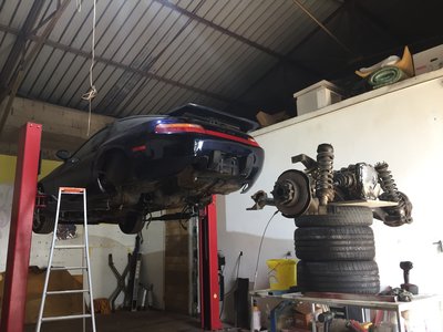

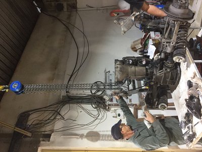

Fait attention à l'équilibre de la voiture sur le pont, car en ayant enlevé tout le train arrière tu ne dois plus être très stable.
Sur internet il est pas rare de voir des bascules de voiture montées sur des ponts instables.

Nous avons attaché la voiture par l’arrière.
La pompe est de référence Mercedes 1402700097. Son prix est très variable. Mais je pense que je vais la prendre chez Rose Passion.
J’ai la chance d’avoir accès à un pont, et d’être aidé par deux amis qui connaissent bien les boites auto. Au final, ça ne me coûtera que les pièces ouf !!
A noter que je change également tous les joints. On trouve des pochettes complètes. C’est pratique d’avoir une boîte Mercedes type 722.3 qui a été largement diffusée de par le monde.

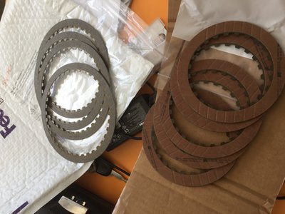

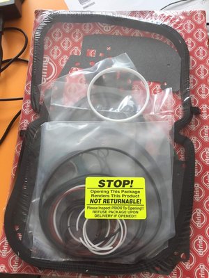

Encore quelques jours à attendre pour la livraison des pièces détachées, et on se lance dans le remontage. Les pièces sont en transit à Sydney, et il n'y a que deux vols (uniquement cargo) par semaine depuis le début de la pandémie.
Pour réussir à tout trouver, et au meilleur prix, je me suis fournis chez :
Pompe à huile : Rose Passion
Pochette de joints : RockAuto (USA, www.rockauto.com)
Disques de friction K1 et B3 : Cobra Transmission (USA, cobratransmission.com)
Disques métal K1 : MAKTRANS (Pologne, maktrans.net)
Au total, les pièces (HT et port inclus) me reviennent à 800 euros. Pas de taxes à l'arrivée car véhicule de plus de 25 ans.
Il restera à prévoir 9,5 litres d'huile ATF DEXRON 3 de chez MOTUL.

Réception des premières pièces. Le reste est en fin de dédouanement. Bientôt le remontage compet

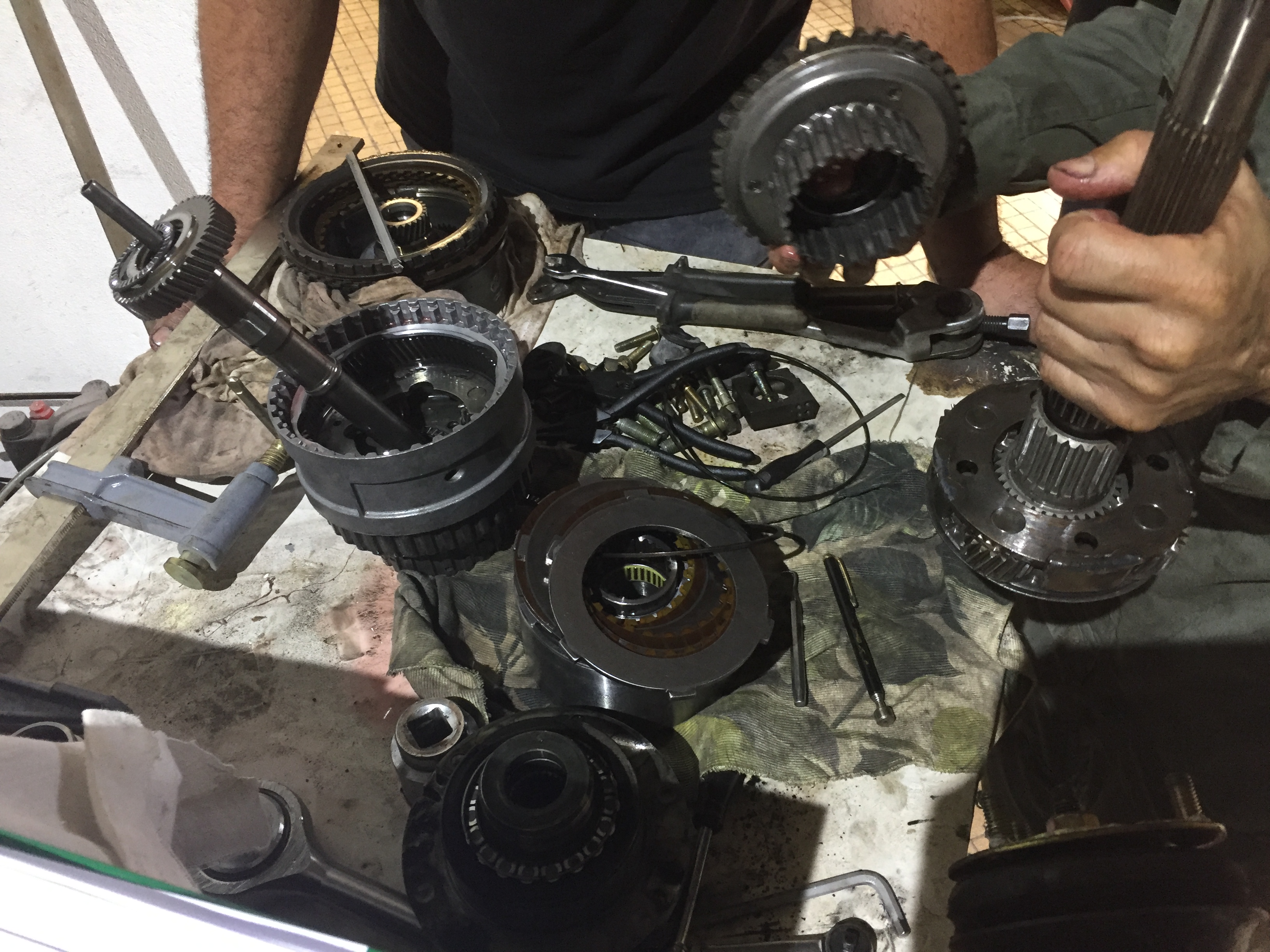

J'adore la boite démontée et les pièces dans tous les sens, les mécanos doivent être de grands spéalistes pour savoir tout remonter les yeux fermés.
