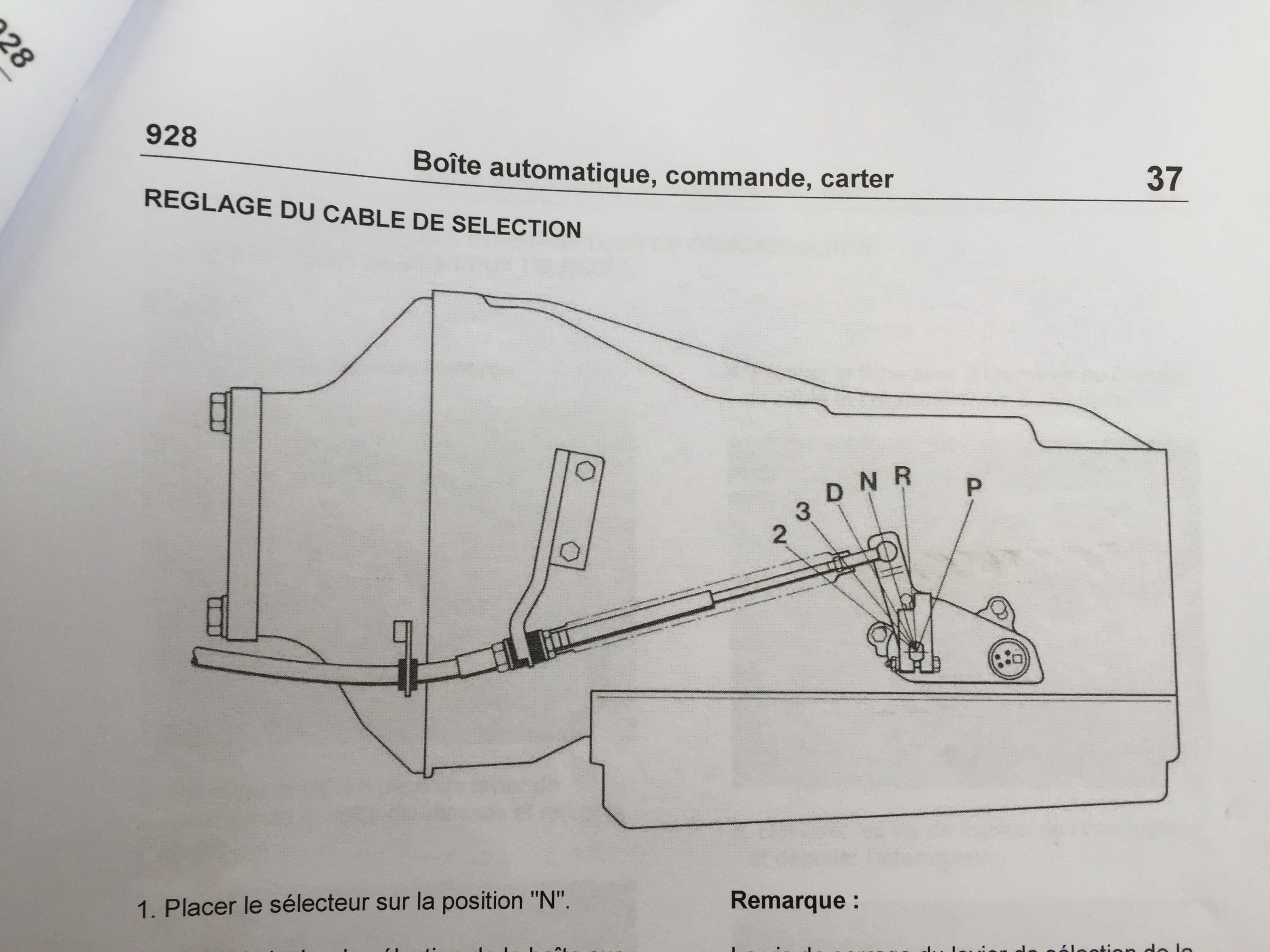

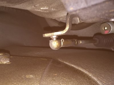

Ta commande doit être débranchée ou bien sur la boite ou bien sur le levier de vitesse pour ton histoire de feux je pense que c'est un autre problème passe dessous l'auto et vérifie que ta commande de boite ne soit pas débranchée

Pour le feu de recul, si je comprends bien il est commandé par le switch qui se trouve sur la boite où arrive le câble. Ce qui expliquerait pourquoi il ne s'allume pas si le câble est cassé ou débranché. Par contre ça n'explique pas le fait qu'il s'allume avec les feux ...
Sinon, ça se débranche facilement cette commande de boite ? Est ce lié à l'usure d'une pièce, en l'occurrence la boule d'attache ?

Ce n’est pas le câble ... il est bien fixé côté boîte, et la commande bascule bien côté boîte. C’est donc qu’il est bien fixé côté levier.

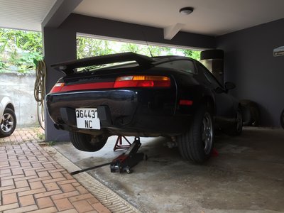

Autre chose. Cul levé, les roues tournent en accélérant mais toujours dans le même sens quelque soit la position du levier de vitesses.

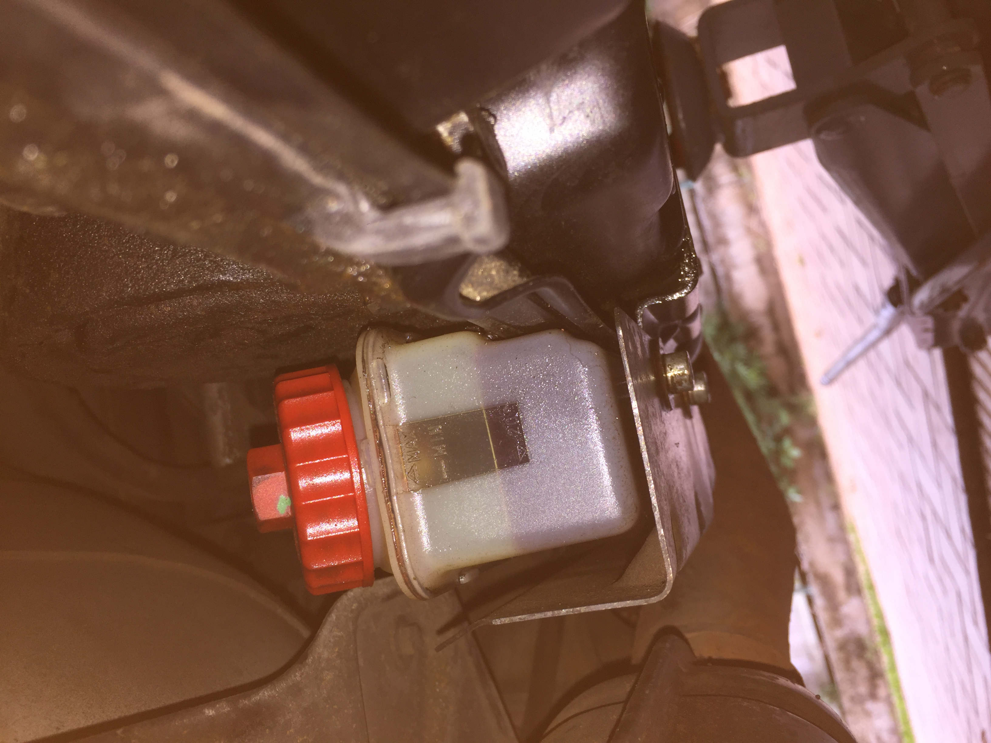

Est ce qu’un niveau bas peut donner ces symptômes ?
Comment se fait le niveau ? Par le bocal ?

Pour ton niveau d huile bva, faire tourner le moteur ,pour que l huile chauffe , ensuite arrêt , faire l ajout pour être au maxi .
faire bouger le levier de la bva et la mettre sur n pour l ajout d huile .

Re: Plus de vitesses ... BVA
https://www.amazon.fr/Hazet-2162-4-Pomp ... 962&sr=8-6
tu remplis, ta pompe et injecte l huile dans le bocal .

oui tu peux remplir par le bocal.
si t'as pas de matériel , les flacons d'1L ont parfois un embout fin, trouves toi un petit tuyau, du ruban adhésif et tu fixes le tuyau au bout de l'embout du bidon. tu presses le bidon à l'envers .
ce bricolage tiendra bien assez longtemps pour ce petit appoint.
et si ça te coules un peu dans les manches c'est pas bien grave
je ne sais pas si ca reglera ton problème mais ce qui est certain c'est qu'il te manque de l'huile.
