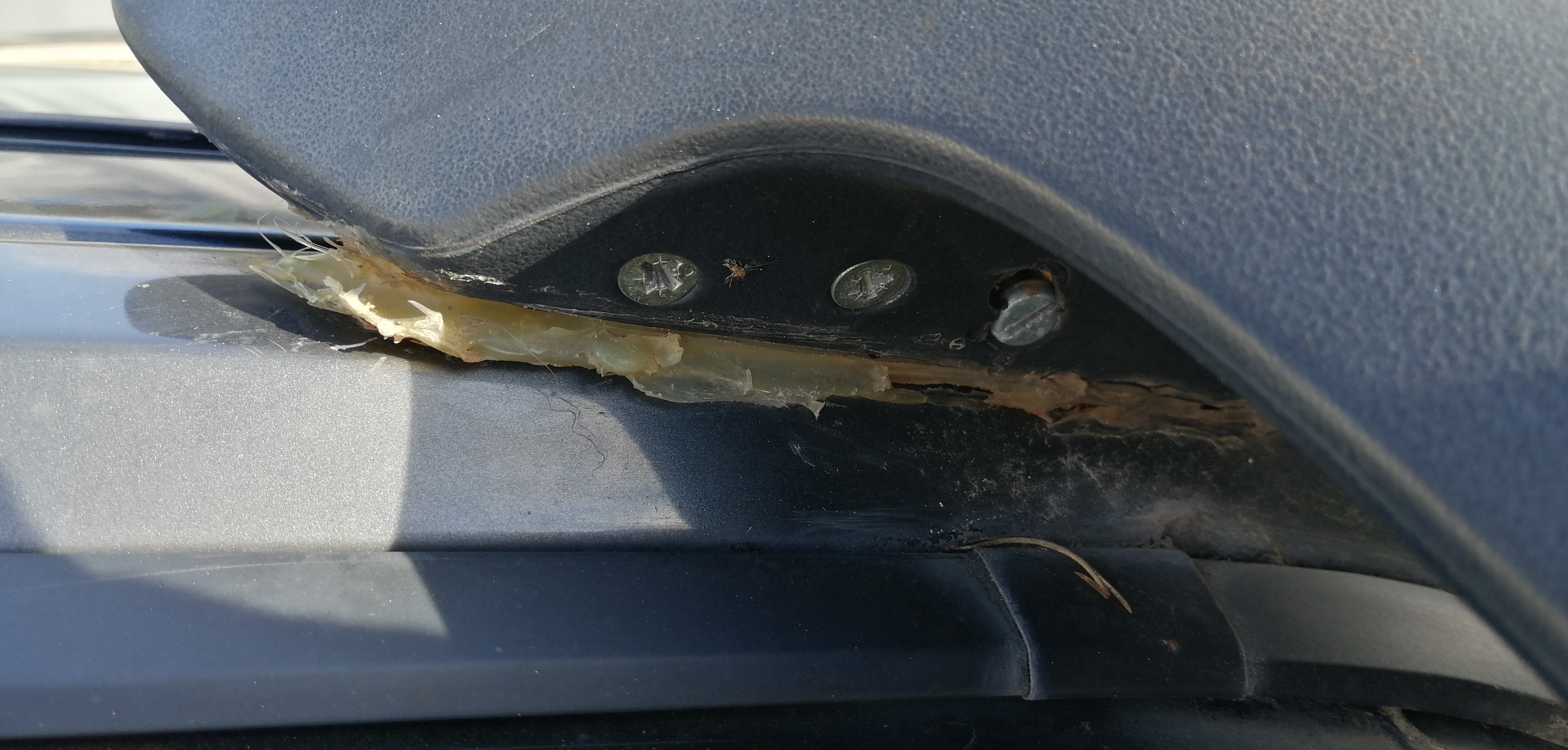

Je ne sais pas si tu as récupéré ta belle S chez Bourgoin, mais sache que je serai fortement intéressé par ton aileron de S4, si tu ne le remontes pas et si son état est correct.
Car le mien fait peine à voir...(bricolage vraiment très moche du dernier proprio...)
