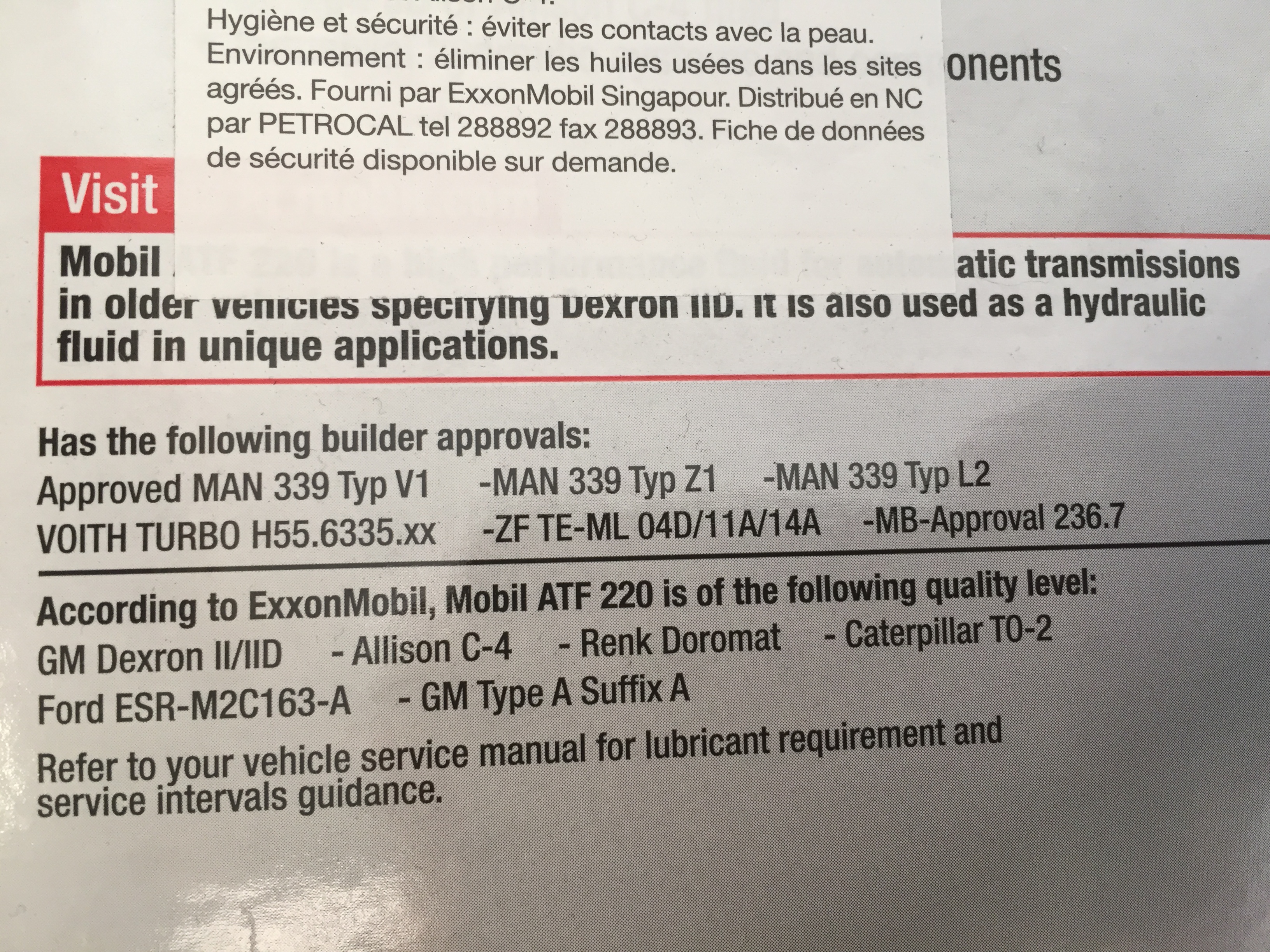

Tout type d'huile dexron 2 ou 3.
Ces huiles sont compatibles avec cette boite auto. SI tu veux t'assurer, la boite est d'origine Mercedes, de 560c de mémoire des années 80, donc, peut etre peux tu aller voir de ce côté là.

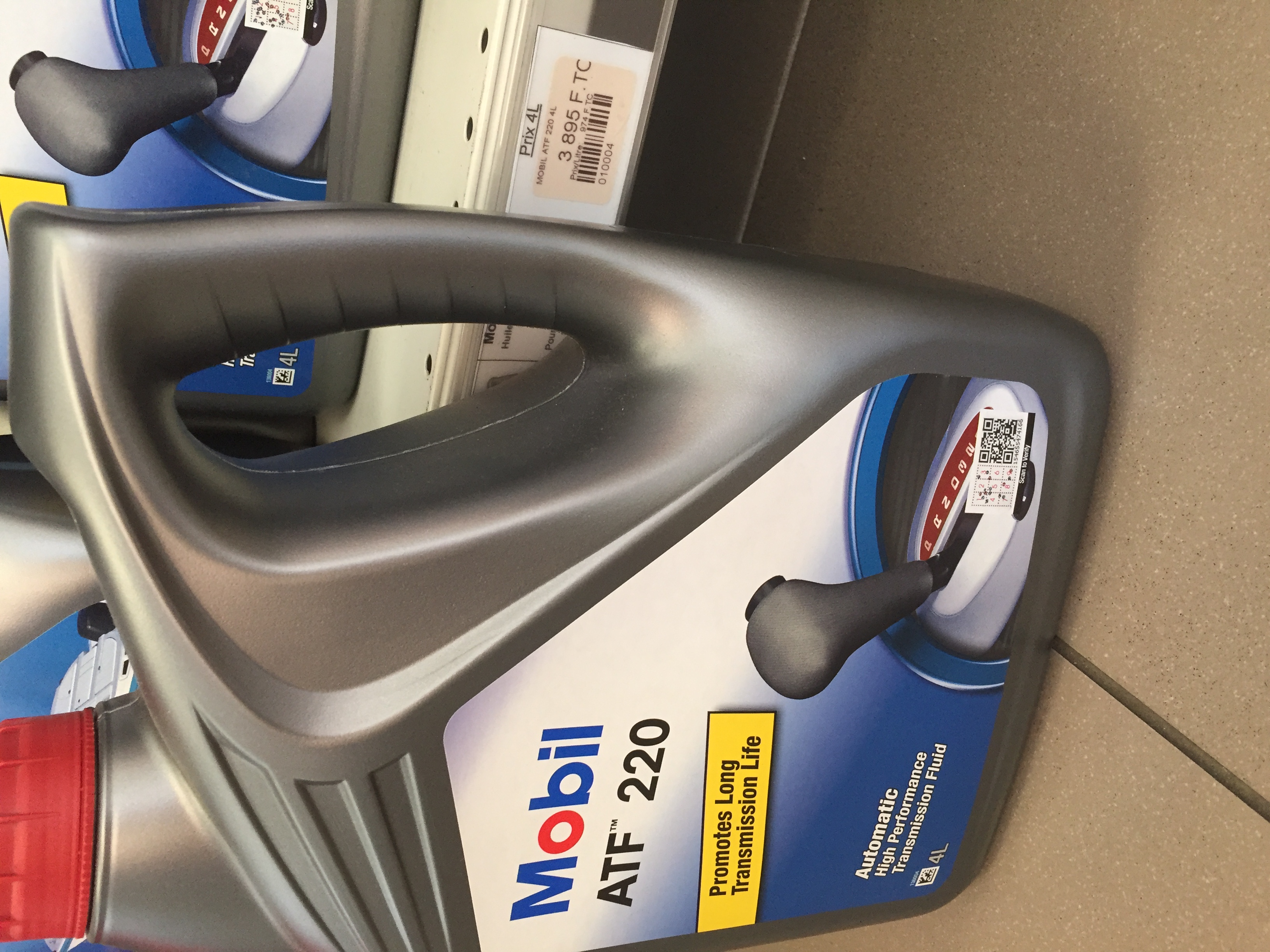

Par contre il a de la Motul ATF-1A. Bien que ce soit de la Dexron 3, je ne sais pas si elle recommandée pour nos anciennes. Sur le bidon il est noté 100% synthèse adaptée aux boîtes japonaises modernes.
fabien92
Messages : 1469
Alias : Fabien L
Localisation : Nouméa
Re: ATF DEXRON 2D
Message par fabien92 » ven. 23 oct. 2020 06:50
Je pense avoir finalement trouvé mon bonheur :best:

Oui, la Mobil est très bien aussi (idéalement il vaut mieux privilégier, en premier l'huile minérale, ensuite la semi synthèse et en dernier recours, la synthèse).
Après, je dis ça je dis rien, mais la boite auto doit être vidangée tous les 80 000 ou 5 ans, préconisation constructeur, mais on est pas à quelques milliers de km prés et à quelques semaines (si tu vidanges à 83 000 je ne suis pas sur de l'impact nocif sur ta voiture).
Si tu roules peu, rien ne presse, mais, bien sur, il faut vidanger la boite.

Je vais partir sur la Mobil ATF 220. A 65 euros les 8 litres ça vaut le coup et le coût de prendre soin de sa boîte. Je change le joint de carter et le filtre.
