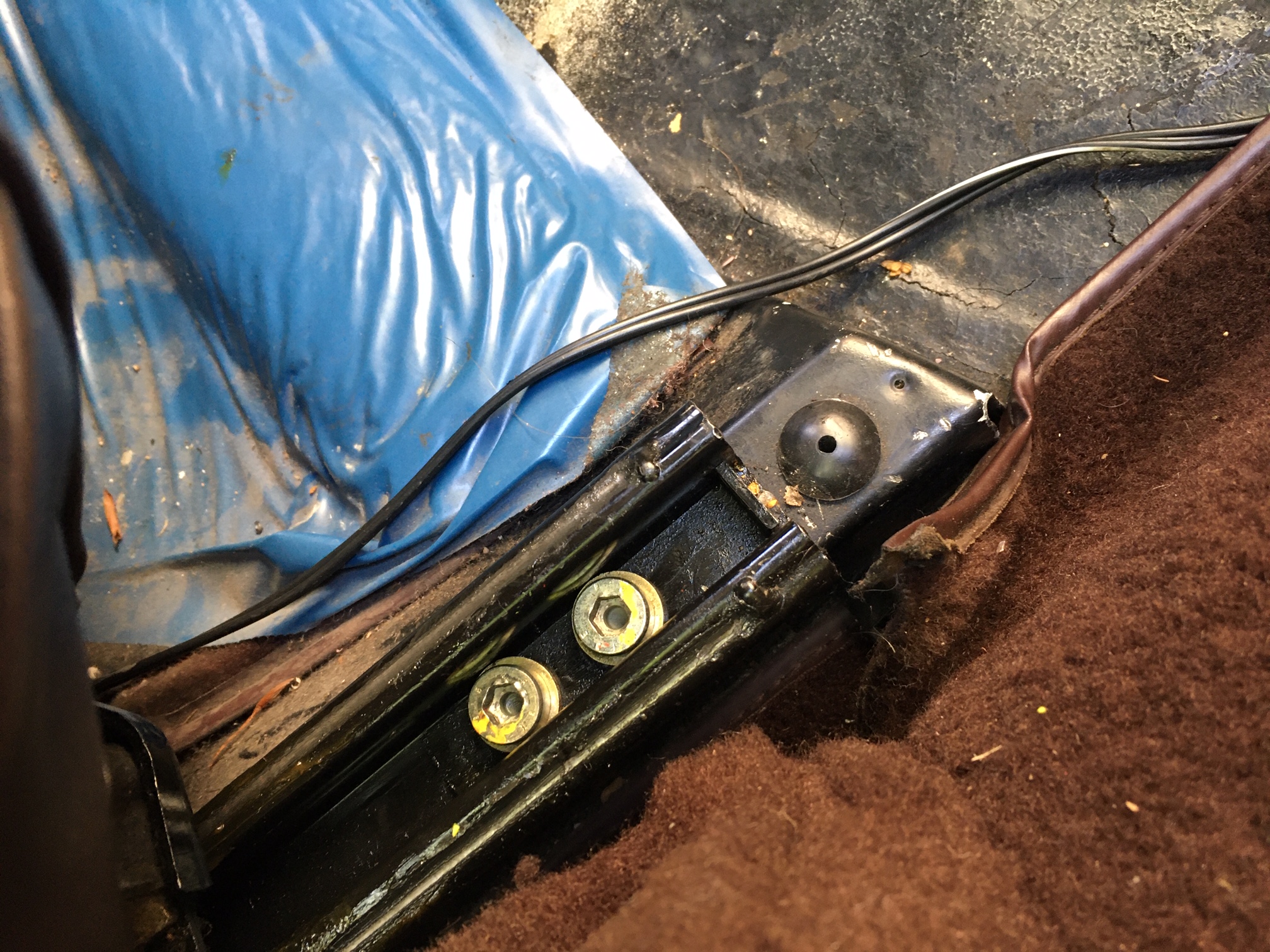

Armé de produits achetés sur la toile ( addict auto , livré en 2 jours ..-:) ) j ai voulu entretenir le cuir de la voiture .
Désireux de bien faire , j avais dans l idée de démonter les sièges avant, simple a priori , 6 vis BTR ....
en fait tout allait bien jusqu a la sixième ...( voir les vis avec un point jaune
sans doute qq avant avait essayé et deja abimé la vis , peut etre moi de mon coté .. bref les pans internes de la vis ne sont plus aussi marqués et des que je force , la clé tourne ..un grand classique de la mecanique ..
une idée pour sortir cette vis ??
( dailleurs surprenant , elles ne sont pas creusées jusqu au bout , si bien qu il est assez facile de les abimer ..
merci de vos idées

Embout torx rentré en force (marteau) et dégrippant

Sinon, avec un burin fin en dernier recours, pour la faire tourner.

en dernier recours ... je croyais qu il y avait des empreintes spécifiques pour cela .. je crois avoir vu ca chez facom ...mais évidemment pas pris la référence
..si non il y a les empreintes XZN un peu comme la Torx..

les 2 idées sont bonnes, un petit coup de burin pour faire tourner puis torx si besoin , tant pis pour la clef

Oui le coup de burin c'est sur l'extérieur de la vis, donc pas de dégât sur l'empreinte

j ai commandé les torx a frapper .. a suivre ...

j ai retrouvé ...
il s agit de OGV grip de Facom
https://www.facom.fr/produits/OGV-Grip-Description.html
une sorte de Torx.. plus chère ss aucun doute

Tu y vas à la perceuse afin de faire sauter la tête du boulon et ensuite une fois ton siège déposé tu devrais pouvoir dévisser à la main ou bien avec une pince étau.
En tout cas Merci pour l'info des embouts Facom je ne connaissais pas j'ai eu le même problème ce week end sur la voiture de mon fils et j'ai du souder un embout sur la vis pour pouvoir démonter
