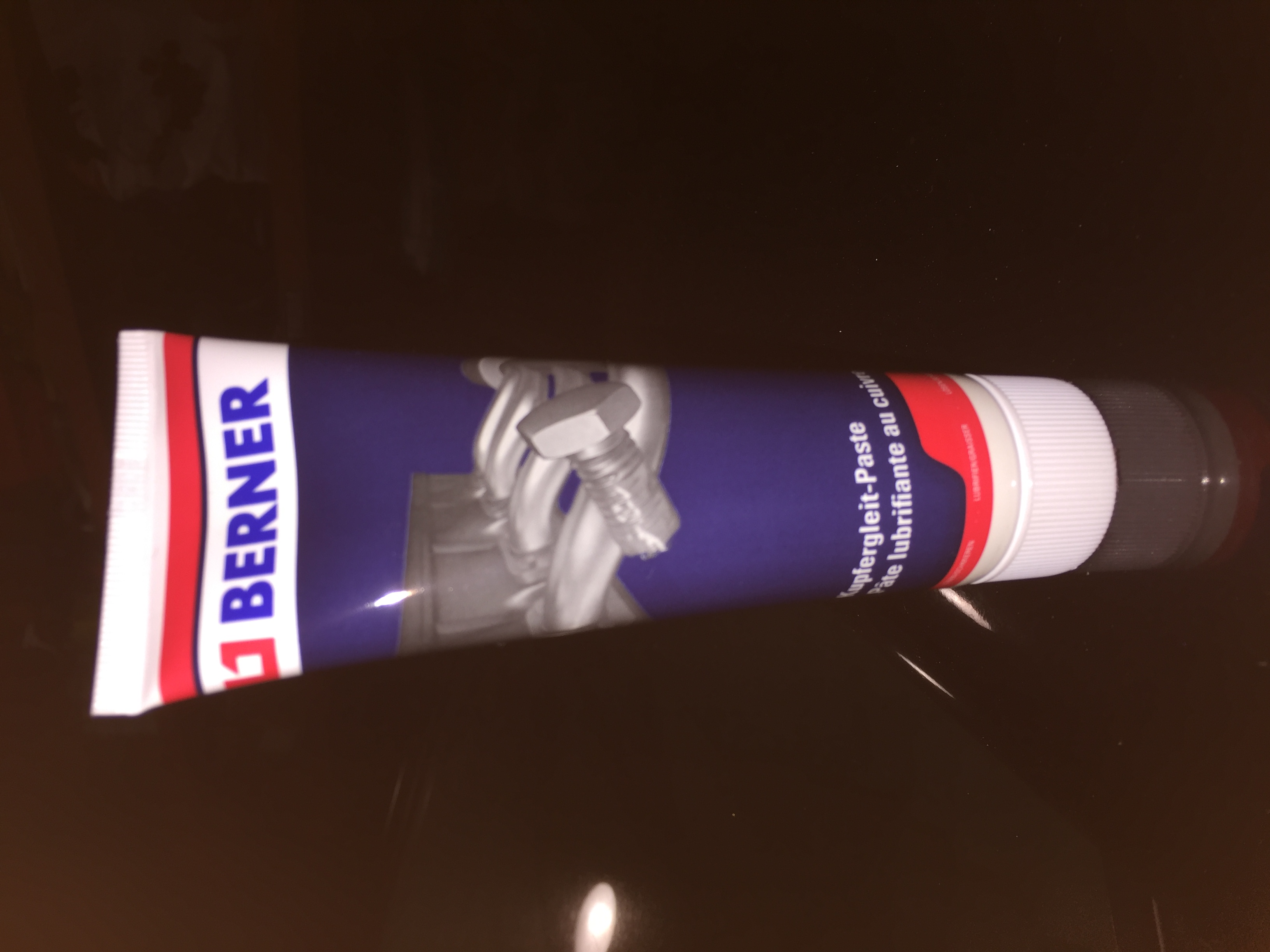

Tu peux utiliser une graisse au cuivre.

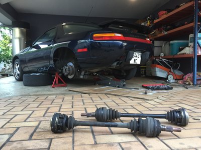

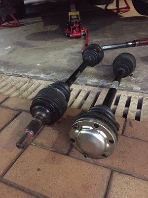

Voilà mes arbres remis à neuf par mon garagiste et remontés par mes soins.
La seule difficulté au remontage c’est de réussir à insérer les arbres sans démonter l’échappement. Ça passe au millimètre, en forçant un peu sur l’échappement.
Il m’a tout de même fallu 1h30 à 2h00 par arbre.
Tètes cylindriques côté boîte serrés à 83 Nm à la clef dynamométrique. L’écrou du moyeu a quant à lui été serré à la clef à choc par le centre Speedy du quartier. Filetage et cannelure cote roue préalablement graissés avec une graisse au cuivre.
Coût de l’opération. 100 euros pour les 4 soufflets chez Rose Passion (mon garagiste m’a gentiment offert le changement des soufflets
). Un arbre complet c’est tout de même 700 euros pièce.
