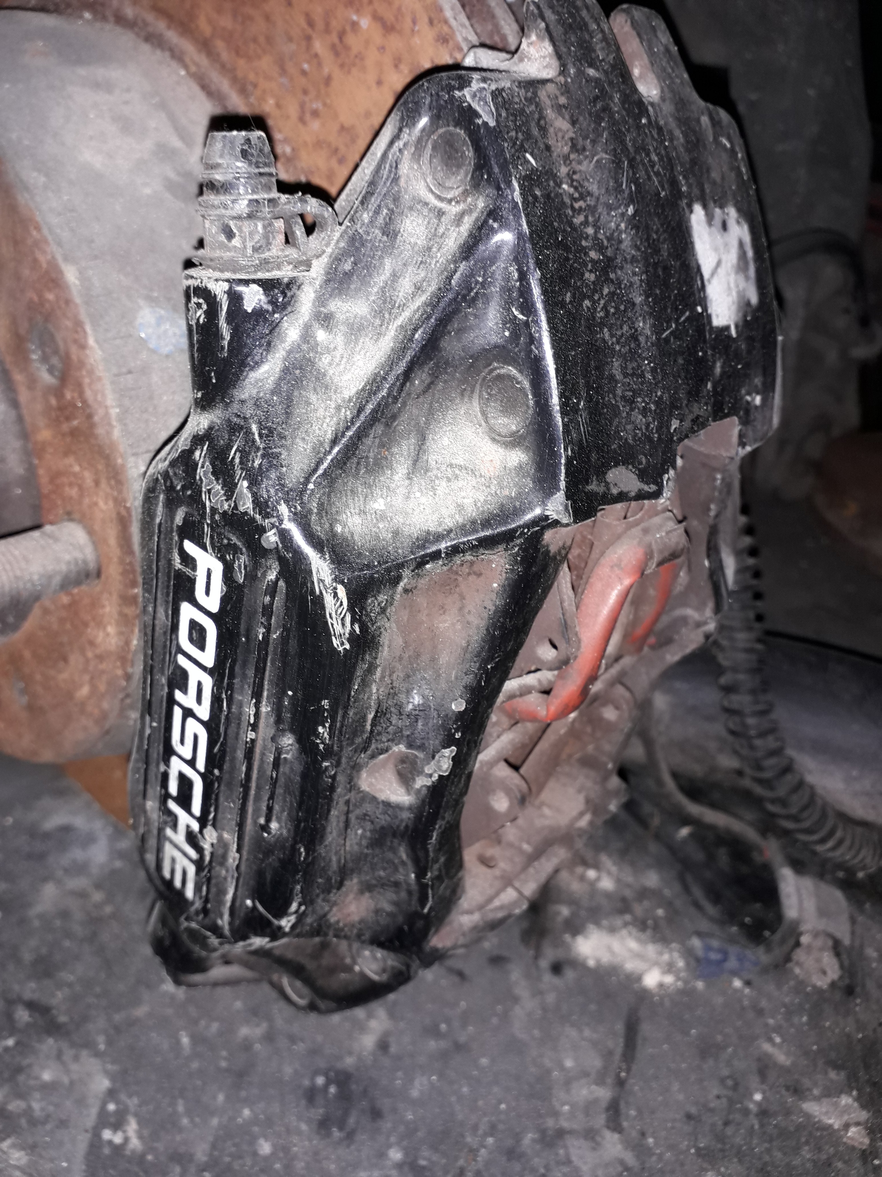

Bonjour à tous.
J'ai quelques pièces de 928 et j'ai un doute quand au modèle d'étriers AR ... Qui dégainera le plus vite pour me dire sur quel modèle cela se monte ? :mrgreen:

Fixation radiale a toi de trouver

Donc, il semblerait que ce soit le système de freinage d'une S4.
Vous me confirmez ?

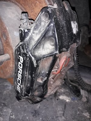

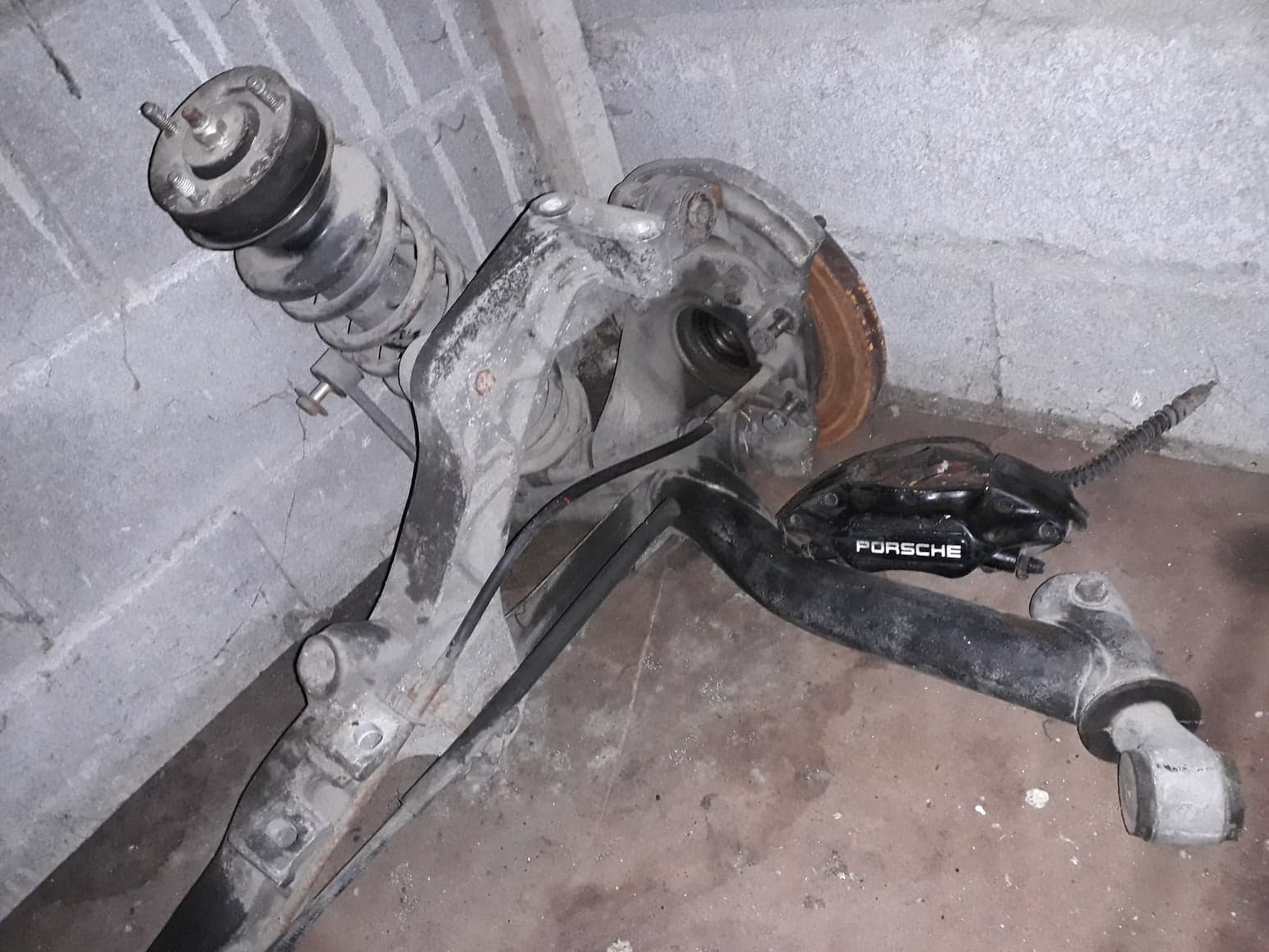

Voici ce que ça donne d'un autre angle de vue .... "Radiale" ????
Donc la question est : Train arrière de quel modèle ?
Je sais déjà que ça ne va pas sur ma S de 1982 ....

En fait la question n'est pas de savoir si c'est sur S4 ou S2, la raison en est que le système de frein a été changé à partir du modèle 86 et donc de la dernière année des S2
Et pour le coup, ce que tu montres correspond à des modèles à partir de 86 avec étriers 4 pistons
Avant 86, il n'y a que des étriers monopistons flottant

En conclusion, dois-je en déduire que les S2 et S4 partagent les mêmes éléments de freinage ?

Non!
Les 928 ont le même trains arrières à partir du modèle 86 jusqu'à fin de production. Il y a un subtilité cependant, l'ajout de la plaque support RDK à partir du modèle 89 jusqu'au modèle 93
