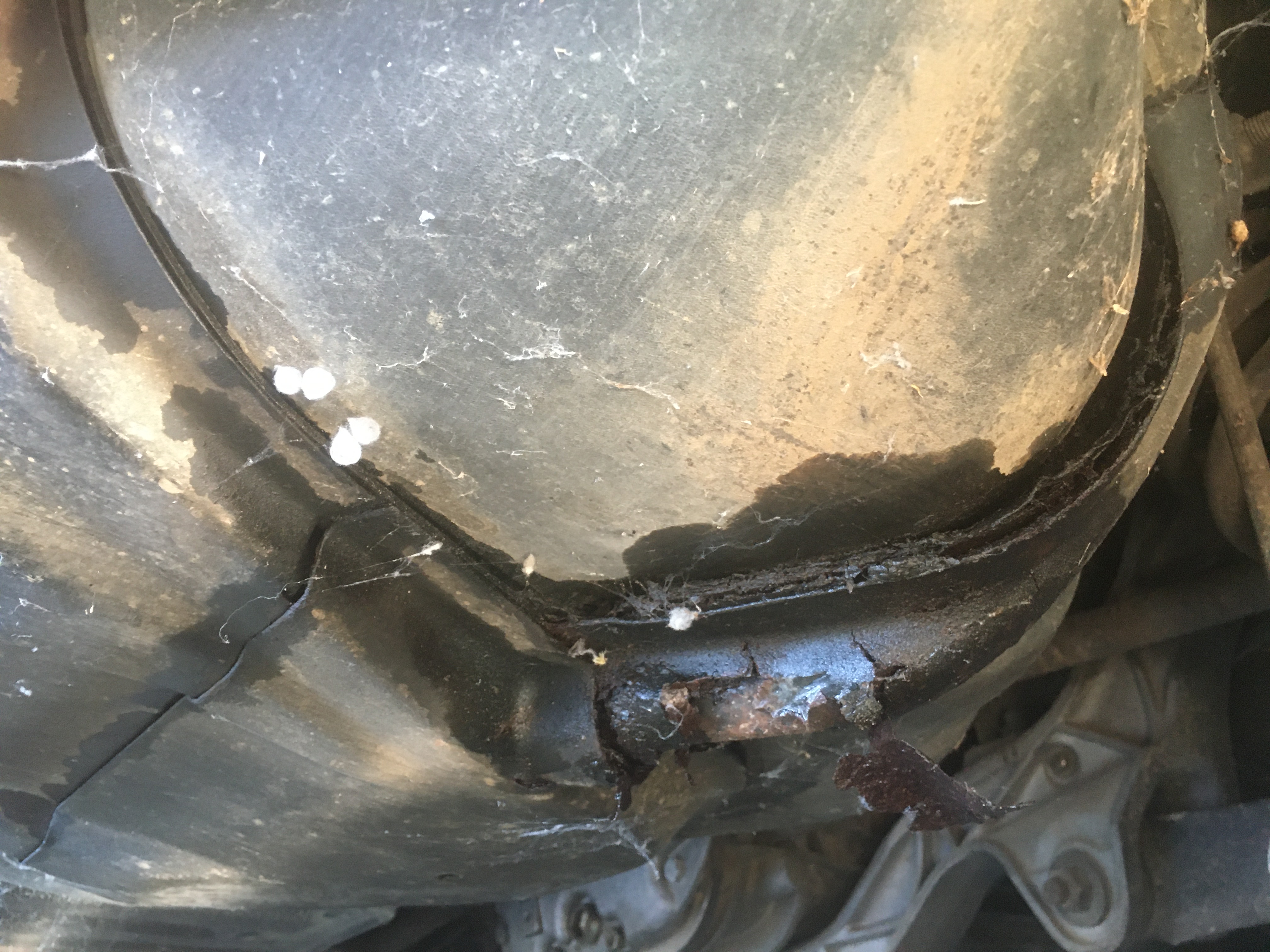

Je découvre à l’instant un écoulement, d’aspect huileux, sous le cache (du réservoir si je ne me trompe pas).
Ce cache est touché à par la rouille depuis longtemps, et cela ne semble pas s'arranger. Une grosse croute s'en détache à l'endroit de l'écoulement. Si j'ai bonne mémoire, ce cache ne se trouve plus et n'est plus fabriqué. Que faire ?
J'aimerais avoir votre avis avant de passer chez mon garagiste.

Ça, c'est une fuite de carburant !
Vu l'endroit, la conduite doit être percée.
La croûte, c'est le support du réservoir qui est pourri.

Ca veut dire aussi debrancher la batterie et ne pas rouler je pense ! a moins de vouloir faire un remake de "die hard 2"
La pompe a essence pousse fort, faut pas l'oublier !

Il me semble que, si c'était du carburant, il y aurait une plus ou moins forte odeur d'essence et rien de huileux au sol puisque l'essence s'évaporerait totalement.
C'est la raison pour laquelle je n'arrive pas à y croire et que je ne m'inquiète pas trop concernant un grand danger d'incendie.
Pourrais-je remplacer la protection du réservoir ou devrais-je la faire réparer ?

A ta place, je commencerais par déposer le cache, je nettoierais toute la zone de la pompe et du réservoir. Ça te permettra sans doute de voir d’ou ca peut venir ou bien ce qui n’est pas en cause.
Par sécurité, débranche la batterie ( masse qui se trouve derrière la planche à outils dans le coffre)

Comme j'ai roulé hier et que je n'ai pas pris feu, j'irai la déposer chez le garagiste lundi. A mon avis, ce sera plutôt du liquide frein.

Si c'est du liquide de frein, c'est le tuyau du PSD qui fuit du pont.
Ton voyant vert va pas tarder à s'allumer si c'est pas déjà fait.

C'est une fuite de carburant. A moins qu'on arrive à me dire comment du liquide de frein arrive à cet endroit!?

Peu probable sur une S
