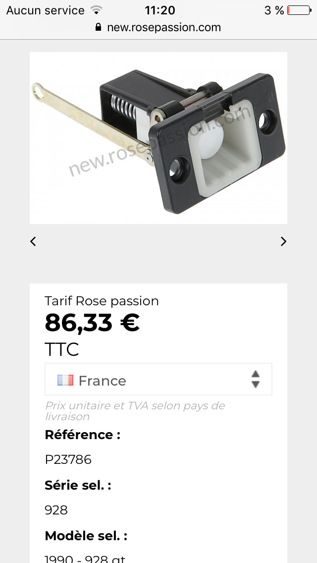

cette languette à poser /coller sur quoi ?
la petite pièce métallique dans le système d ouverture de coffre qui est actionnée par ce moteur ?

Message par hajumar928 » dim. 6 oct. 2019 16:14
Achéte la pièce complète et tu es reparti pour 20 ans

Message par BECAZE » lun. 7 oct. 2019 10:35
oui bien sur c est aussi possible mais de mémoire 300 €...
Fluitex ou coller cette languette ?

Message par jefpo 37 » lun. 7 oct. 2019 11:22
j'avais le même problème
pas besoin de bricoler faut mettre du
neuf :roll:
pas si cher par apport à d'autres pieces :spookie:

Message par hajumar928 » lun. 7 oct. 2019 14:31
neuf :roll:
Idem du neuf.
