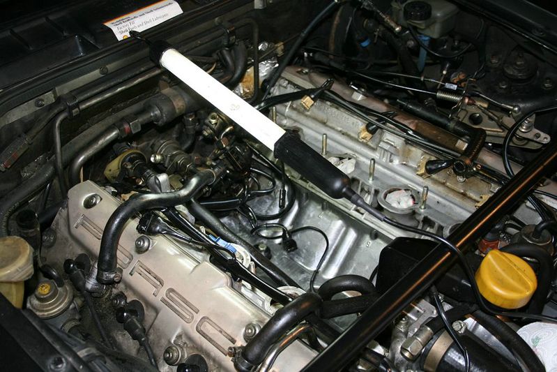

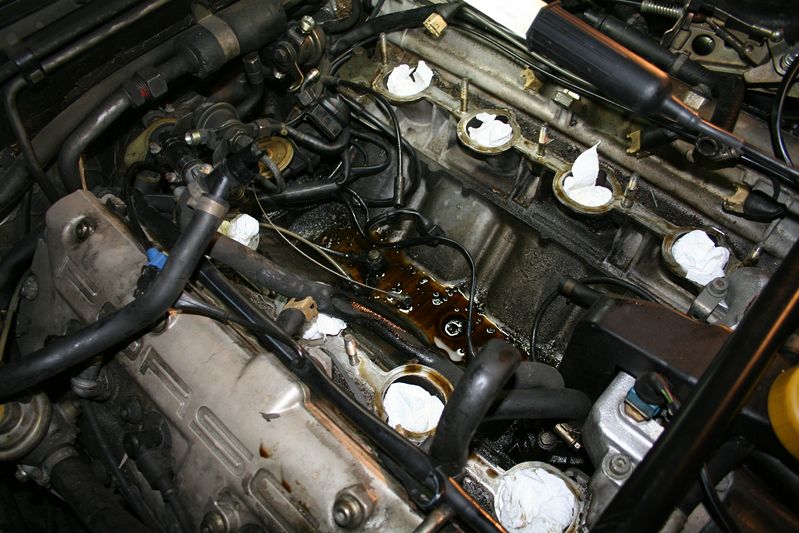

Pour moi nettoyant jantes dilué pour enlever le plus gros et WD40 pour terminer.
Bon lustrage.
Sur les photos seul le centre du moteur a été nettoyé.
IMG_8955 [800x600].JPG (113.04 Kio) Vu 2691 fois
IMG_8966 [800x600].JPG (115.72 Kio) Vu 2692 fois
