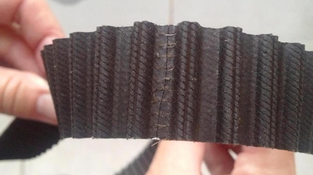

Pour info,
Après 30 000 km et 7 ans, je viens de faire ma distribution.
La courroie démontée ne présente aucune usure, si ce n'est un flanc un peu brillant avec le fil qui commence à apparaitre.
Aucun jeu dans la pompe à eau qui a elle aussi 30 000 km / 7 ans.
Voilà, c'était juste pour la remontée d'expérience. :P

Les préconisations sont 5 ans ou 80 000 kms.
L'usure et le risque de rupture sont liées aux conditions d'utilisation pendant ces 5 ans ou 80 000 kms.
Comme un coefficient de sécurité est pris en compte, on peut aller au delà des préconisations, mais jusqu'où ...
A chacun de voir ...

le constructeur préconise 80 000 km ou 8 ans et ne parle pas de la pompe à eau.
Ma GTS est d'origine allemande et a été entretenue en concession Porsche en Allemagne, j'ai les factures: la pompe à eau n'a jamais été changée.
Quand j'ai fait ma courroie il y a 8 ans, j'ai changé la pompe à eau: l'ancienne était nickel malgré ses 140 000 km, je l'ai d'ailleurs gardée.
Je viens de faire ma courroie eu début du mois, je n'ai pas touché à la pompe à eau.
Certains disent/préconisent de changer courroie de distri & pompe à eau tous les 5 ans, cela me paraît excessif - voire mercantile.
Par contre le tensionneur a souvent été négligé, souvent il a été juste purgé les fois précédentes, et même pas sûr !
Il faut le démonter, le nettoyer en gardant le sens d'empilage les rondelles Belleville et changer le joint torique du piston, vérifier l'état du gros joint d'étanchéité qui se monte avec un collier au bout côté poulie de tension de la courroie (boot en anglais); il a tendance à se fendre et provoquer une fuite de l'huile du tensionneur et donc risquer de le gripper.
Vérifier que le clapet de décharge d'huile (petite pièce avec circlips) côté piston n'a pas trop de jeu, sinon le changer (qq euros)
Bien sûr changer les galets (il y a possibilité de ne pas les changer, seulement si l'auto n'a parcouru que qq milliers de km - vérifier les jeux avant de décider en connaissance de cause).
Attention aux bagues isolantes du support du galet tendeur, elles sont en plastique (pour isoler électriquement afin de créer le circuit électrique du témoin d'alerte de tension = voyant au tableau de bord) qui se fragilise avec le temps. Les changer ne représente que qq euros et bien plus de sécurité.

Idem, une courroie ne va "pas s'user" sur de longs trajets, par contre des petits trajets avec des démarrages itératifs oui.
Ma 44 Turbo, 5 ans et 80 000Km courroie pas de soucis mais les galets avaient du jeu.
Sur le forum 944 courroie 5 ans et 1 mois il va chez son garagiste pour la changer et elle casse, moteur HS.
Quand on est "riche" c'est con de ne pas la changer au bout de 5 ans, et quand on est pauvre c'est encore "plus con".
Les pompes à eau toutes les 2 distri soit 10 ans ou 160 000Km, si origine Porsche.

Et les pas de bol. http://www.porscheclub-924-944-968.fr/v ... t=patin+s2
Dayco Achetée chez Porsche au bout d'un an.

Le manuel fait état des 80 000 km. Rien sur les 5 ou 8 ans ...
J'ai fourni toutes les courroies et galets à mon mécano, qui me prend 500 euros de M.O. Il y a passé une grosse journée. La pompe à eau n'est pas changée cette fois. En tout cas me voila à nouveau serein; j'avais cette petit angoisse de la casse ...
Courroies Contitech achetées chez Rose Passion.

Même si les courroies tiennent longtemps, qu'en est il du jeu dans les galets et pompe à eau ?
