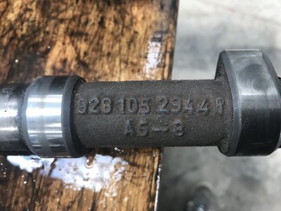

Re: ref culasses inconnus
Message par 928cs » sam. 27 avr. 2019 19:46
Il faut relever les marquages en bout d'AAC pour avoir les références exactes. Ne pas se fier uniquement aux numéros de fonderie.
Quels sont ces numéros, pour chaque arbre ?
Message par 928cs » sam. 27 avr. 2019 19:55
Pour compléter, la S4 est la première 928 avec un moteur universel.
M28/41 en BM et M28/42 en BVA.
As-tu le numéro du moteur d'origine de ces pièces ?
J'ai bien une explication, mais cela serait improbable.

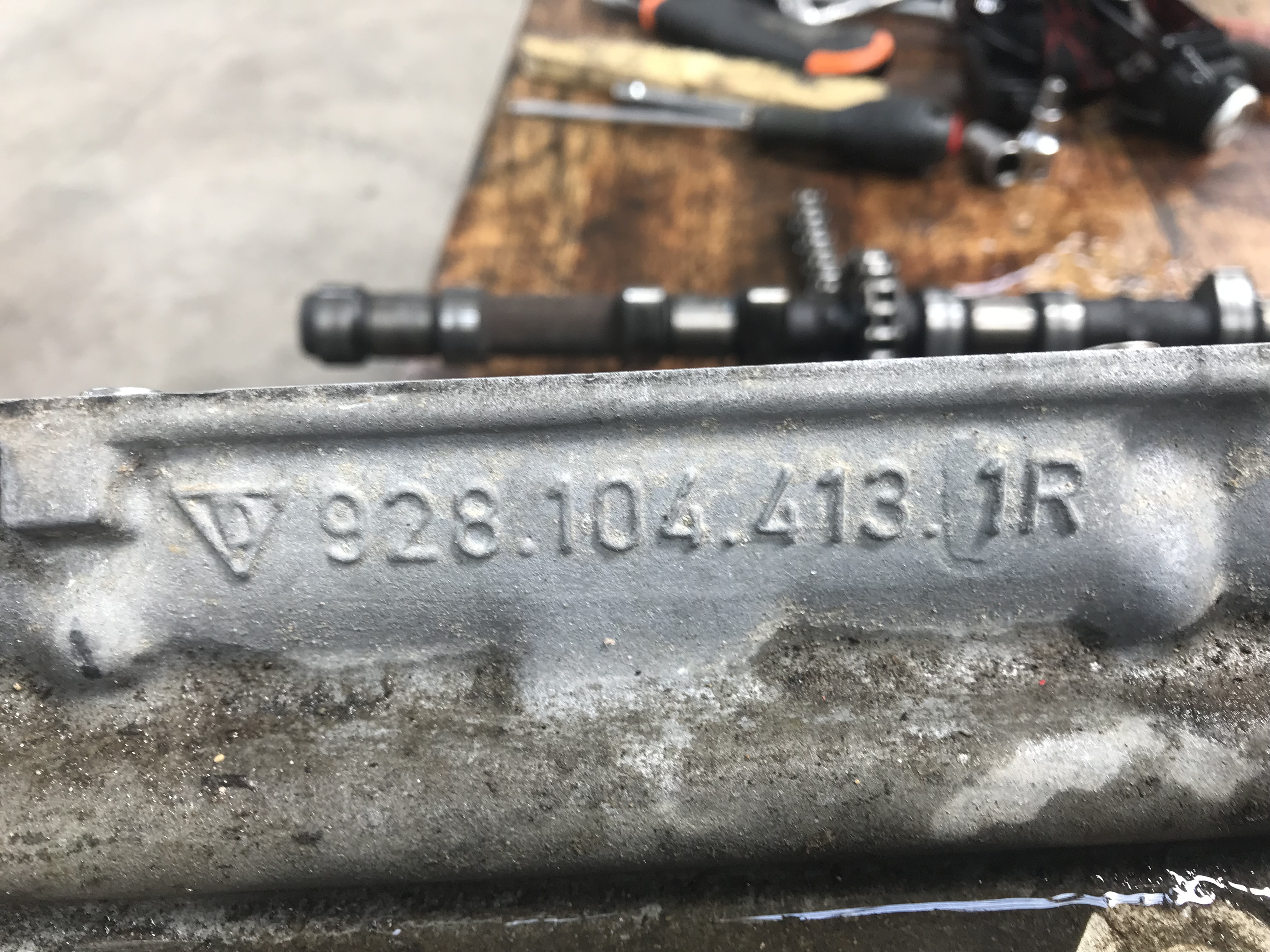

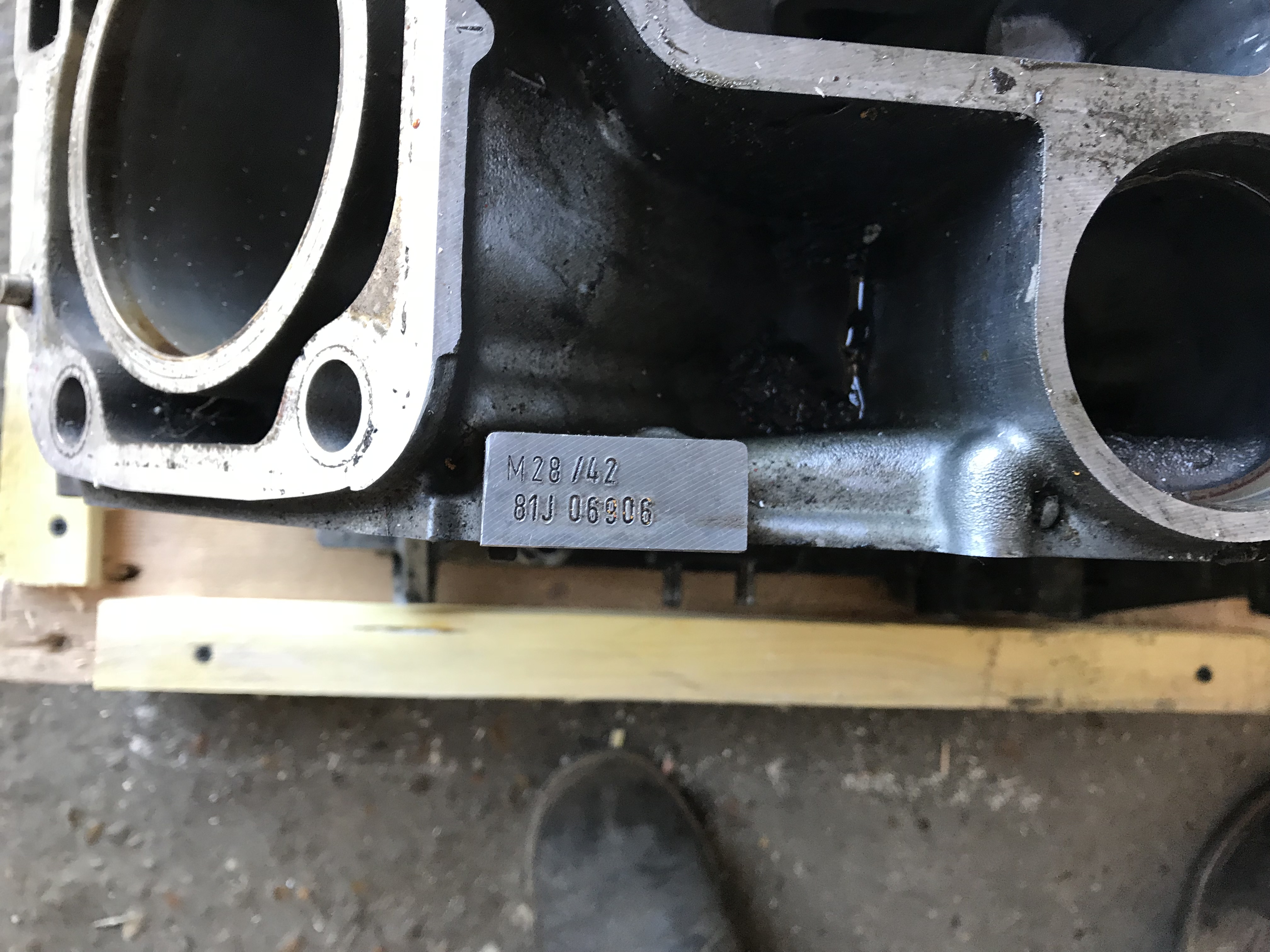

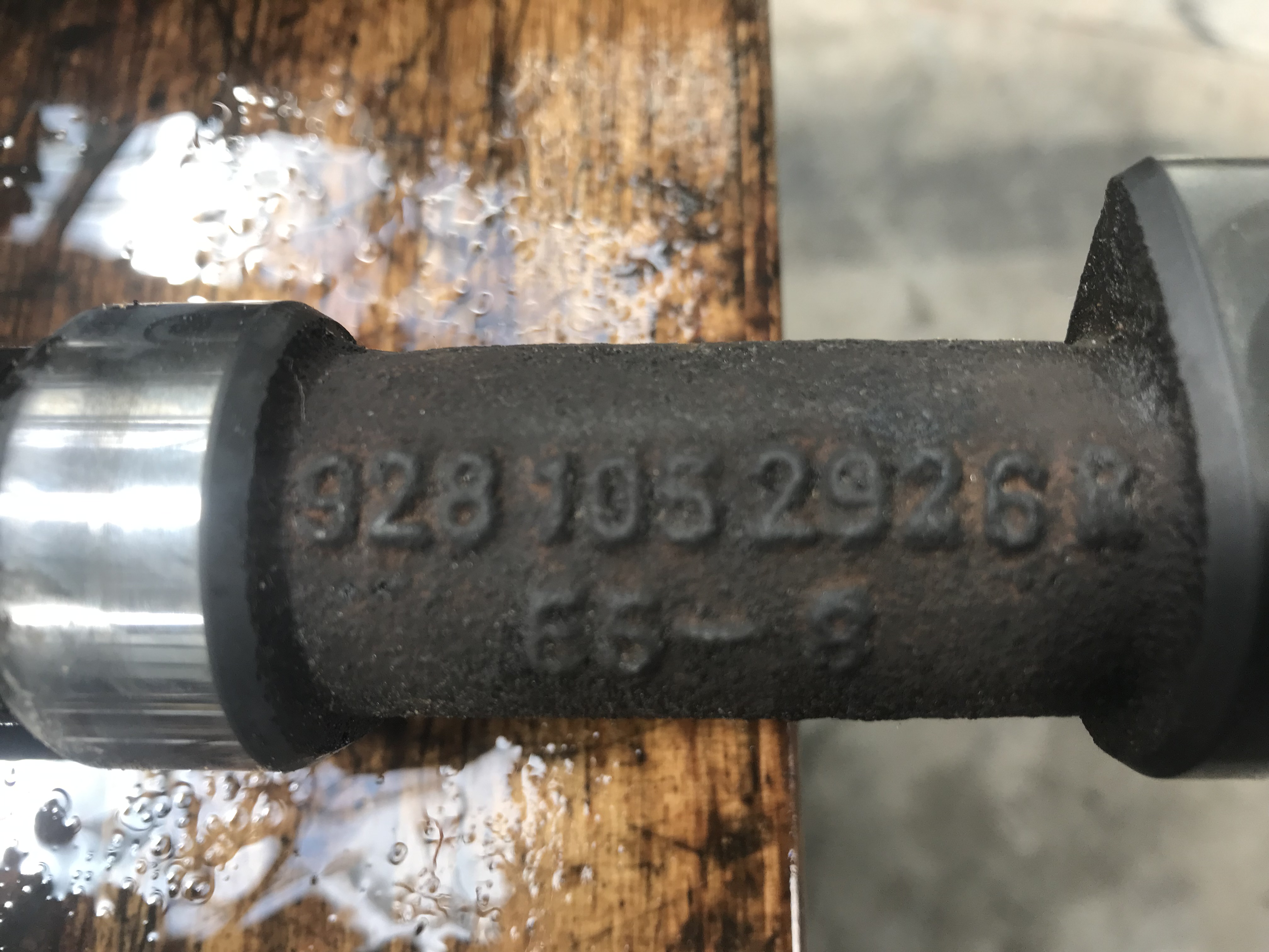

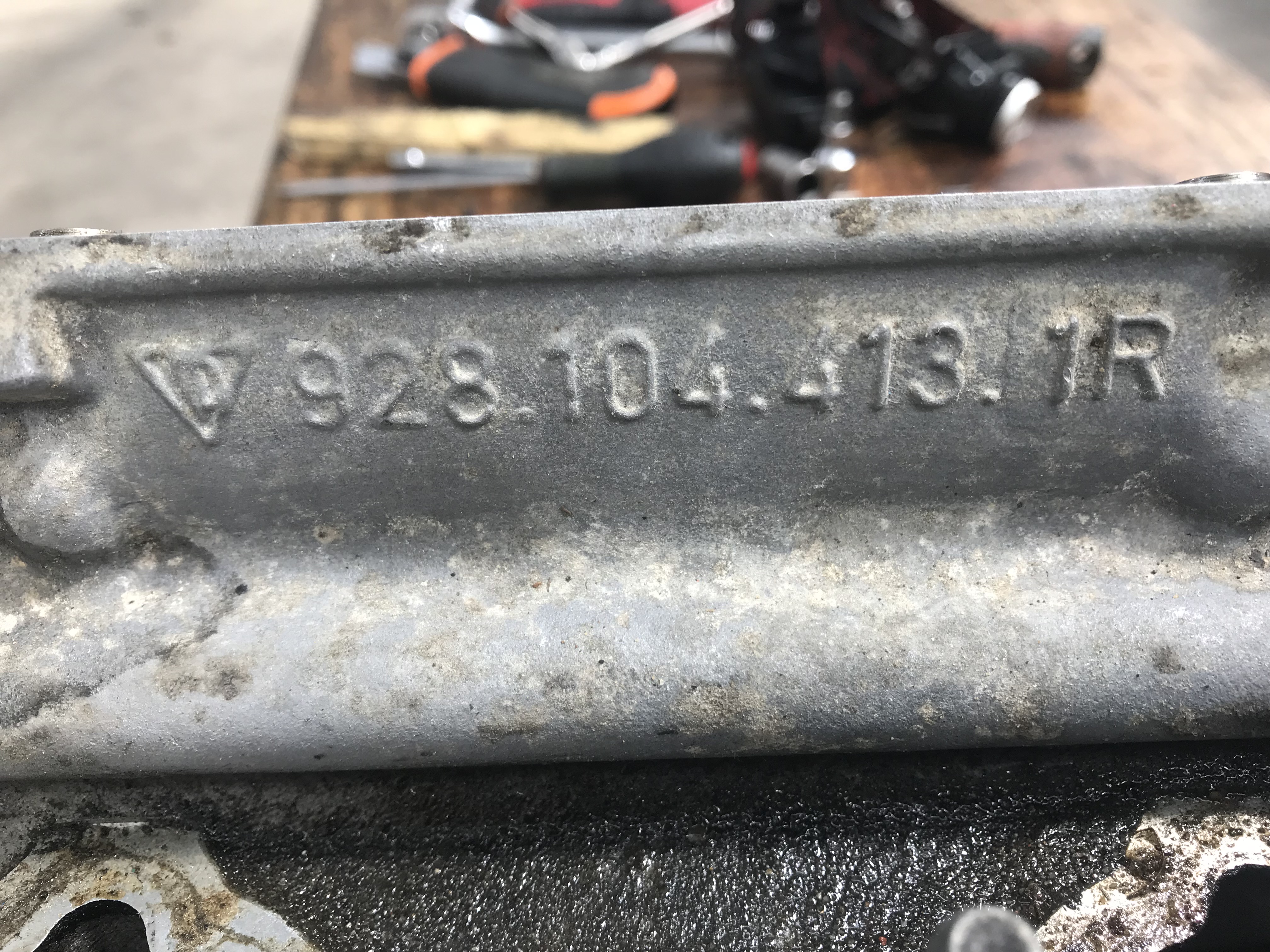

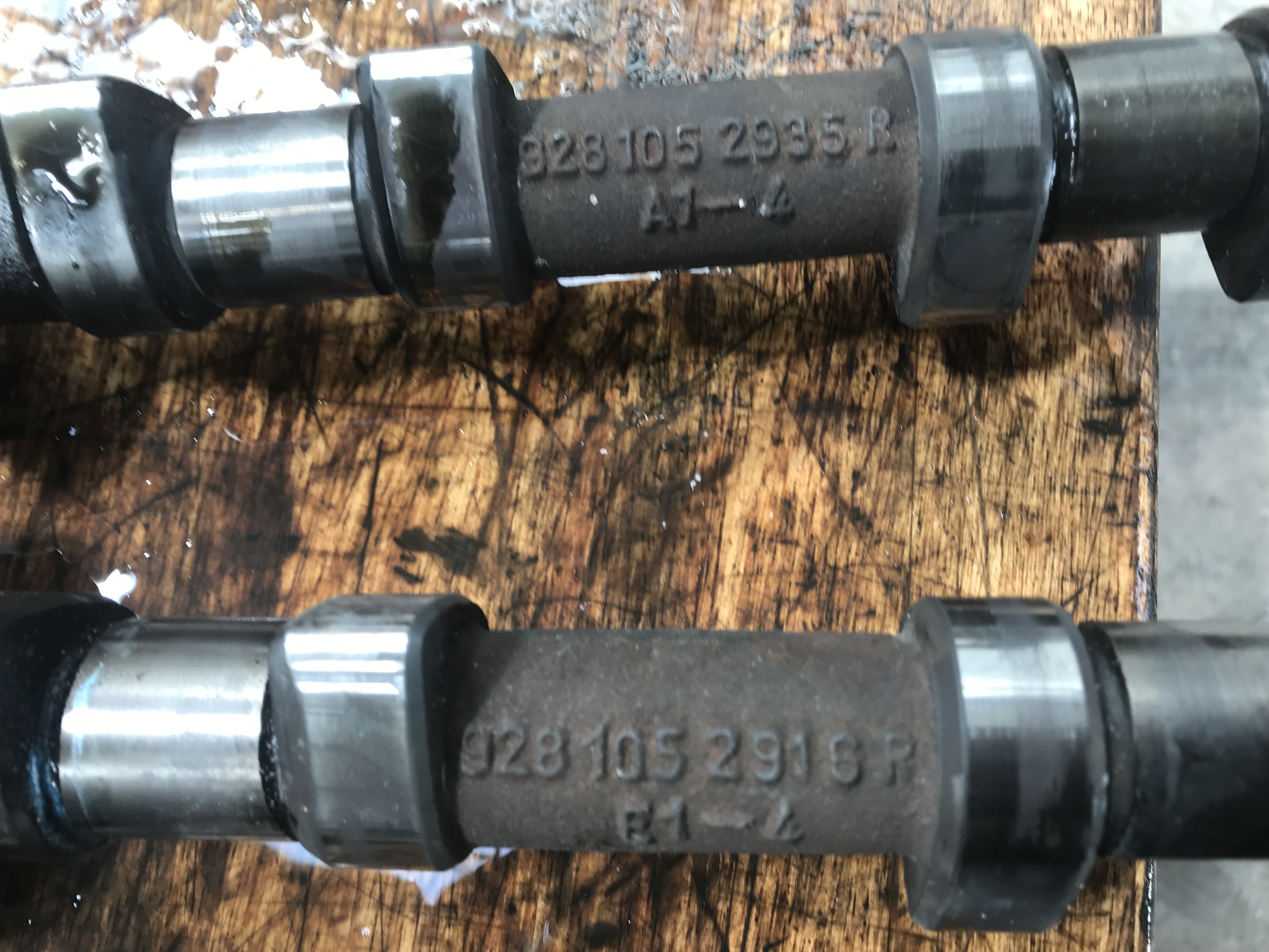

Message par filou » sam. 27 avr. 2019 21:59
voici
mais pas sûre que les culasses soient du meme moteur
je viens de voir, les s3 sont avec d'autres ref
ce que je ne m'explique pas c'est la différence de ° entre certain arbres à cames alors que chaque moteur M28-42 fait 320 cv
Message par 928cs » dim. 28 avr. 2019 12:53
Moteur de 928 S4 automatique 1988 donc.
Je ne me prononce pas pour les culasses, mais j'aimerais bien les marquages de bout d'AAC pour avoir les références complètes, merci.
C'est frappé côté cloison pare-feu, donc le côté sans les dents.
Quelles sont les références des boîtiers électroniques LH et EZK qui étaient avec ce moteur ?
Message par 928cs » dim. 28 avr. 2019 15:17
Pour clarifier, il faut regarder la page 15-124 du manuel d'atelier.
Les M28/43/44/45/46 sont des moteurs de 928 S3, avec des AAC différents suivant les marchés.
Toutes les S4 ont les AAC suivants:
928 105 291 09
928 105 293 09
928 105 292 09
928 105 294 08
Les fins de références (09 ou 08) sont frappés sur la face frontale arrière des AAC.
Sur les corps des AAC, on trouve uniquement les débuts des références, 928 105 291/292/293/294.
Exceptions...Les CS et SE (page 15-140 du manuel d'atelier):
928 105 291 06
928 105 293 06
928 105 292 06
928 105 294 05.
D'où mon insistance à avoir les numéros frappés en bout d'AAC.
