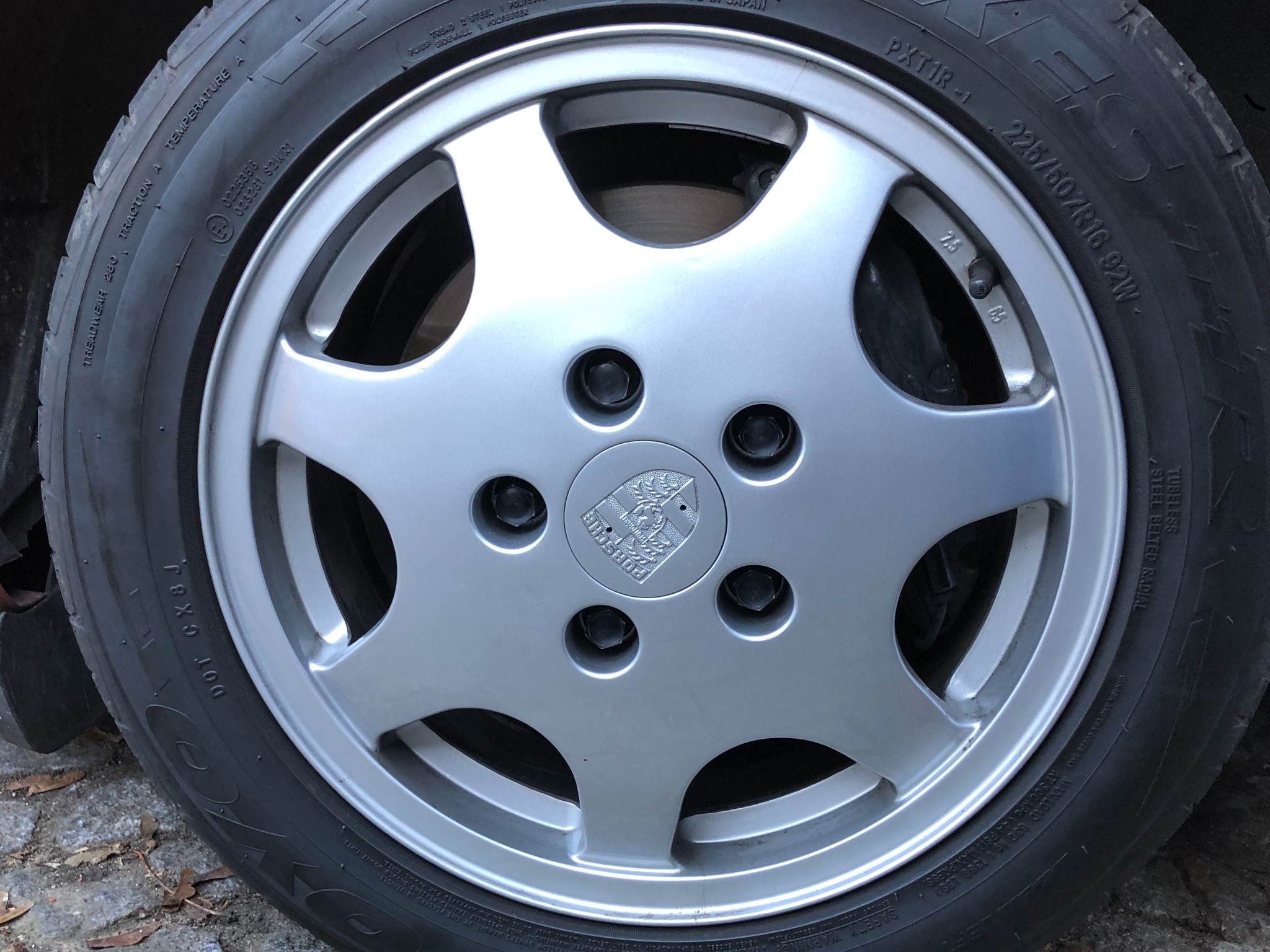

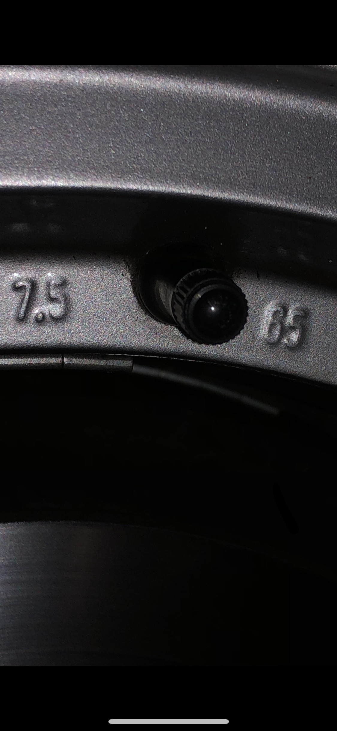

Question posée des centaines de fois très certainement mais que me conseillez vous comme pneumatique avec mes jantes D90 ?
Pour l’avant ?
7.5
65
Pour l’arriere ?
9
5?
D’ailleur je ne retrouve pas le 5? dans le listing
Été ☀️
Hiver ❄️

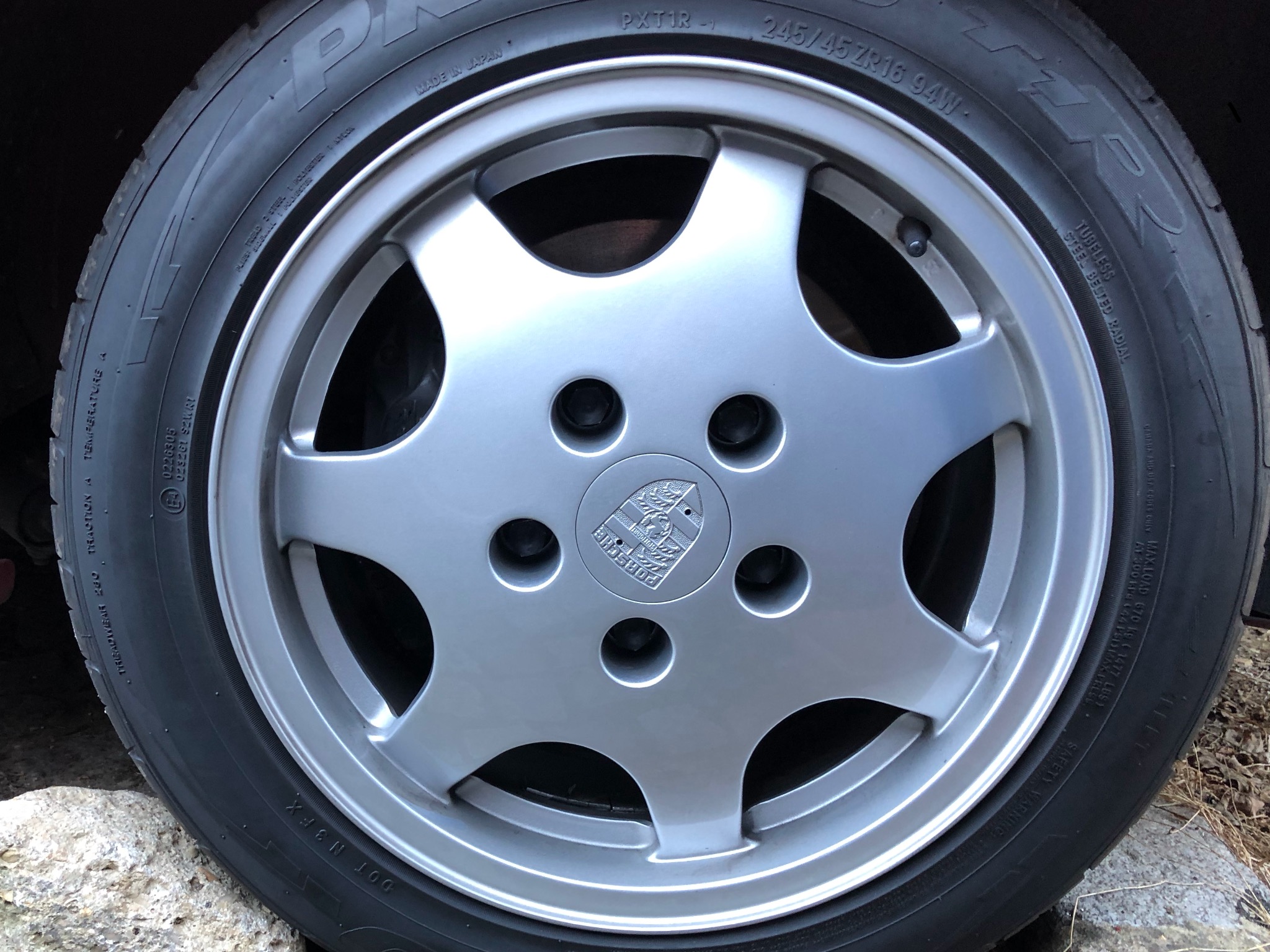

Je doute de la bonne taille des pneus présents sur les jantes
Jante avant
Jante arrière

c'est 9"/52

Je suis pas un spécialiste mais je trouve que 7.5 à l'avant c'est un peu étroit comme jante , elles viendraient pas d'une 911 ces jantes ? :sceptic:

elle est en 16" donc ce devrait être du 7" devant et 8" derrière, comme indiqué dans le tableau. Tes pneus sont aux bonnes dimensions, mais pas tes jantes.

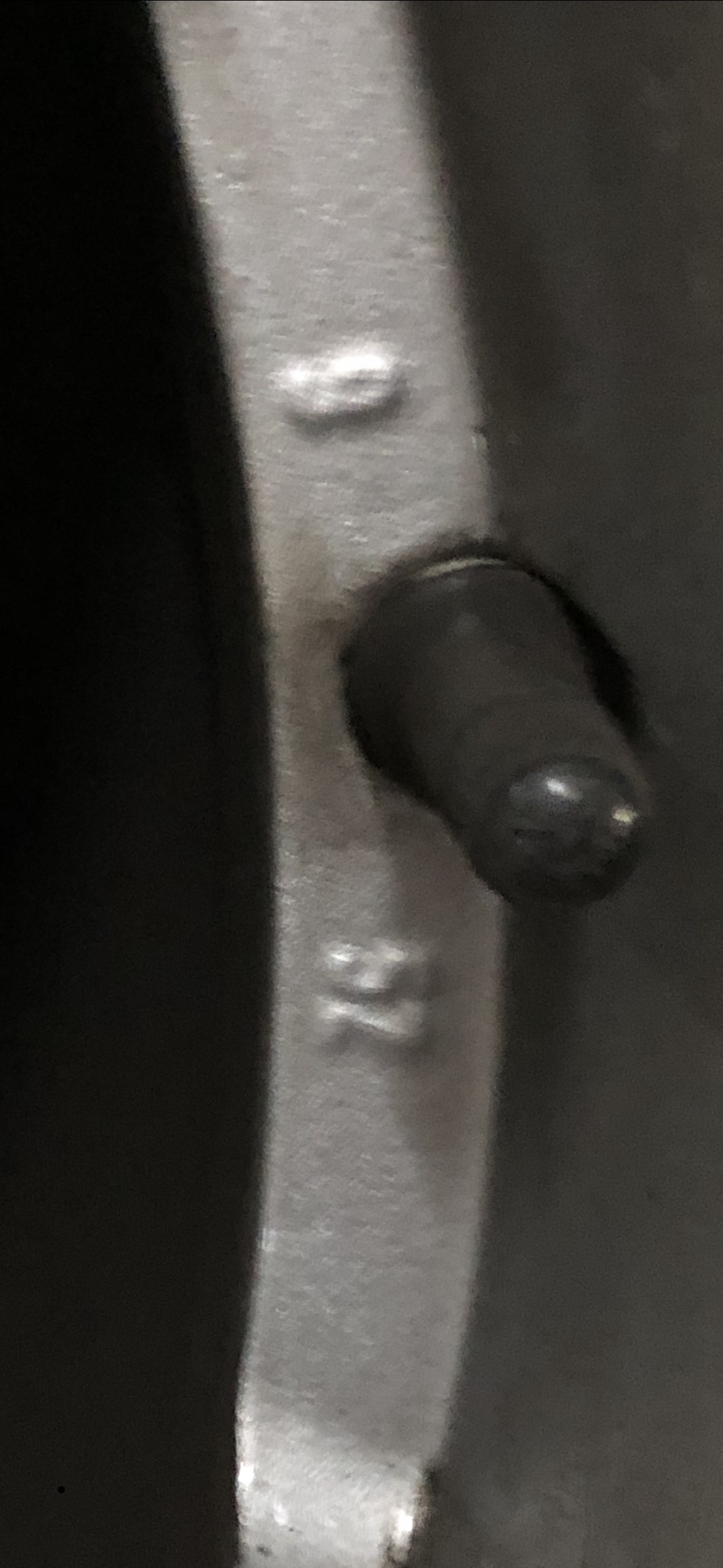

Bonne dimension pour des Design 90. D'ailleurs, si elles ont les capteurs de RDK, elles valent le coup pour les échanger avec des Flat Dish comme à l'origine.

En effet les jantes ne sont pas celles d’origine, je trouve celle-ci jolies sur la voiture.

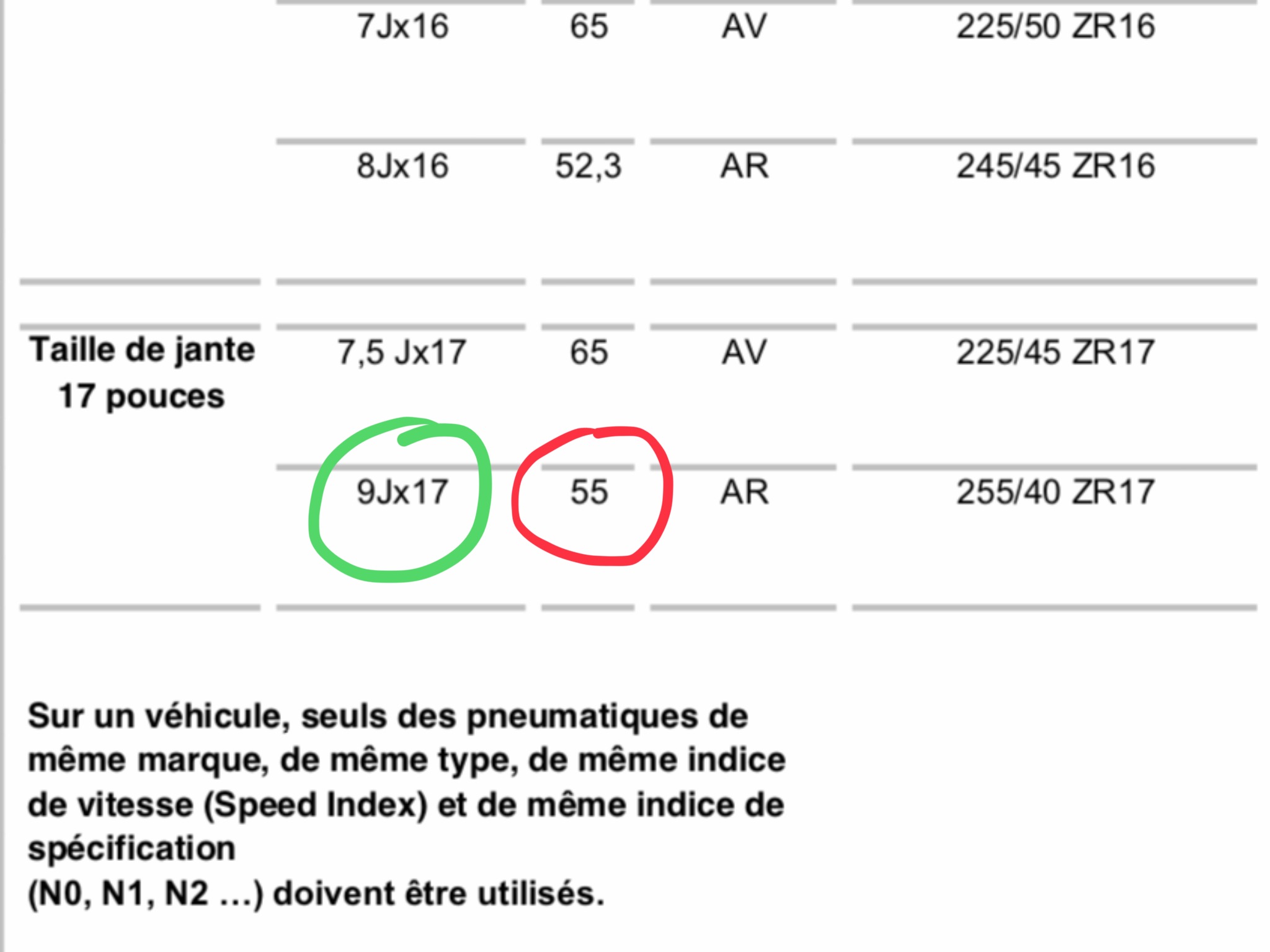

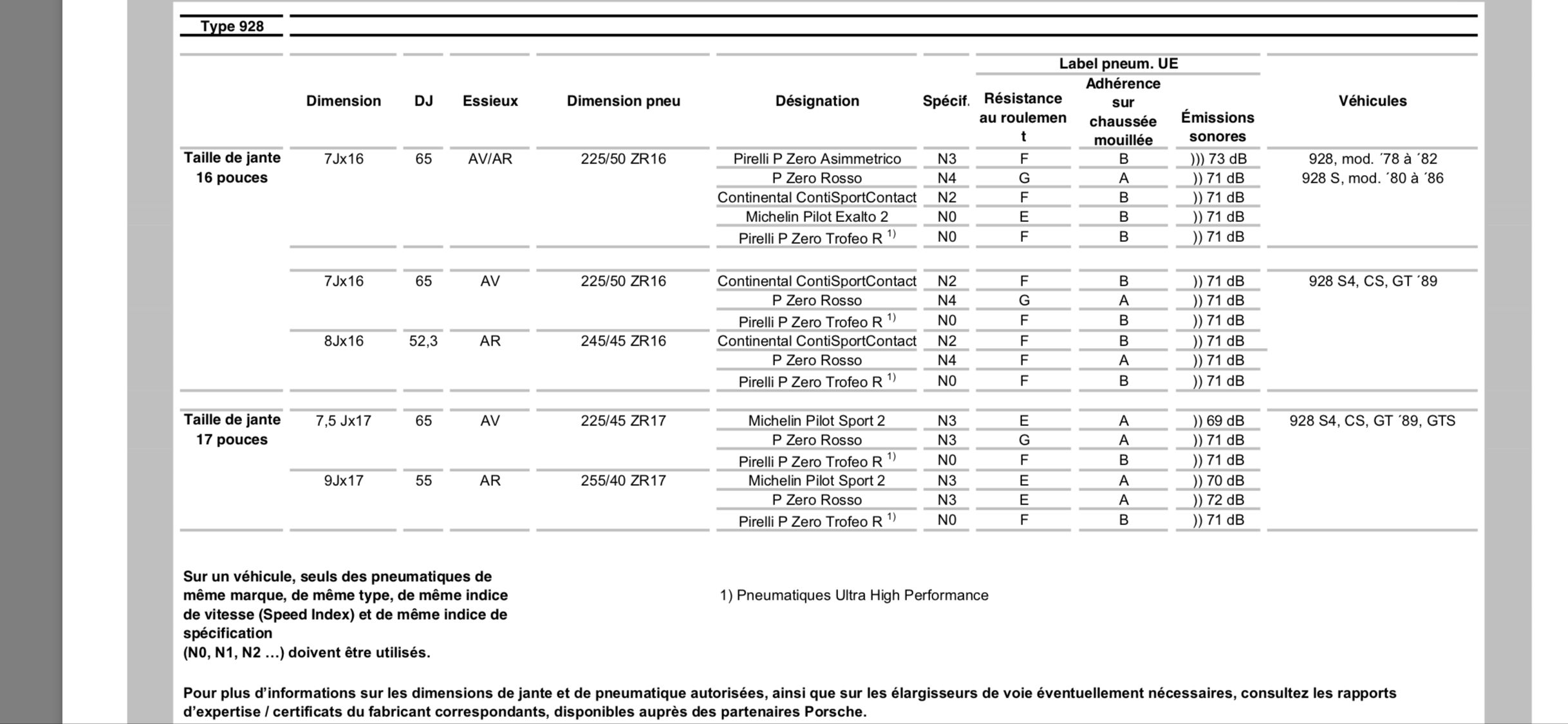

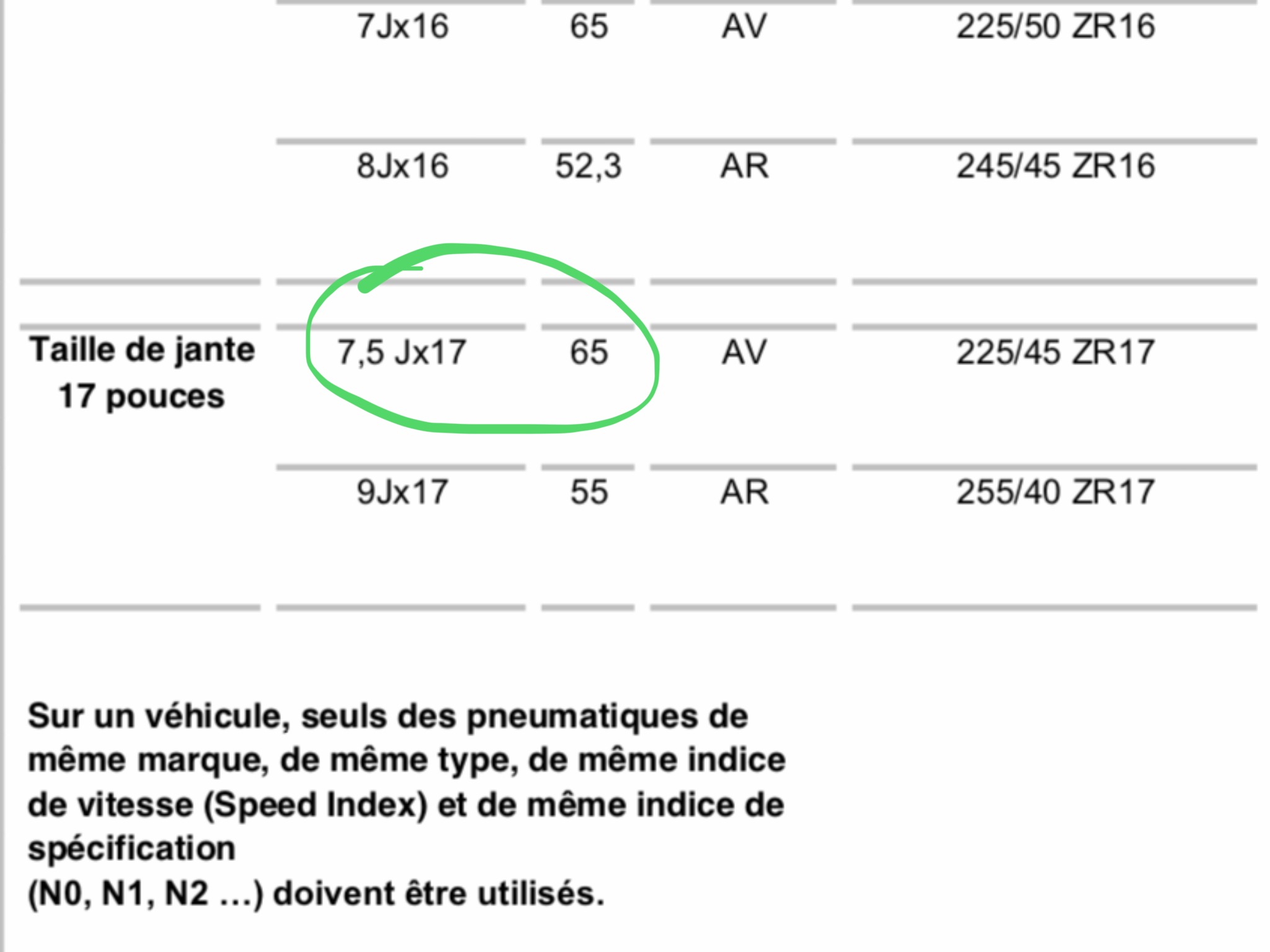

D’après le tableau pour les jantes à l’avant pour une 928 c’est bien 7.5” / 65 (ainsi que sur 944 et 968)
Du coup pour l’avant c’est bon pour du D90
Par contre pour l’arrière d’après le tableau ça devrait être du 9” / 55
Sauf que j’ai du 9”/52 comme précisé par Hajumar928 et c’est là que ça pêche car je ne retrouve pas non plus cette monte sur une 964, 944, 968 ???

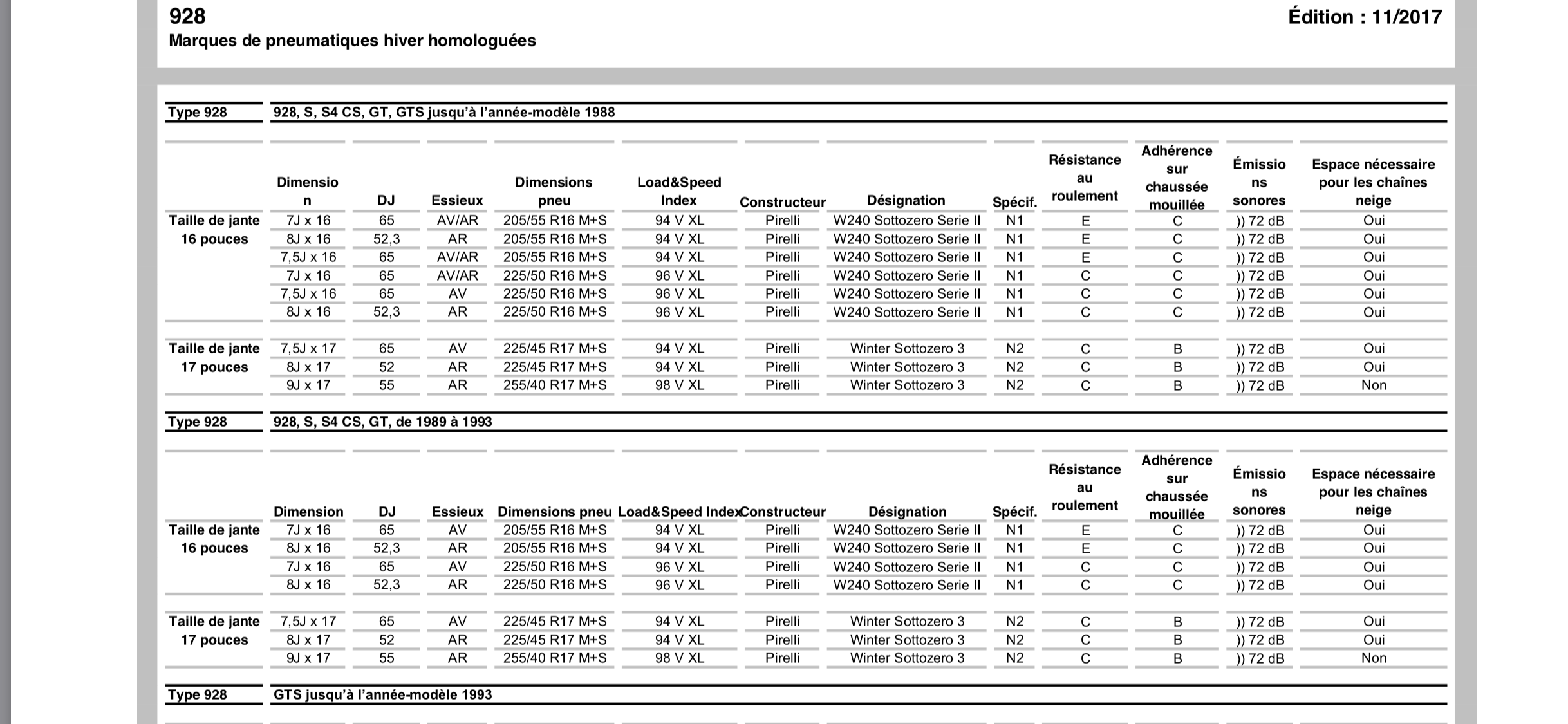

Lien pneumatique Porsche pour été ☀️
https://files1.porsche.com/filestore/do ... gtimer.pdf
Lien pneumatique Porsche pour hiver ❄️

ou mais là ce sont des largeurs de jante pour des 17 pouces, pas pour les 16 pouces qui équipent la tienne. 7,5" au lieu de 7" je pense que ça ira, mais 9" au lieu de 8" pour des jantes de 16 pouces...

La tailles 7,5 ET 65 et 9 ET 52 pour l'avant et l'arrière sont bien les dimensions des D90 en 16" pour les S4 et GT de 89 à 92.
7,5 à l'avant permettent de monter théoriquement du 235 et la monte est en principe en 225 donc c'est OK pour l'arrière c'est du 245 (qui va aussi sur des jantes en 8")
Pour répondre à la question posée, il faut trouver du 245/45/16 pour l'arrière et l'idéal est quand même de trouver des pneus avant et arrière de même marque/meme type, donc double peine, trouver des pneus en 245/45/16 dont la marque faitl le même pneus en 225/50/16!
