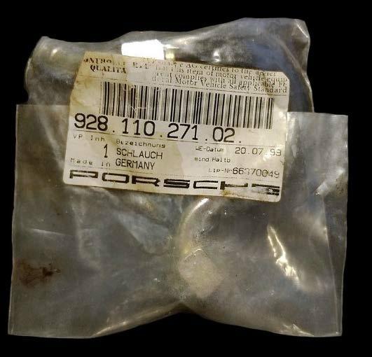

Re: Durite essence 92811027102
En effet il faudrait arriver à tomber sur du NOS ce qui ne doit pas être évidenthajumar928 a écrit : ↑sam. 2 mars 2019 02:41hose_185e88119bb73ab66ea00361dab30c1d5fd141af.jpg
New old stock.
Avec de la chance.
