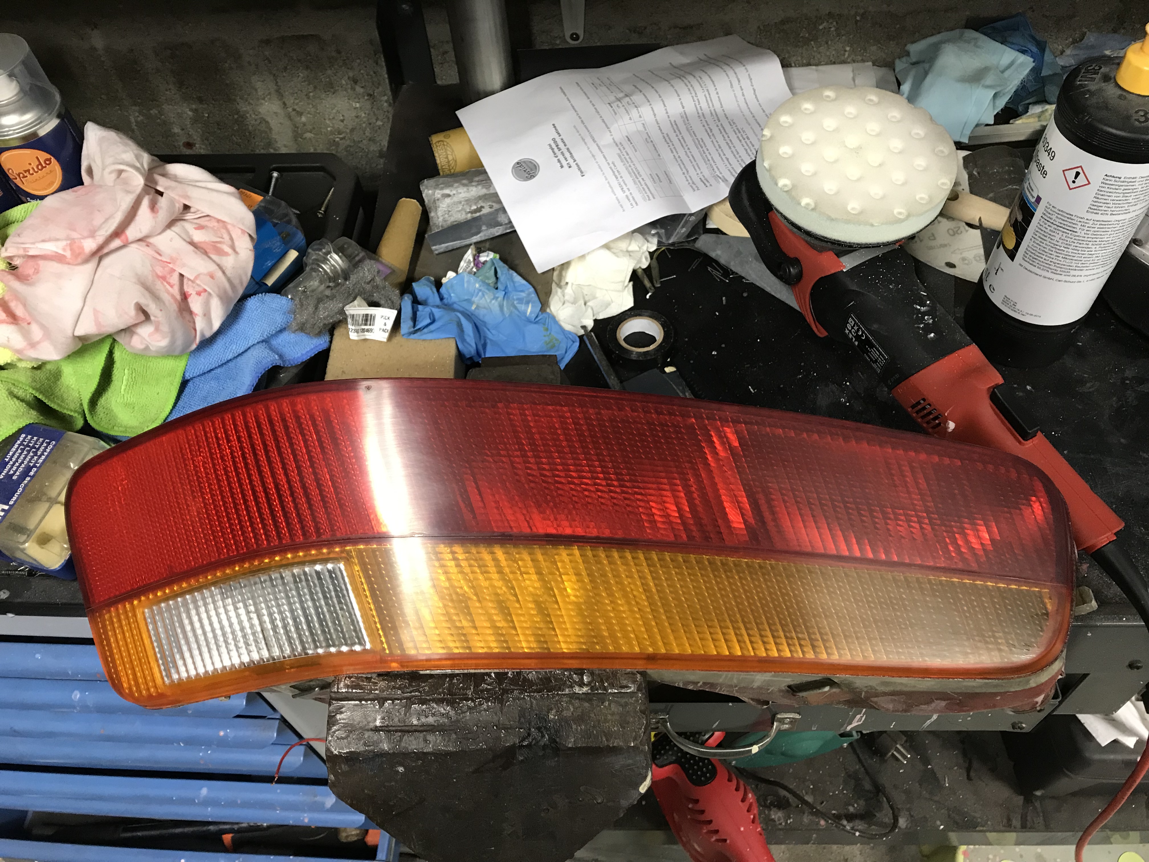

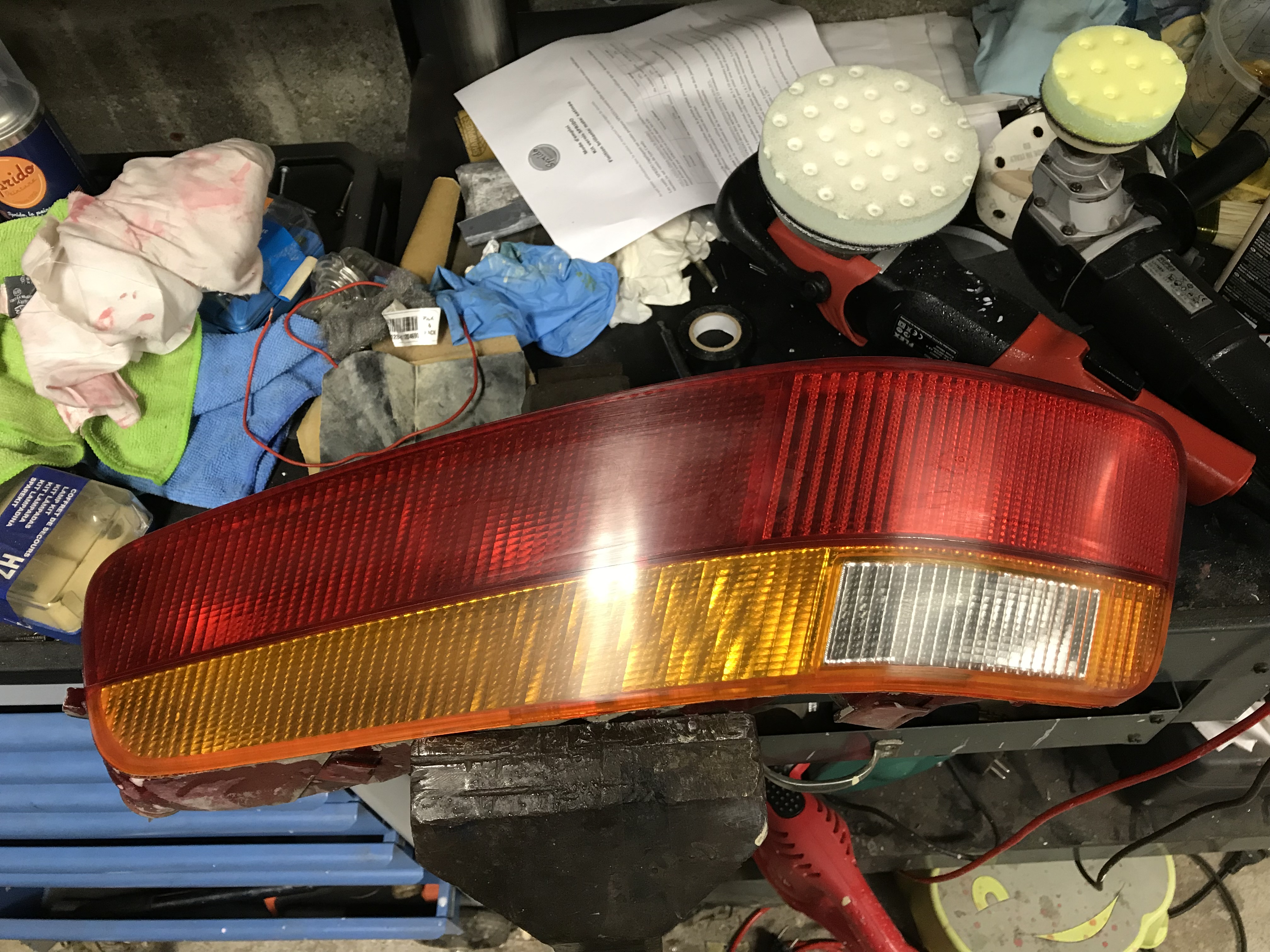

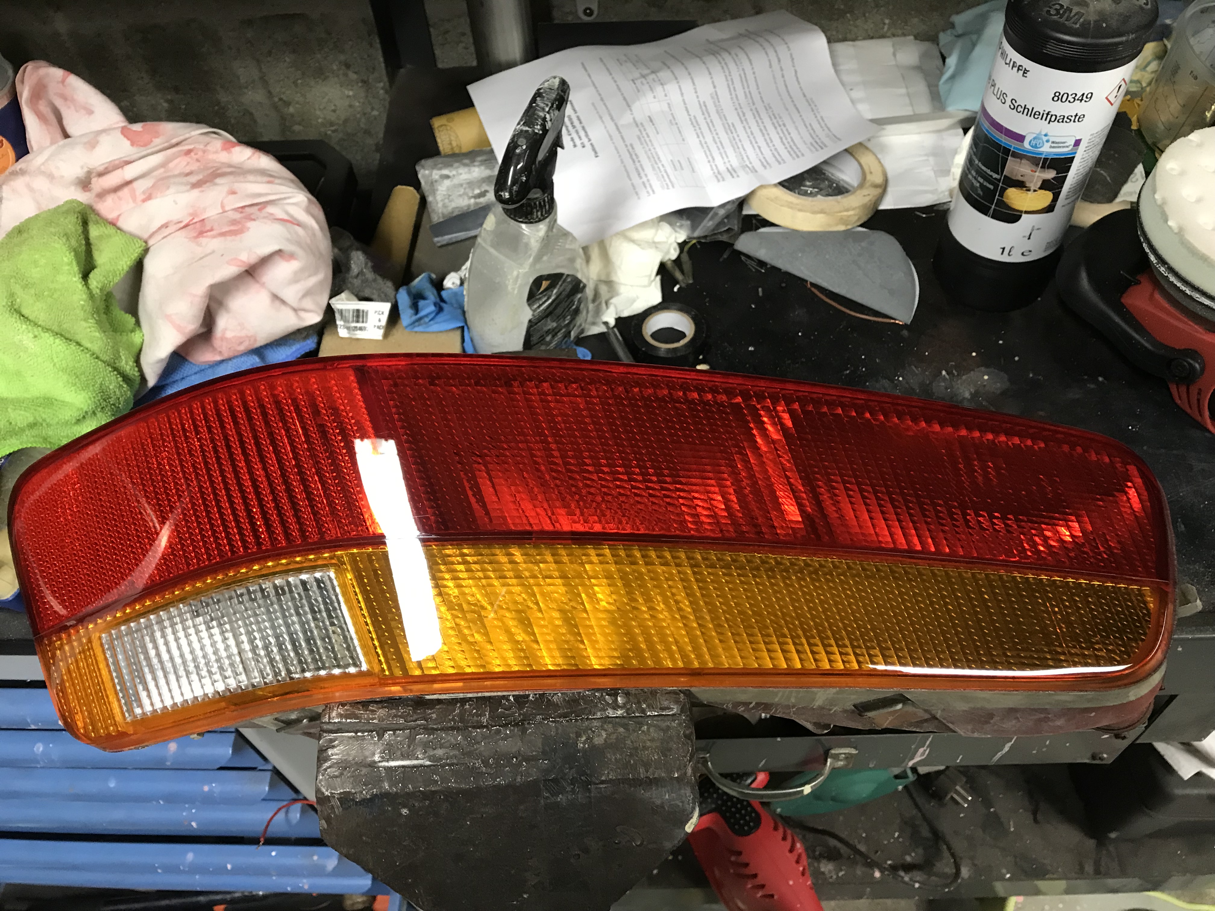

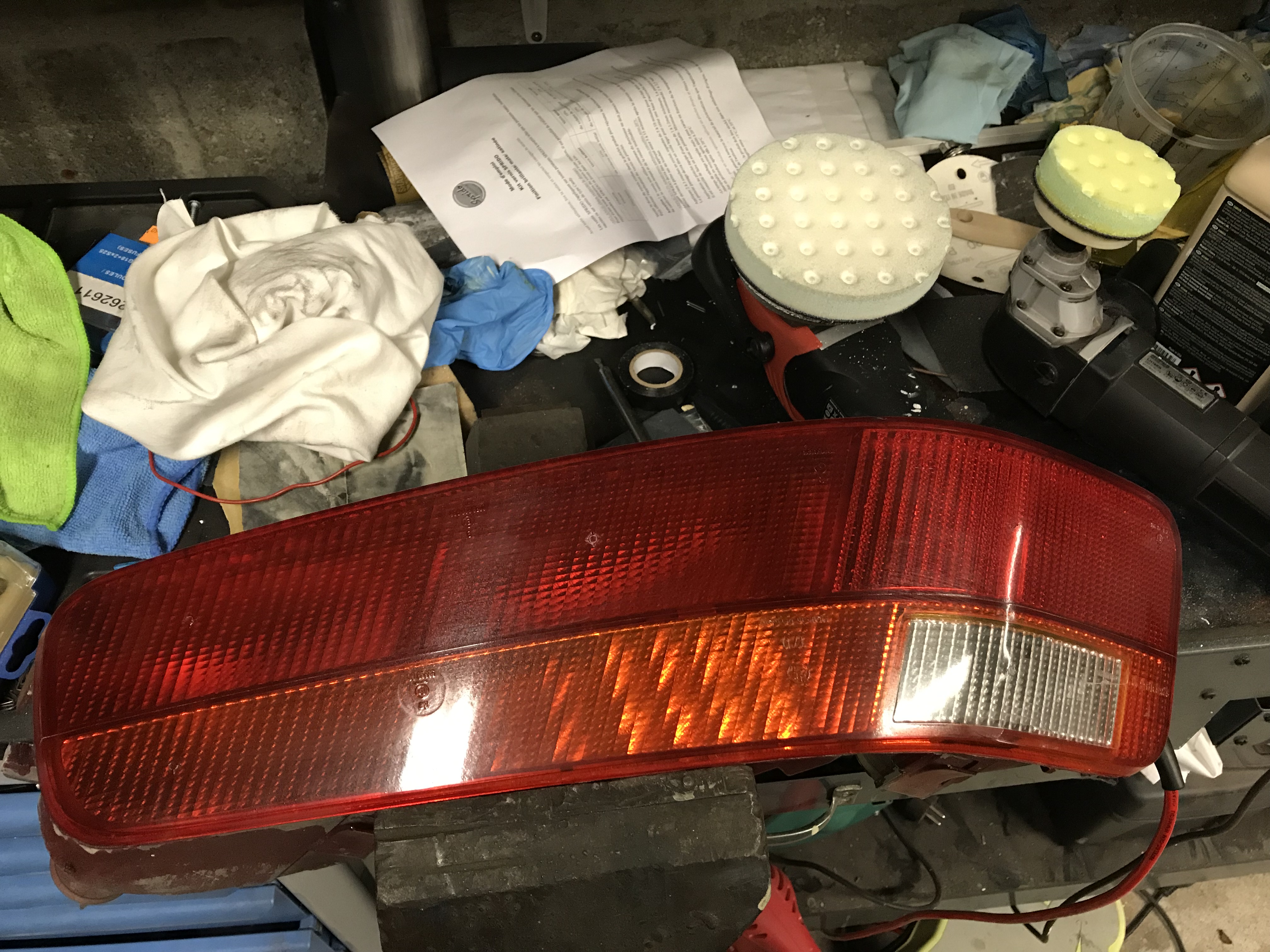

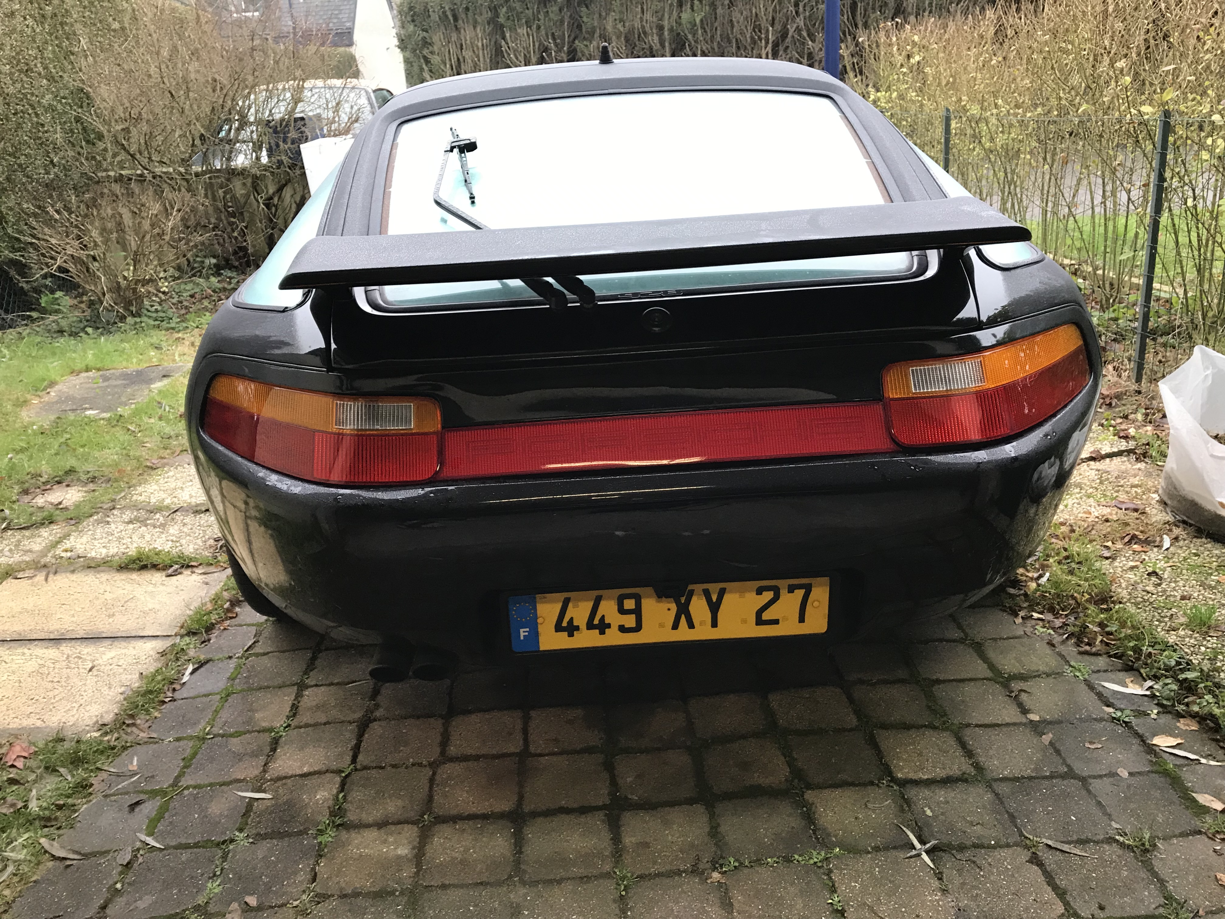

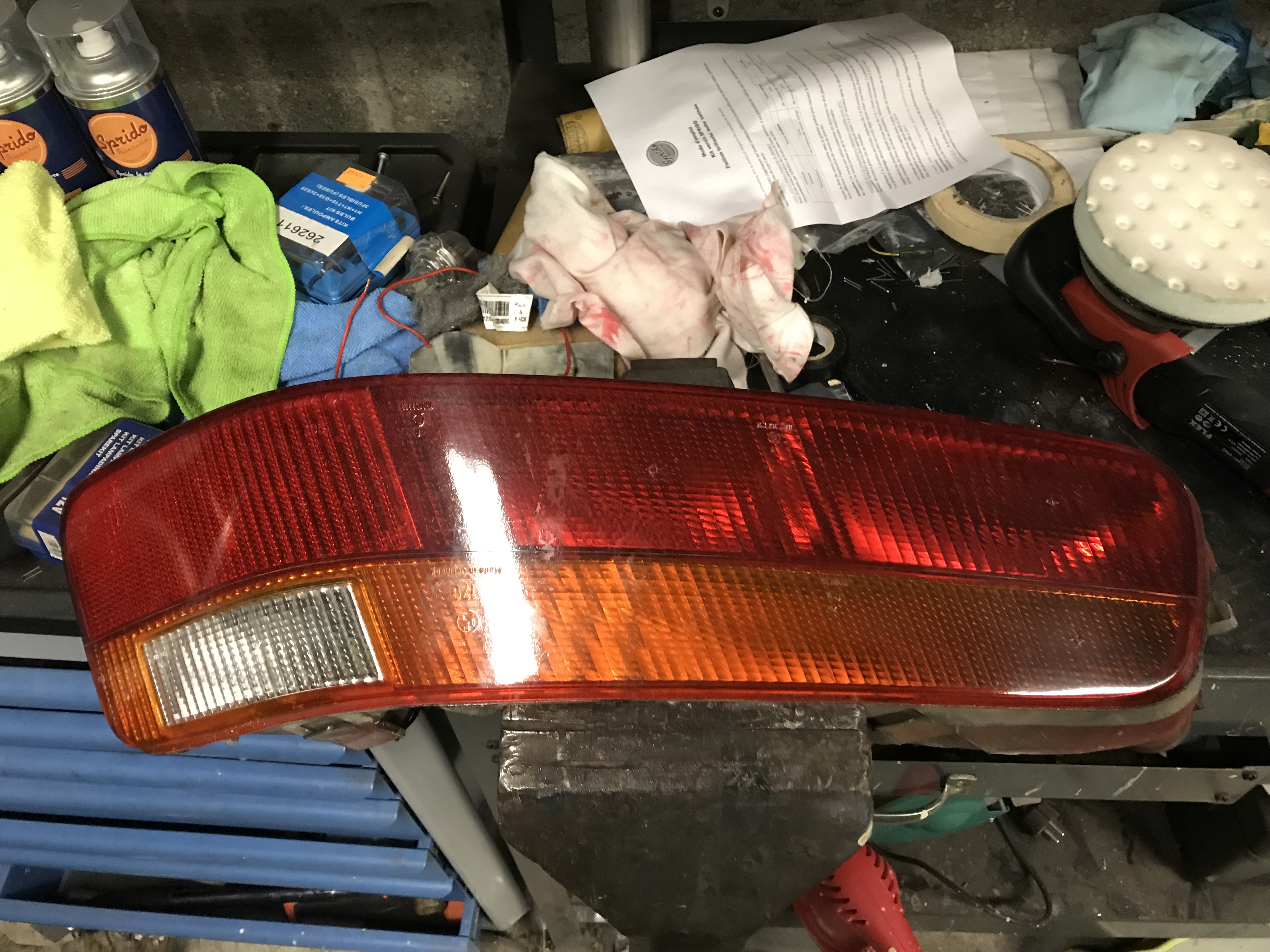

bonjour à tous

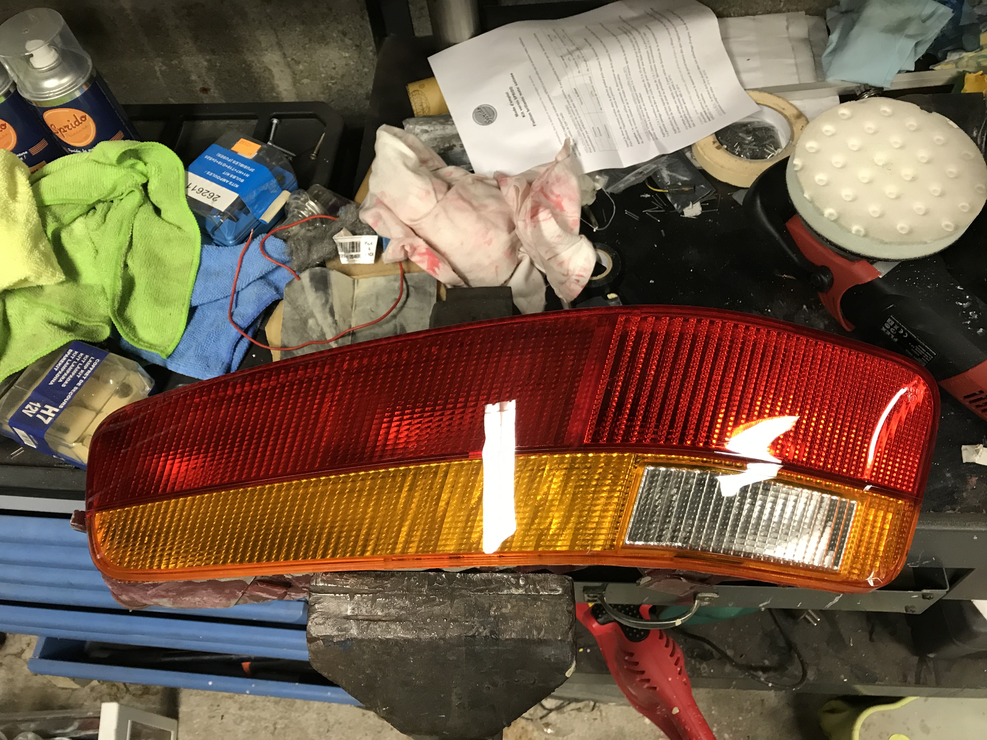

mes feux arrières étaient ternes et de plus je les avaient fait peindre en rouge il y a plus de 10 ans .
donc ponçage , polissage et hop tout neufs
au passage changement des jantes par "cup 1"
(ne pas faire attention au bazare sur l'établi ) :oops:

Wouahhh, quel boulot..
quel procédé ? polich classic et machine a polir ?? le brillant est superbe :love: :love:

ponçage au 2000 + eau savonneuse
3000 + eau savonneuse
polissage machine + lustrage machine

Joli ! j'aurais pas pensé que cela puisse redevenir aussi neuf !

J'avais essayé sur le feu stop de ma twingo mais j'avais verni a la fin.... le verni craquelle et c'est pas terrible.
Je n'aurai pas imaginé qu'un "simple poli-lustrage" avait cet effet la ! merci pour l'info.
