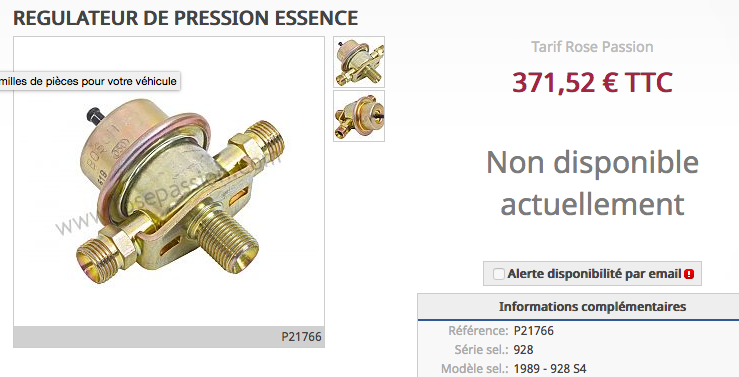

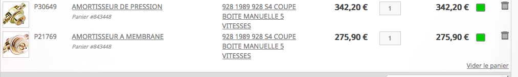

Faites vous bien confirmer la disponibilité sur les sites marchands en ligne qui annoncent des tarifs de l'ordre de 100€ (élevés mais néanmoins acceptables comparativement aux tarifs prohibitifs des vendeurs agréés Porsche) car jusqu'il y a peu, nos régulateurs et amortisseurs de pression n'étaient pas livrables par ces marchands !
Il s'agit d'un problème général commun a tous les pays selon mes recherches.
Même résultats en recherchant les pièces Bosch similaires qui étaient montées sur Volvo, Bentley, 205 GTI...
Des adaptables semblent exister chez des fabricants US, mais pas encore trouvé de revendeurs vers l'Europe.
Le pire est que la membrane caoutchouc des régulateurs est un élément a durée de vie limitée (8 ans en théorie) donc avant même de fuir, le caoutchouc durci et modifie probablement le tarage de pression.
Une solution pourrait être de remplacer le régulateur et amortisseurs de pression par des adaptables a pression réglable ... quelqu'un aurait déjà testé ?
