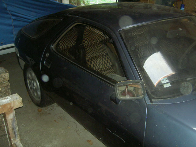

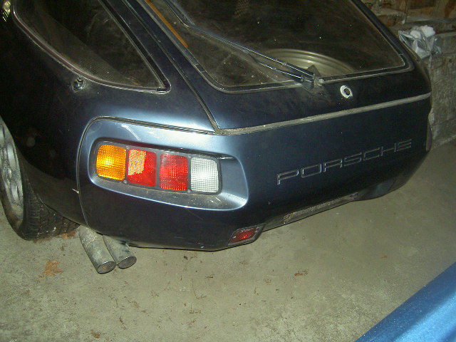

Message par pierrefelixpaul » sam. 3 oct. 2009 15:13
