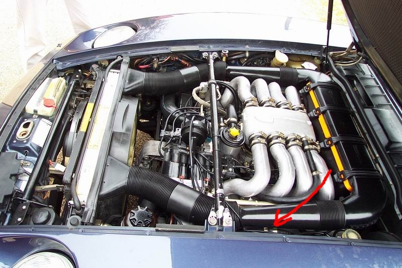

J'ai remarqué que j'avais une fuite d'huile à la direction assistée. Cela uniquement lorsque je manœuvre et que l'huile est bien chaude.
Pas bien facile de savoir d'où vient exactement la fuite, mais à mon avis c'est un tuyau qui se trouve (quand je suis face au moteur) sur ma droite sous le tuyau d'arrivée d'air. Voir photo.
Avez vous déjà eux ce genre de problème et pouvez vous me dire où me fournir ce tuyau en Belgique?

Les durites de DA sont disponibles chez Porsche ou Rose Passion, mais attention au prix ça pique fort.
Le mieux est de d'adresser à un spécialiste en hydraulique industriel, il y en a dans toutes les zones industrielles des grandes villes.
Pour mes durites de boite automatique ils m'ont prix presque le quart du prix de chez Rose Passion ;)

Un grand classique est le tuyau souple qui part plein axe sous le bocal.
Facile à changer et c'est de la basse pression.

Je vais donc démonter et demander pour réaliser une "copie" chez un marchand d’hydraulique.
