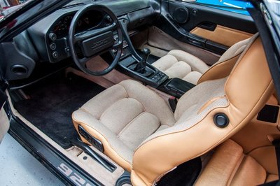

toujours à la recherche d'une 928 s 4.7. manuelle de préférence noire
j'ai trouvé celle-ci aux Etats-Unis (voir lien ci-dessous) qui me plaît mais les sièges avant me semblent bizarres - en tissus à l'avant et cuir à l'arrière? est-ce d'origine? merci aussi de me faire part de vos commentaires éventuels sur cette annonce. toujours surpris parce que vous êtes à même de repérer comme défauts, incohérences, etc. elle est en vente sur un site français fast & retro également mais 6.000 eur plus chère qu'aux usa.

Ce tissu ressemble à du tissu berbère et il existe d'origine des sièges cuir/tissu, mais dans ce cas, les sièges arrières seraient eux aussi dans le même tissu.

De mémoire de 928tiste, Porsche n'a jamais fait ce genre de mélange? (je dont je doute fortement aussi)

Tu parles du mélange cuir/tissu ou avant/arrière ?

Je n'ai jamais vu un montage différent avant/arrière.
Par contre, j'ai souvent vu des panneaux centraux de portes différents des sièges, à commencer par ma CS 1988.
Je pense que les sièges avant de la voiture en annonce ne sont pas ceux d'origine.

WP0JB0929DS862033 est une 928 S US 1983, boîte mécanique.
Moteur M28/19 (234 ch...)
Boîte G28/08
Equipement:
I158: Radio
M220: différentiel autobloquant
M417: Boîte entre les sièges arrière
M418: Baguettes de protections latérales
M438: Siège droite confort, réglages électriques
I455: Ecrous anti-vols
M481: Boîte manuelle
M484: Symboles et insignes pour les boutons et instruments (?)
M494: Ampli additionnel
M650: Toit ouvrant
Franchement, pourquoi prendre le risque d'acheter à distance une voiture qui sera moins performante qu'une "simple", 4,5L Européenne?

Je m'interroge sur le moteur : c'est moitié S et moitié S2
ainsi que la puissance de 234 cv
Je n'ai jamais vu cette configuration
Sam.........au secours
........dis moi tout

C'est une S US, donc une version sous-motorisée et peu connue de ce côté de l'Atlantique. Aucun intérêt en ce qui me concerne, surtout qu'une fois importée et immatriculée, elle ne sera pas meilleur marché qu'une S Euro.

Je parlais du mélange cuir tissu avant et cuir arrière.

c'est normal qu'elle ait des sièges avant avec le bouton rond sur un modèle 83
