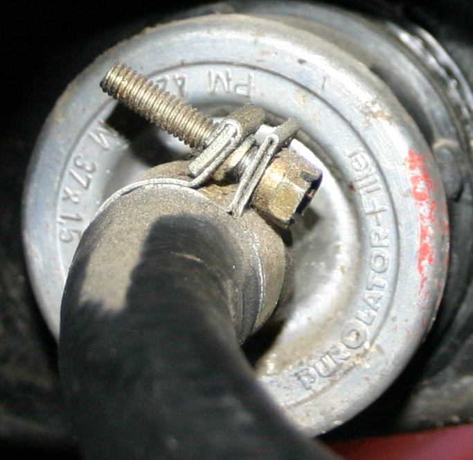

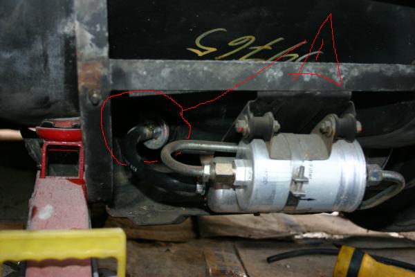

sur ma GTS il y a un filtre avant la pompe .
Je voulais savoir si il fallait le changer, a quelle échéance et comment il se démonte???
Merci pour les réponses

bonjour, le pet si ça peut t'aider...
IMG.pdf
(377.31 Kio) Téléchargé 207 fois

c'est un tamis c'est ça ?

D'autre part, quel intérêt d'avoir 2 pompes surtout aussi proche l'une de l'autre??

l'une est une pompe de gavage

je l'ai vu aussi sur ma GTS quand j'ai changé le filtre à essence
par contre, je suis interressé par la suite...
tu démontes ?

Mais si c'est un filtre je pense qu'il faut le changer???
Et Lilian c'est quoi le principe de la pompe de gavage??
C'est une 28 pas une oie!!

Message par lilian85 » lun. 21 sept. 2009 23:23
Apparemment elle gave la pompe externe.
Suivant les pays et les années elle est remplacée par un simple filtre.

Sur ma 924, je viens de m'apercevoir qu'il ne restait plus de la pompe de gavage que l'écrou de fixation extérieur :pdb:
Pourtant, çà n'empêche pas le moteur de tourner :bravbet:
Alors, à quoi çà sert ?

Message par ristor » ven. 11 déc. 2009 19:14
c est pour eviter les degaugages
quand tu as plus beaucoup d essence
dans le reservoir
ca gave le bol du module
