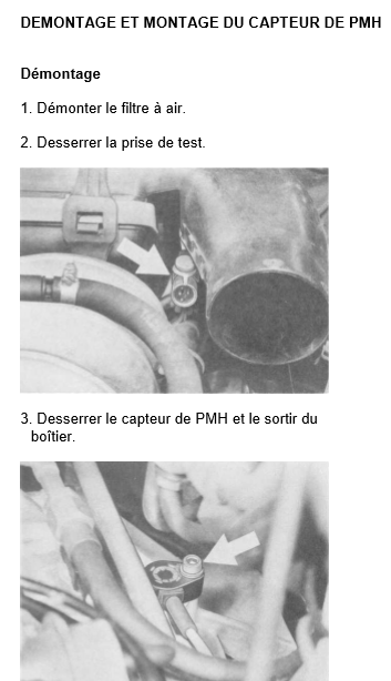

est ce quelqu'un a déjà changé le capteur PMH ?
ou est ce qu'il se situe ?

bonsoir
dans le manuel de réparation chapitre 28-48
cordialement jean louis

ça y'est j'ai enfin réussis à sortir le capteur, sauf que celui ci ne sert à.....rien!!!!, il est connecté simplement à la prise diag, je pense que celui qui m'intéresse doit se trouver plus en avant..
y a t'il quelqu'un qui a réussis à le sortir? doit on enlever le plénum et le débitmètre?
avez vous une astuce aussi pour sortir le capteur hall???
je vous remercie pour vos réponses que j’espère nombreuses
amitié
joel31
amitié
joel31

celui-ci n'est en effet pas celui qui envoie l'info de rotation moteur au boitier EZK et LH. Il est presque au même endroit, mais encore plus près de la cloison moteur, à la verticale de la cloche d'embrayage. Il faut fouiller sous le paquet de câbles et durites qui passent à cet endroit. Son connecteur est fixé sur une platine à côté de la roue de renvoi du câble d'accélérateur. Il n'y a qu'à remonter pour tomber dessus

bonjour à tous et merci pour votre aide.
ça y est mon capteur pmh est remplacé....dur dur, j'ai du enlever les durites pour y accéder et le débitmètre, mais bon c'est fait....la prise était hs aussi.
j'en ai profité pour vérifier toutes les sondes et leurs connections.
Et là miracle ma 928 re fonctionne normalement...
