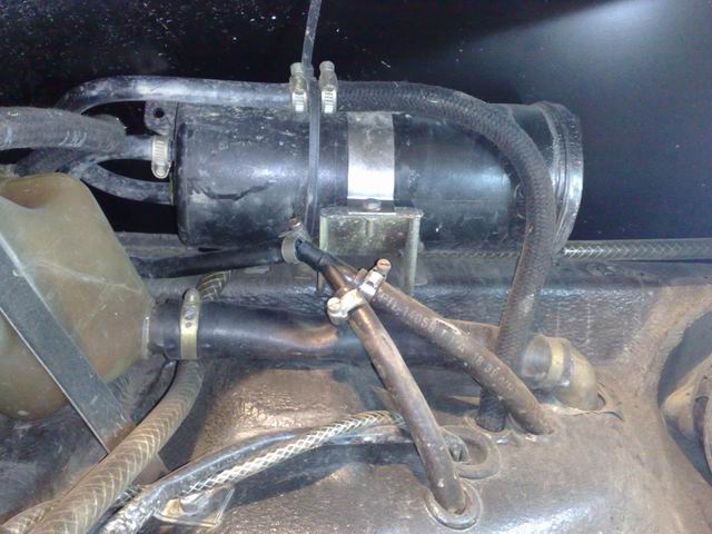

Re: [928 GT 1990] Odeur d'essence
Message par deltaoscar » mer. 16 sept. 2009 07:04
Ca donne à peut près ça quand c'est cassé :
Message par kartmdm » mer. 16 sept. 2009 08:26
C'est derrière le pare boues tout ça ou bien dans le compartiment moteur ?!
Message par deltaoscar » mer. 16 sept. 2009 09:21
Dans le garde boue.
