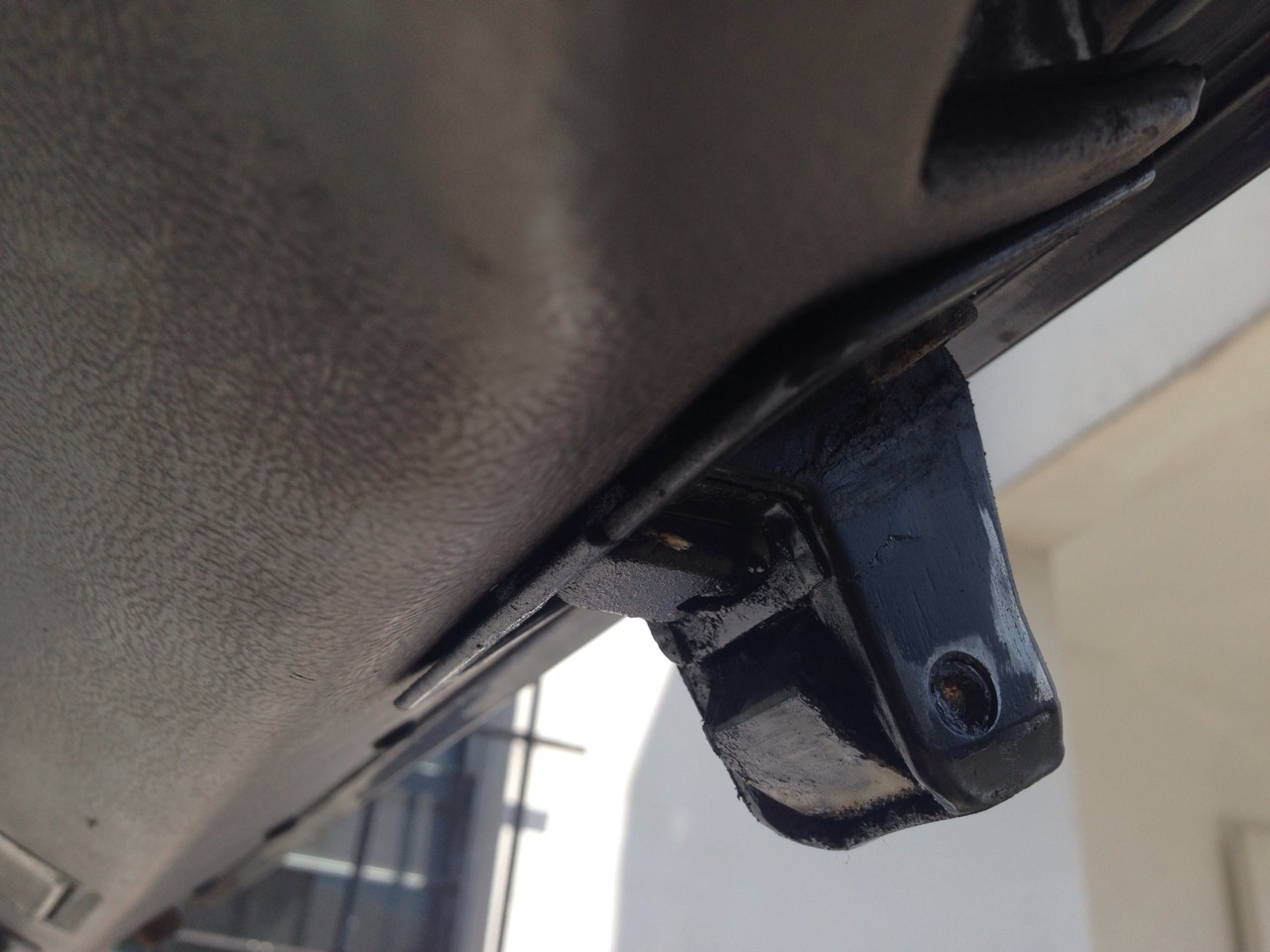

Voilà j'ai un problème avec la fermeture du hayon, c'est à dire qu'il ne se verrouille pas !! Quand je le "claque", il remonte légèrement et je peux passer mes doigts et l'ouvrir sans clé !!!
NB : Depuis un petit moment, le déverrouillage électrique était inefficace, même si j'entends le moteur tourner !!
autres infos je n'ai plus le caoutchouc "amortisseur" dans son logement, il est détérioré !

Bonjour,jmf18 a écrit :Bonjour
Merci pour vos réponses
c'est la biellette de commande du moteur qui est déréglée. La commande de la gâche doit être verticale et non en position proche de l'horizontal qui fait que celle-ci appui sur la gâche en permanence donc laisse le coffre ouvert.

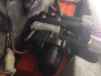

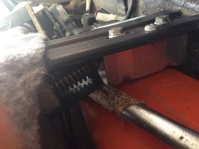

merci, j'envoie des photos pour être plus clair ;-)
"c'est la biellette de commande du moteur qui est déréglée"
Je la trouve où cette biellette pour bien la régler ?

Re: Pb avec la fermeture du hayon
tu vas la trouver sur le coté du gros ressort partie basse et tu peux la voire en enlevant la planche porte outils. (photo2)

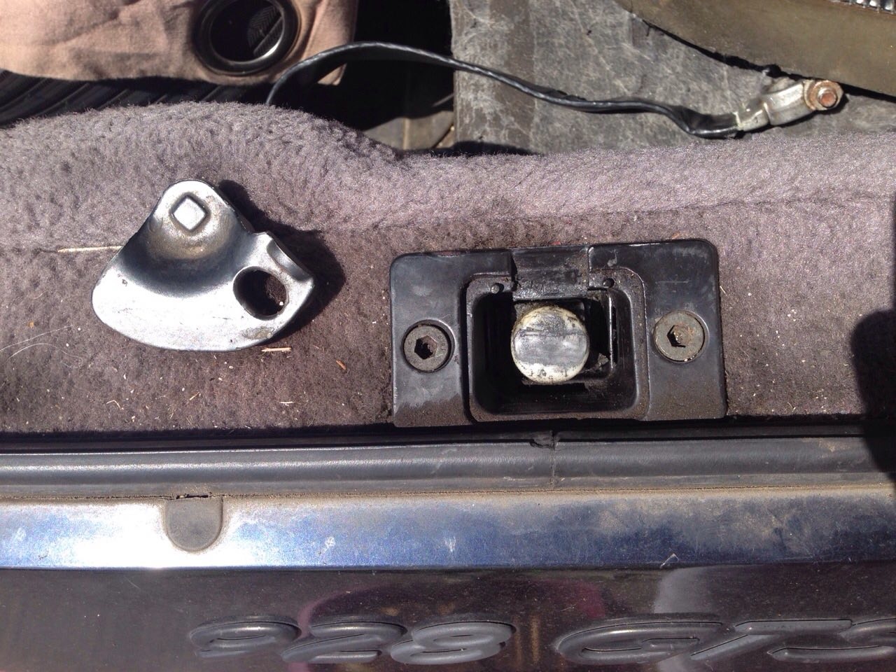

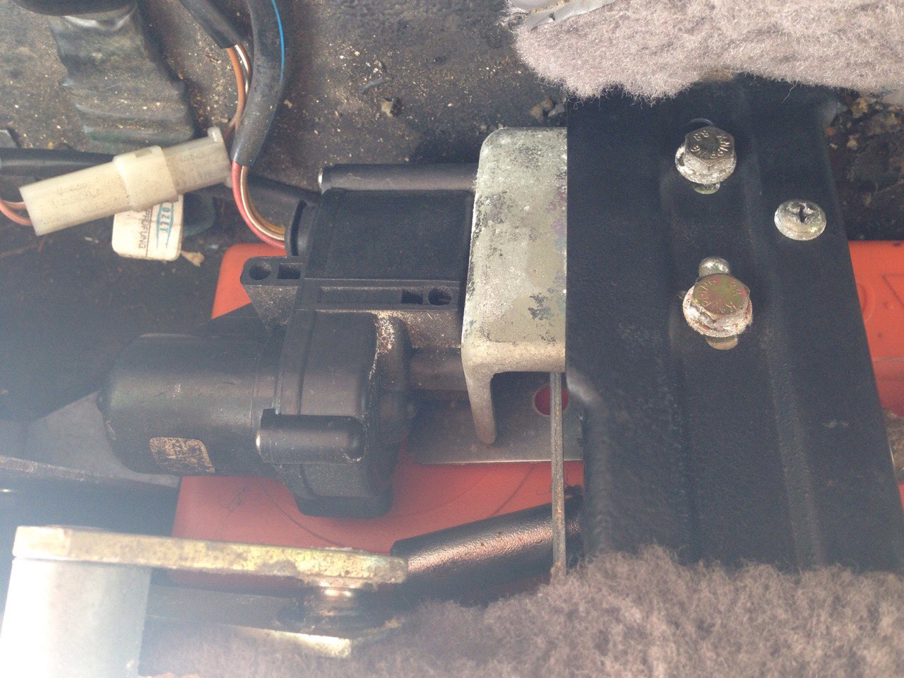

j'ai refait des photos :-)
Vois-t-on la biellette?
oui sur les photos 1 et 3,c'est la pâte plate qui part du moteur et qui monte vers le gros ressort ou il y a une petite languette horizontale qui pousse la gâche quand le coffre est fermé.
A deux c'est plus simple à voire, un qui tire sur la commande électrique et l'autre qui regarde dans quelle position cette fameuse languette se trouve.
meme symptome de mon coté il y a 3 semaines j'ai remplacé l'insert de coffre, fonctionne à merveille
- Messages : 5640
Du neuf c'est une pièce d'usure.mumuft a écrit :Bonjour,
Je vais décoller un peu de moquette pour essayer de voir cette fameuse "languette".
Sinon le changement de la "serrure" se fait facilement?
