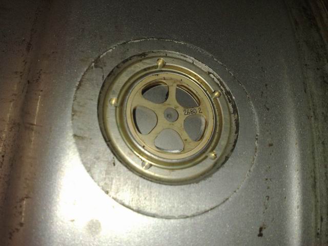

Quelqu'un a demandé à un CP ce qu'ils en pensaient ? Je pense que nous sommes nombreux a avoir remplacé la roue de secours par des bombes anti-crevaison, en priant le ciel de ne pas avoir à s'en servir vu que ça risque d'abimer les capteurs de pression...
Capteur pression.jpg (49.55 Kio) Vu 2418 fois

Effectivement je me dis que la bonne solution est de dépressuriser fortement le pneu pour le contracter. Lorsqu'il était à l'équilibre, j'ai encore pu chasser de l'air en appuyant sur toute la périphérie, mais c'est insuffisant. En tous cas vous me confortez sur cette question, je craignais d'avoir loupé quelque chose de trivial.
Sinon, j'ai lu sur l'ancien forum que le manuel d'utilisation proscrivait le montage de la roue de secours à l'arrière :what: C'est déjà très étonnant. Je n'ai pas lu le manuel au moment de changer le pneu, mais je l'ai consulté hier, et il n'y a rien de cela dans le manuel de ma voiture. Heureusement, c'est déjà assez pénible de changer une roue. Quant à la motricité et la tenue de route, il faudrait vraiment être benet pour artiller avec la roue à pneu pliant à l'arrière. Roues braquées, en accélérant gentiment et en roulant à allure modérée, je n'ai pas déclenché le PSD, en ville sur un revêtement imparfait. Je suppose que sous la pluie il faut agir avec circonspection.
Je n'aime pas trop l'idée d'utiliser la bombe anti-crevaison, vu comme cela s'expand, elle risquerait de se faufiler autour de la membrane des capteurs de pression, de les bloquer totalement ou de les rendre un peu joueurs. Dans le doute et à 800 euros de capteurs par roue, je ne suis pas disposé à tenter une approche expérimentale.
