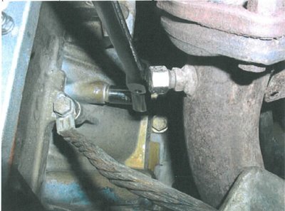

Il y a 2 bouchons de purge (clé hexagonale de 13 mm), 1 dans chaque V du V8, accessibles par le dessous du moteur. L'accès n'est pas toujours aussi aisé que sur la photo.

Merci Pat pour la photo mais peux-tu en poster une d'un peu plus loin de sorte à mieux cerner l'emplacement dans le compartiment moteur ?. J'ai rapidement regardé ce matin avant le boulot mais je ne vois pas, faudra que je prenne le temps.
Est-ce un bouchon de purge de l'eau pour vidange complet du circuit ce qui expliquerait mes 5 l manquant ou est-ce la purge de l'air après remplissage que tu montres ?

Mes collègues ont répondu à l'une des questions.
Pour l'emplacement des bouchons de purge, c'est sous les collecteurs d'échappement, de chaque côté du moteur, vers l'arrière du moteur.
Il faut être sous la voiture pour les voir et avoir enlevé les plaques de protection sous le moteur, si elles sont en place.

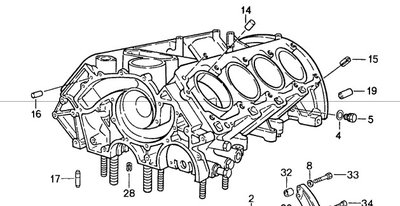

En complément, cela doit être le n°5 dans le schéma ci-dessous :
