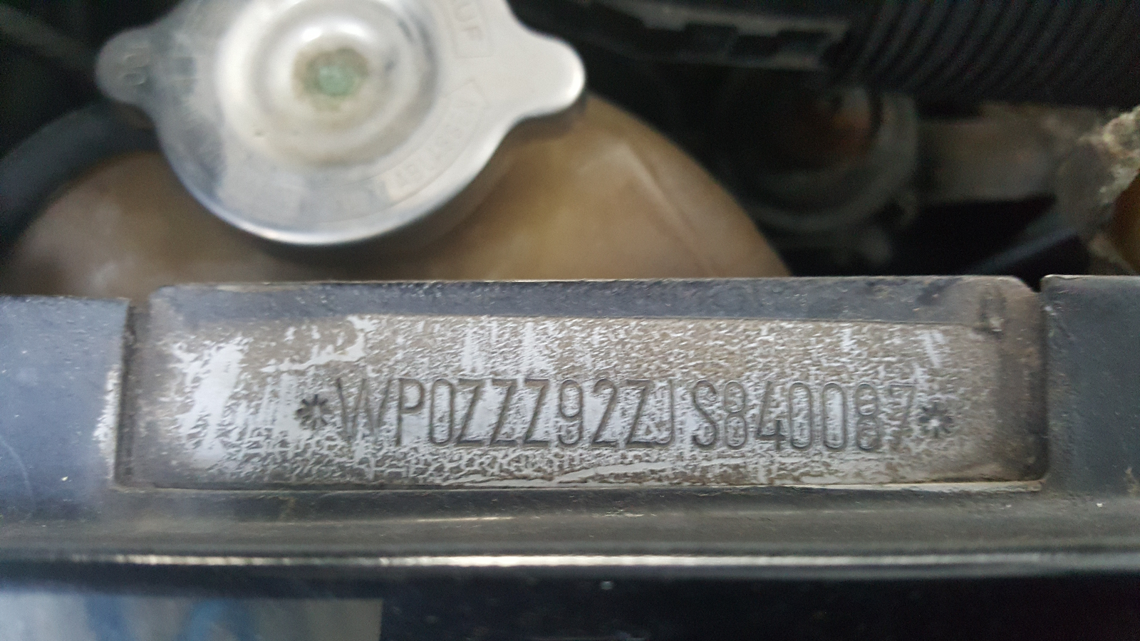

Et voici son numéro de série, si une âme charitable pouvait m'en donner toutes les infos
