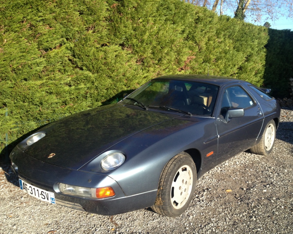

Pour imager un peu mes propos j'ai ajouté en pièces jointes des photos de mon moteur et une de la voiture.
Après si quelqu'un à besoin d'une caisse en bon état et est prêt à faire l'opération avec moi afin de partager le cout et les pièces pourquoi pas. Mais franchement en cannibaliser une qui soit aussi belle que celle de l'annonce çà me ferait trop mal au cœur et sacrifier la mienne idem, je trouve plus beau qu'elles continuent à vivre.

J'ai ajouté la photo du bloc comme annoncé.
