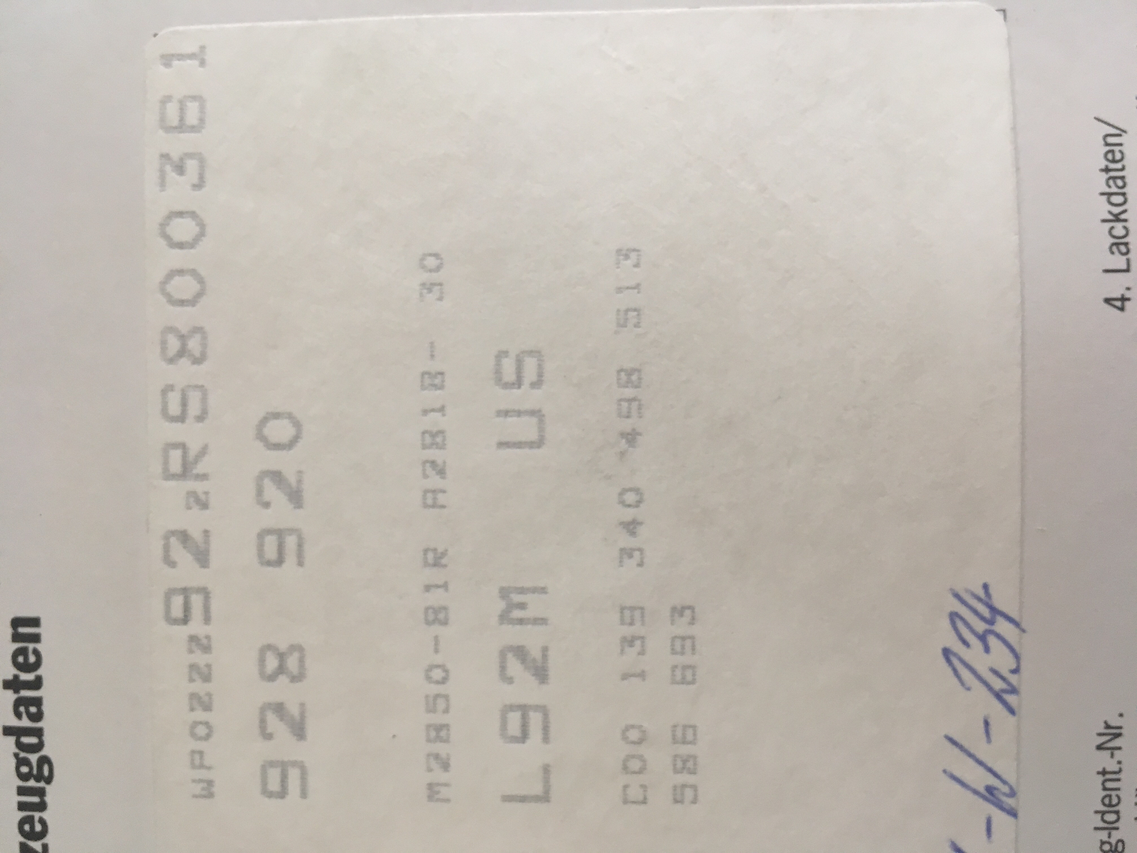

Bonjour à tous
Ou je peux trouver le code couleur exact du cuir intérieur de ma 928? Ceci dans l'objectif d'un nettoyage, traitement et recolloration
Je joins une petite photo de l'identification
Merci
Merci
A + Guillaume

Le code à décoder, c'est le US.
Il indique la combinaison de cuir/moquette utilisée. Mais seul Porsche possède le décodeur de manière 100% fiable, en dehors des cas usuels.
Le plus simple, c'est que tu demandes à ta concession qu'ils te donnent le code couleur du cuir utilisé, voire le nom de cette couleur, à partir de ton numéro de châssis.
Cela remonte dans le système informatique.

Comme dit Sam c’est le “US” qui devrait te le dire.
Pour moi c’est « YS » mais même le centre Porsche de Ingelmunster n’a pas pu me dire de quelle couleur il s’agit
Beaucoup de site US reprennent les couleurs cuire Porsche, mais cela ne te dis pas le quelle est d’origine dans ta voiture.
Dans le livre de Brian Long on trouve les couleurs cuir standard par année, en combinent les deux (livre et site US) j’en ai conclus que cela devrait être « Silk grey » pour ma voiture.
Problème suivant aucun sellier ne s’ait ce que c’est « Silk grey », c’est bien de le savoir, mais cela ne te sert à rien
(again)
Au final j’ai fait déterminer la couleur du cuire sur un morceau de cuire qui n’est pas exposer à la lumière et je suis parti de ca pour du nouveau… …
Je termine comme j’ai commencé : bon courage

Houla ca s'annonce compliqué cette histoire
Je vais voir directement avec Porsche France
Merci messieurs
Merci messieurs

effectivement c'est la grosse galère pour trouver le bon produit
ce que je sais, après avoir eu le departement classic:
teinte moquette 3GE
Combi siège, cuir véritable: DBD
me voilà bien avancé..
teinte moquette 3GE

Ils sont nuls chez Porsche dans ce cas...
Moquette 3GE: Midnight blue (Bleu nuit en français)
Et couleur du cuir assortie.

yes et je viens de retrouver aussi sur rennlist la confirmation928cs a écrit :Ils sont nuls chez Porsche dans ce cas...
DBD / US Midnight blue
3GE étant la couleur des moquettes
