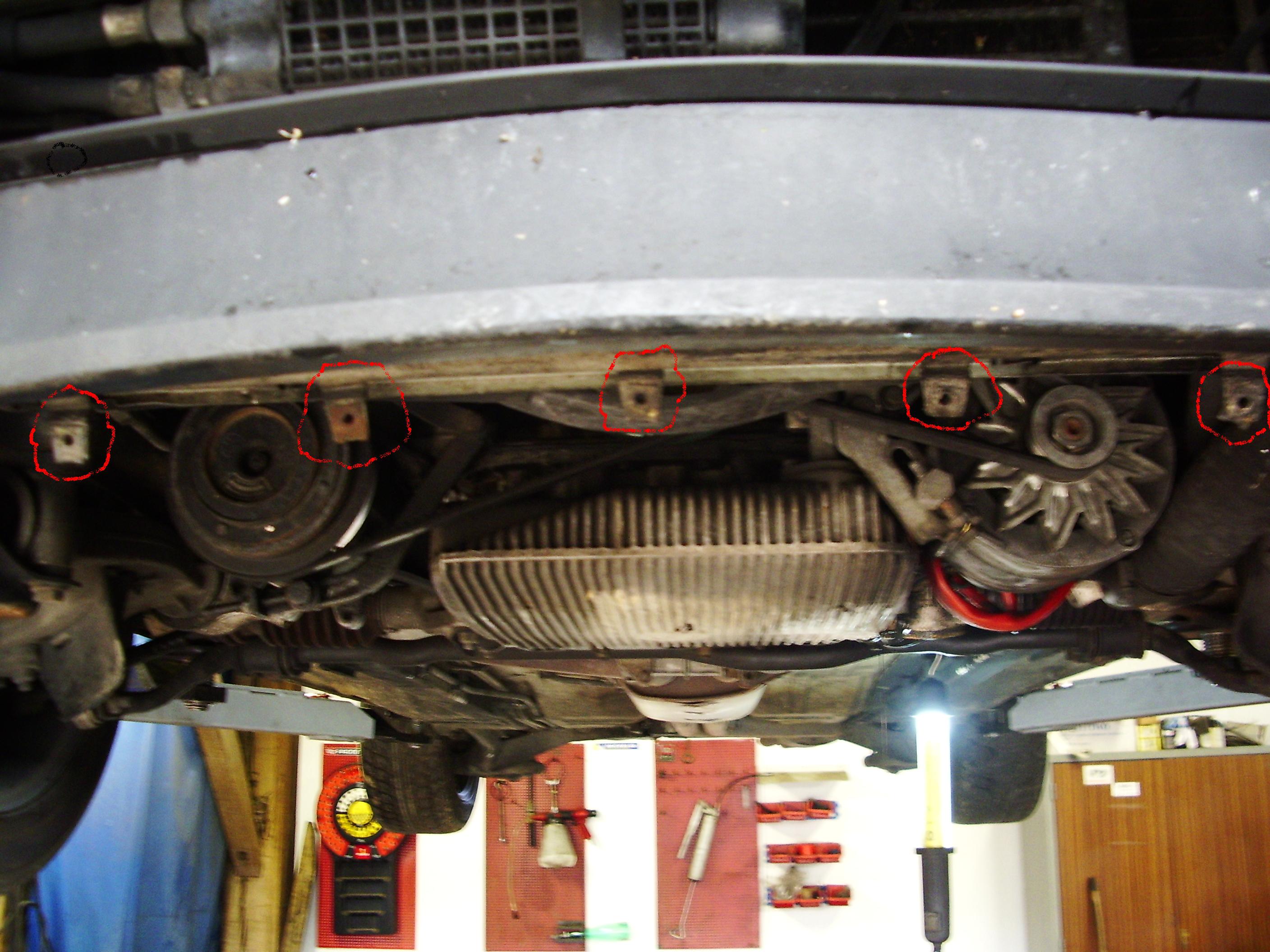

bonjour les amis!!!! 928 S 1985 auto

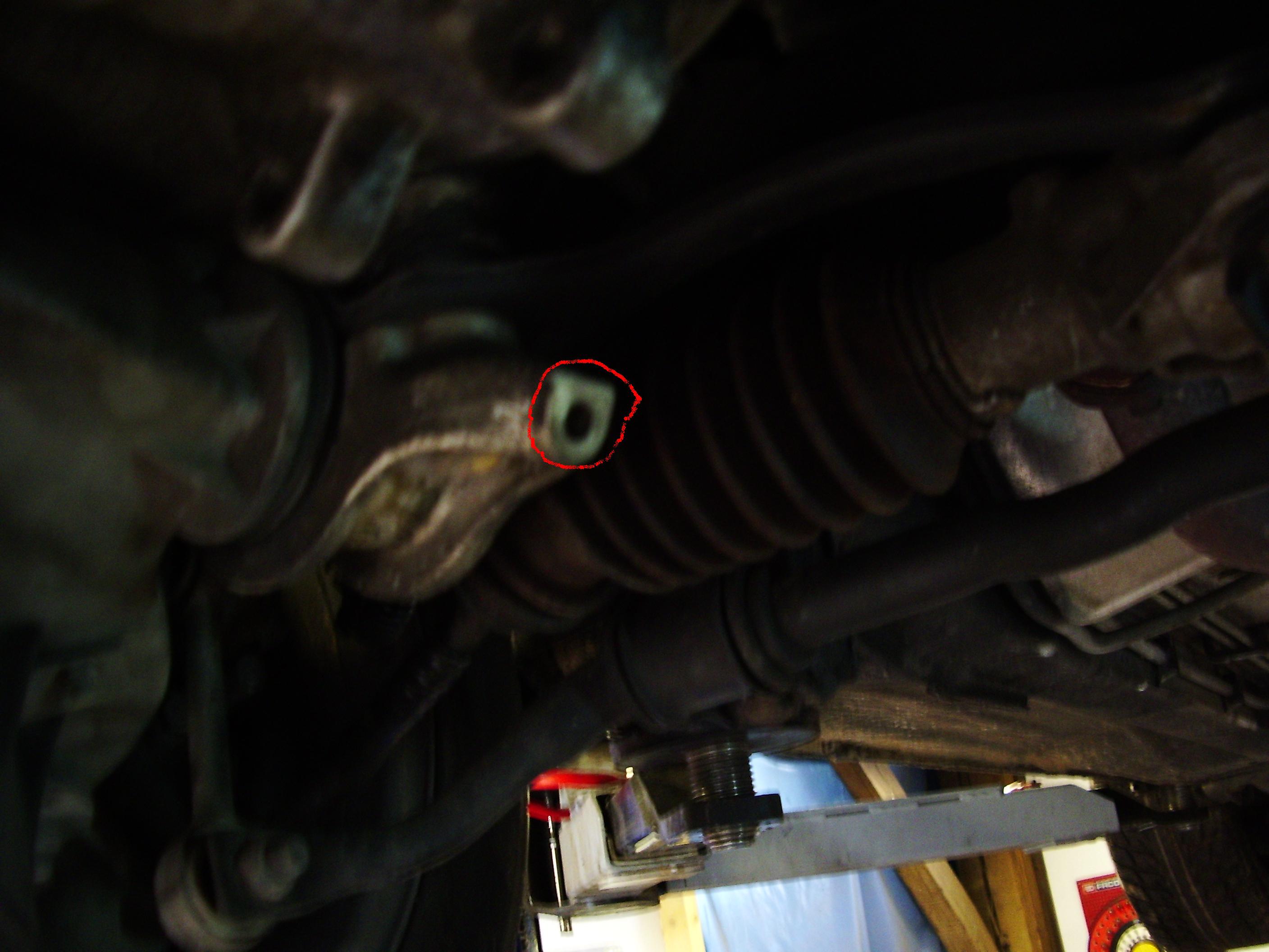

en mettant ma 28 sur le pont je m'aperçois qu'il manque une piece genre cache moteur ou mini deflecteur??? connaissé vous cette piece? est elle fixée sur l'arriere par 2 trous filetés sur le train avant?? (photo du trou filletés) merci les professionnels !

il manque ton spoiler à l'avant non ?

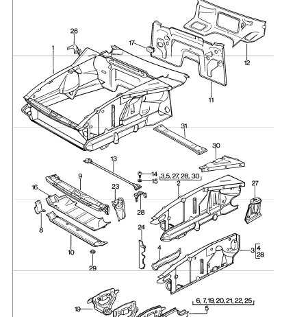

Il manque la plaque te protection à l'avant, plus petite que sur les S4 et suivantes, elle s'arrête au niveau du radiateur à peu prés.
Sur la deuxième photos, c'est pour les amortisseurs moteur qui ont disparu à partir des S2.
(donc normal sur la tienne)

pour ta première photo, il devrait y avoir des plaques de protection comme celle là:

A partir des S4 Xavier, à partir des S4 ;)
pièce 16 :
Capture-928 1978 - 1982.jpg (47.69 Kio) Vu 8198 fois
( J'ai vérifié sur le pet des S2 aussi ;) )

A l'arrière, elle vient se fixer sur la traverse elle même.
Ce que tu montres sont les prises, au niveau de l'attache des triangles avant, permettant la mise à niveau de la voiture lors des réglages de trains

adm928 a écrit :Ce que tu montres sont les prises, au niveau de l'attache des triangles avant, permettant la mise à niveau de la voiture lors des réglages de trains
Et à fixer les "amortisseurs moteur" (c'est peut-être pas le nom) sur les mamies et les S ;)

Jean Philippe merci pour les photos , sur le pet si j'observe bien les pieces a commander ce sont la no 16 et 10 ? ils ont ce genre de pieces chez passion ou internationnale? :merci:

Akim, il manque bien le spoiler et la plaque de protection. Le spoiler est décoratif plus qu'autre chose. Par contre la plaque qui ne protège par tellement le carter, sert plutôt à canaliser l'air entrant et éviter les eclaboussures sur radiateur/ventilo/alternateur/.... Elle a un rôle assez important, sans elle le refroidissement se fait moins bien.
Je remarque aussi que la grille se trouvant en dessous du parechoc est manquante, mais peut-être j'ai mal vu.
