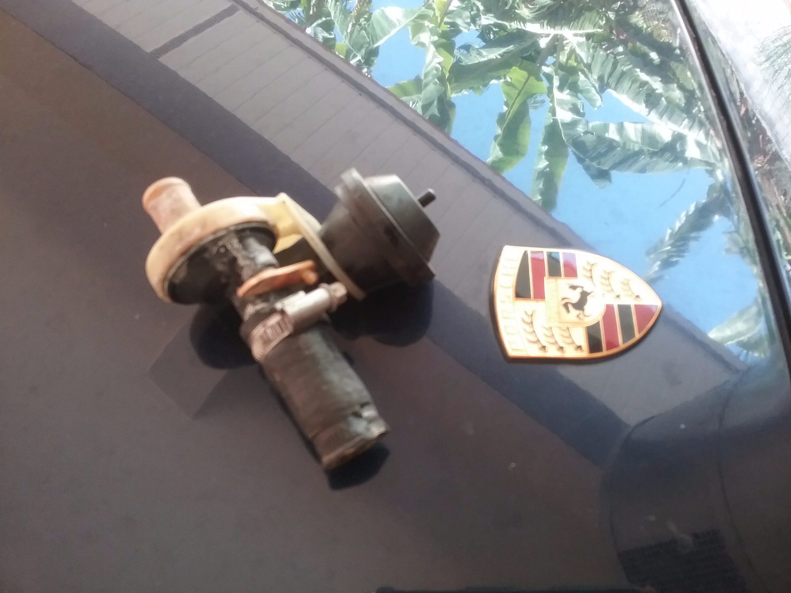

Bonne nouvelle !!
J'ai récupéré ma belle au garage. C'est le robinet d'eau qui a cassé (SOUPAPE A DISQUE). Fendu. Le garage a ponté une durit en attendant de recevoir la pièce. Pas de dommages moteur, qui va rester malgré tout en observation ! Ouf !!! :best:
Cette piece m'a tout de même l'air fragile. Deja changée sur ma S4 en 2003.

un remplacement tous les 13-14 ans, c'est quand même une bonne durée de vie pour cette pièce ;)
Re: Perte d'eau
Message par 928cs » mer. 8 mars 2017 14:21
Si elle est d'origine sur la GTS, cela fait quand même 22 ans de bons et loyaux service en subissant la chaleur régnant dans le compartiment moteur.

Message par lilian85 » mer. 8 mars 2017 19:58
J'avais mal lu :oops: en effet si elle est d'origine elle a fait son temps ;)
