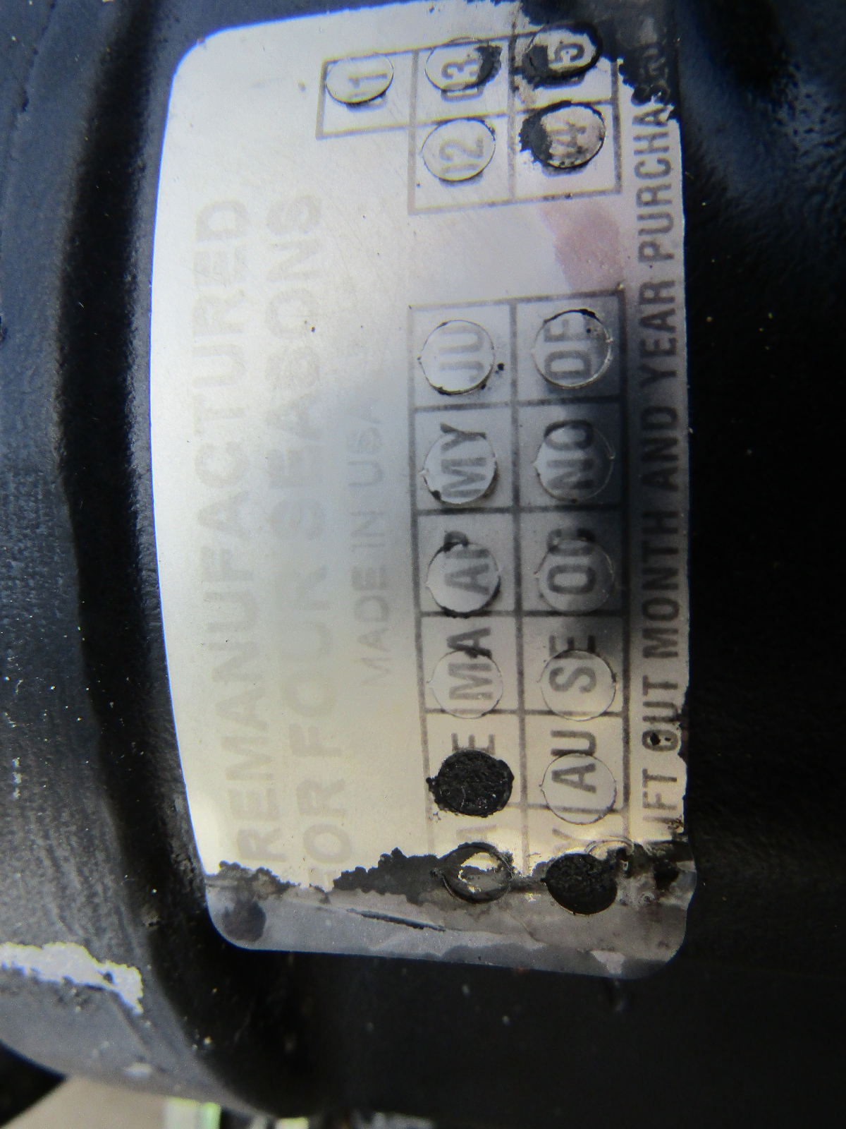

Bonsoir à tous je viens de démonter mon compresseur de clim sur ma GT de 1989 pensant trouver un denso mais en fait c'est ce modèle là
. Connaissez-vous cette marque car il a une fuite d'huile et je voulais refaire les joints mais quel modèle dois-je commander ?

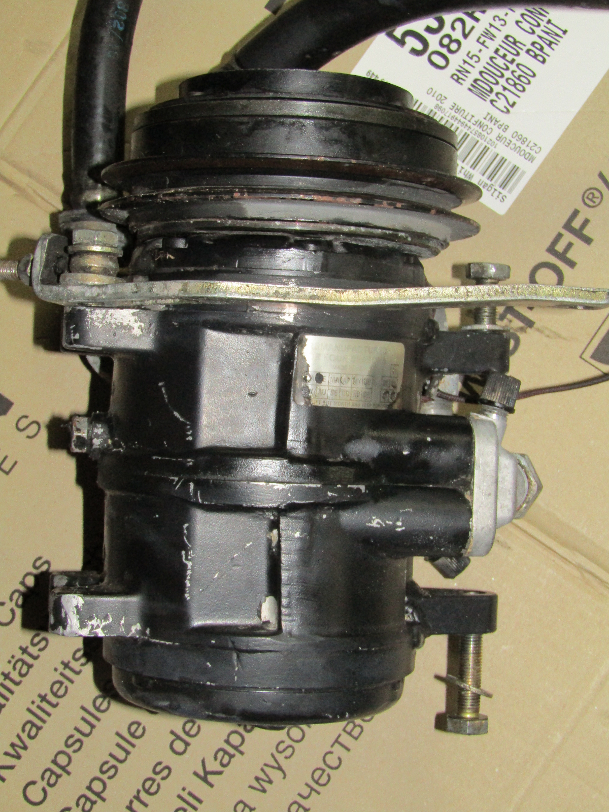

Pourrais tu faire une photo plus large vue de dessus pour que l'on puisse se faire une meilleure idée du système de fixation?

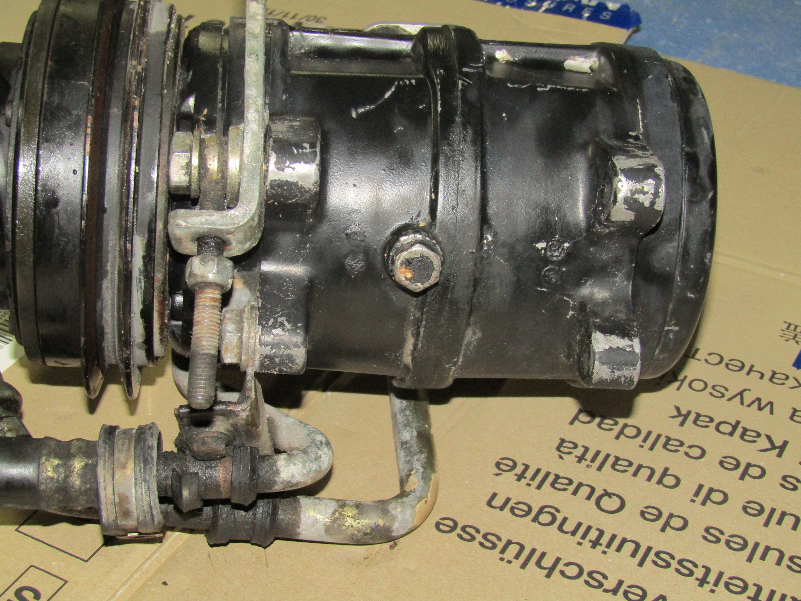

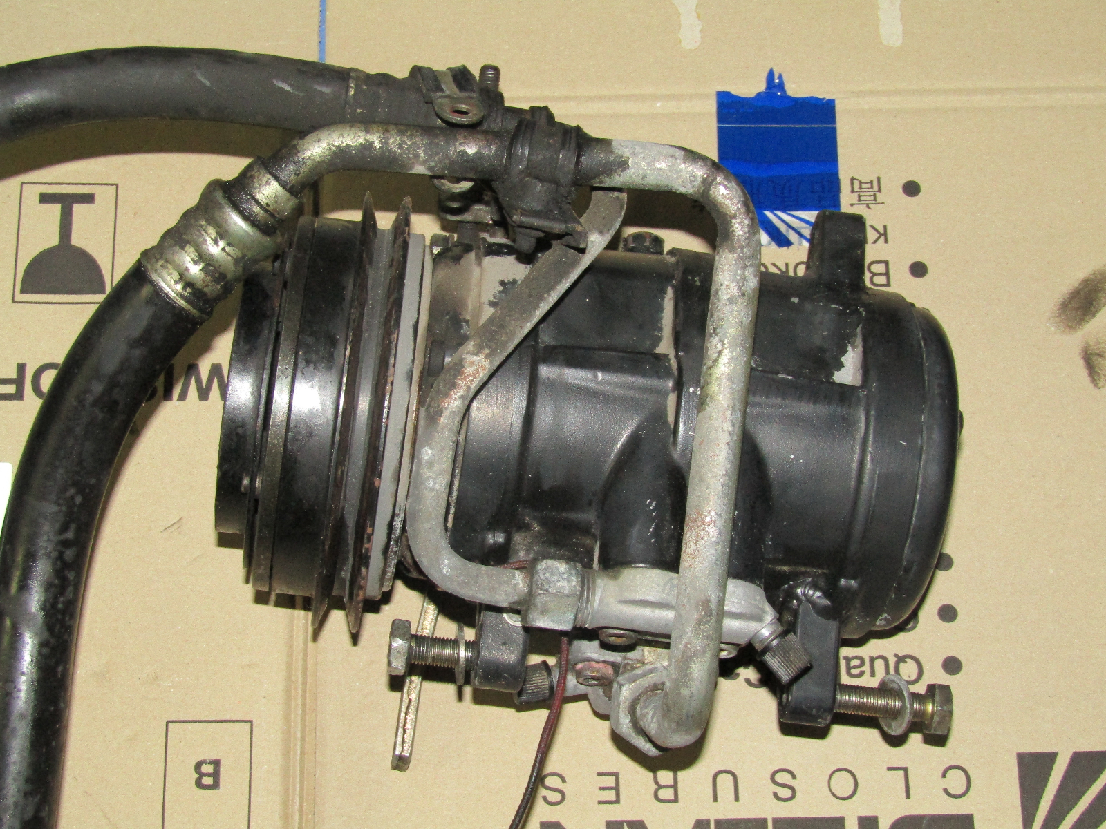

Bonsoir Thierry voili voilou :
Merci à toi Thierry

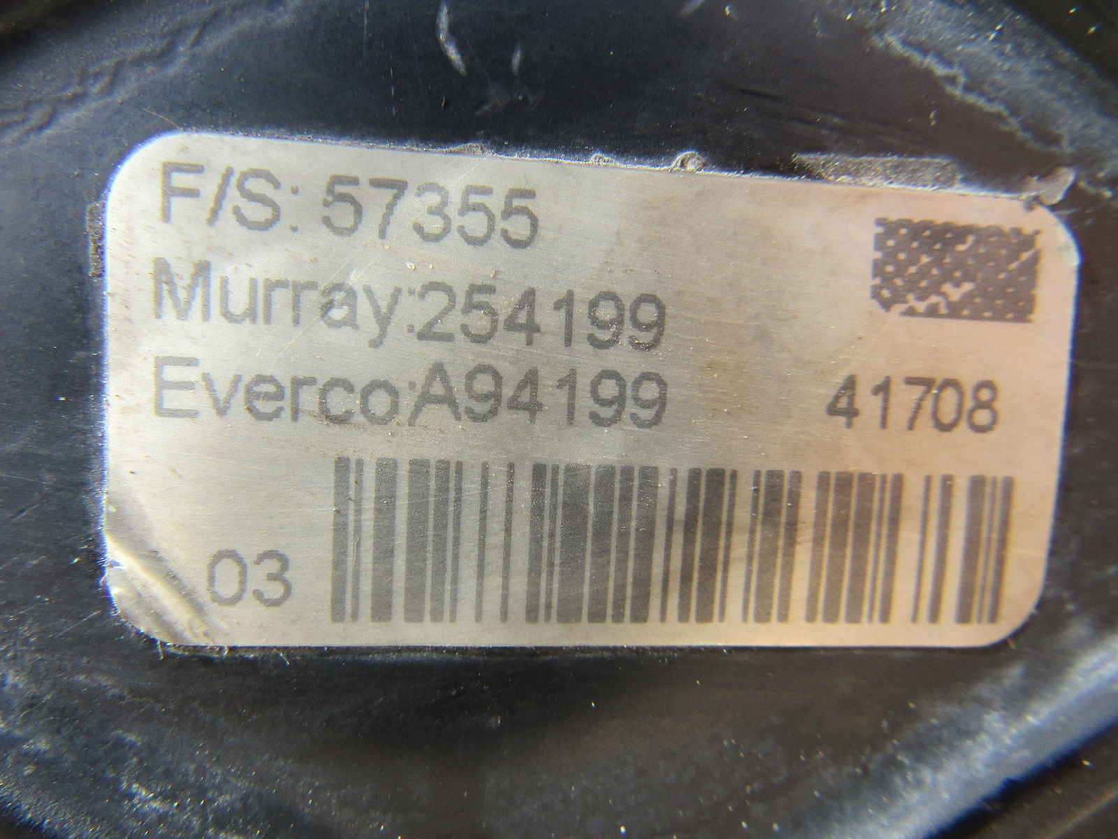

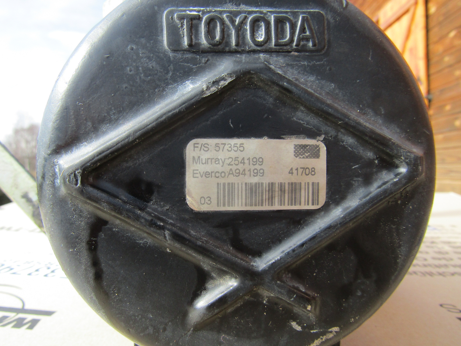

. C'est surtout cette marque TOYODA et non TOYOTA .
- Superviseur forum technique
- Messages : 13778
- Auto : 928 S4 '89 BM
Re: compresseur de clim help !!!
Apparemment ce n'est pas celui d'origine mais un modèle reconditionné.

Tu feras attention si tu achètes un autre compresseur qu'il y ait bien les deux pattes de fixation supérieures (axe de rotation en fait) car on trouve souvent des modèles avec cette reference alors qu'ils n'ont qu'une patte supérieure !
Et que la poulie soit avec courroie en V, pas la courroie plate.
