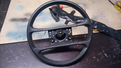

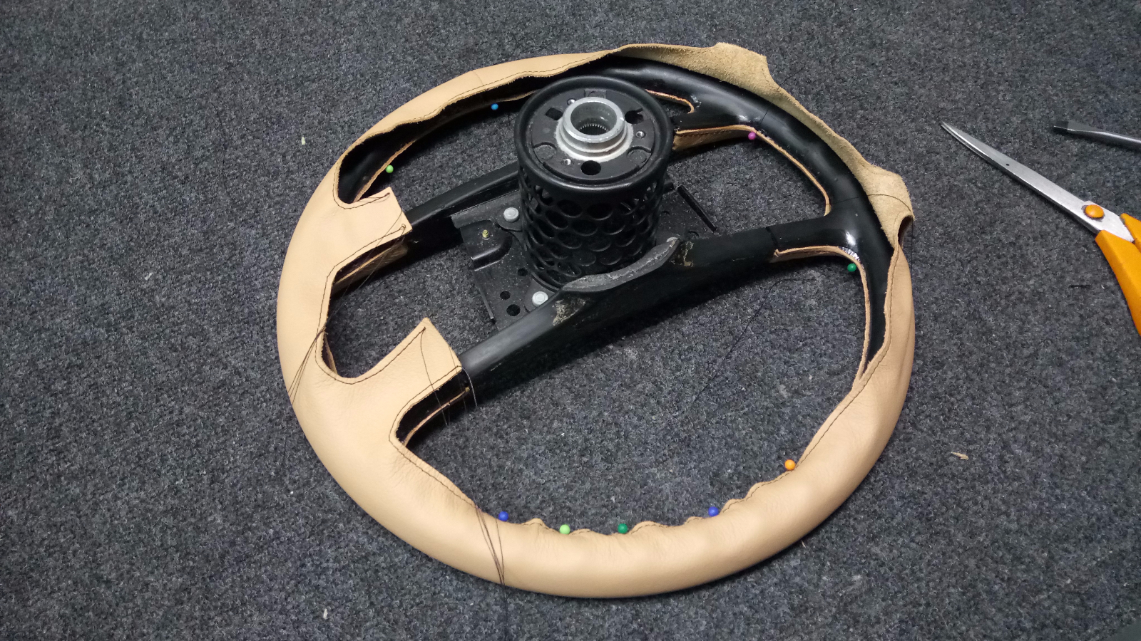

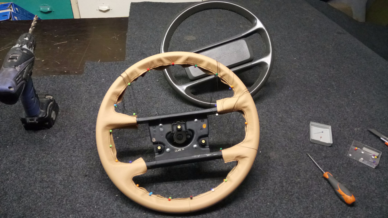

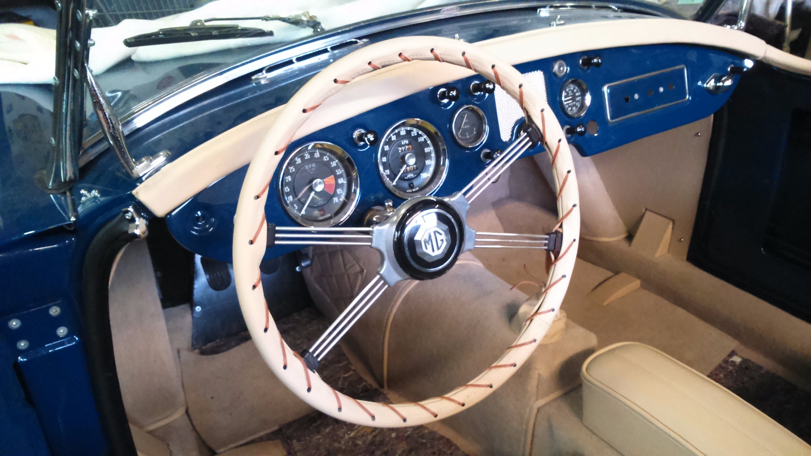

pour ceux qui se sentiraient de le faire soi meme ;)

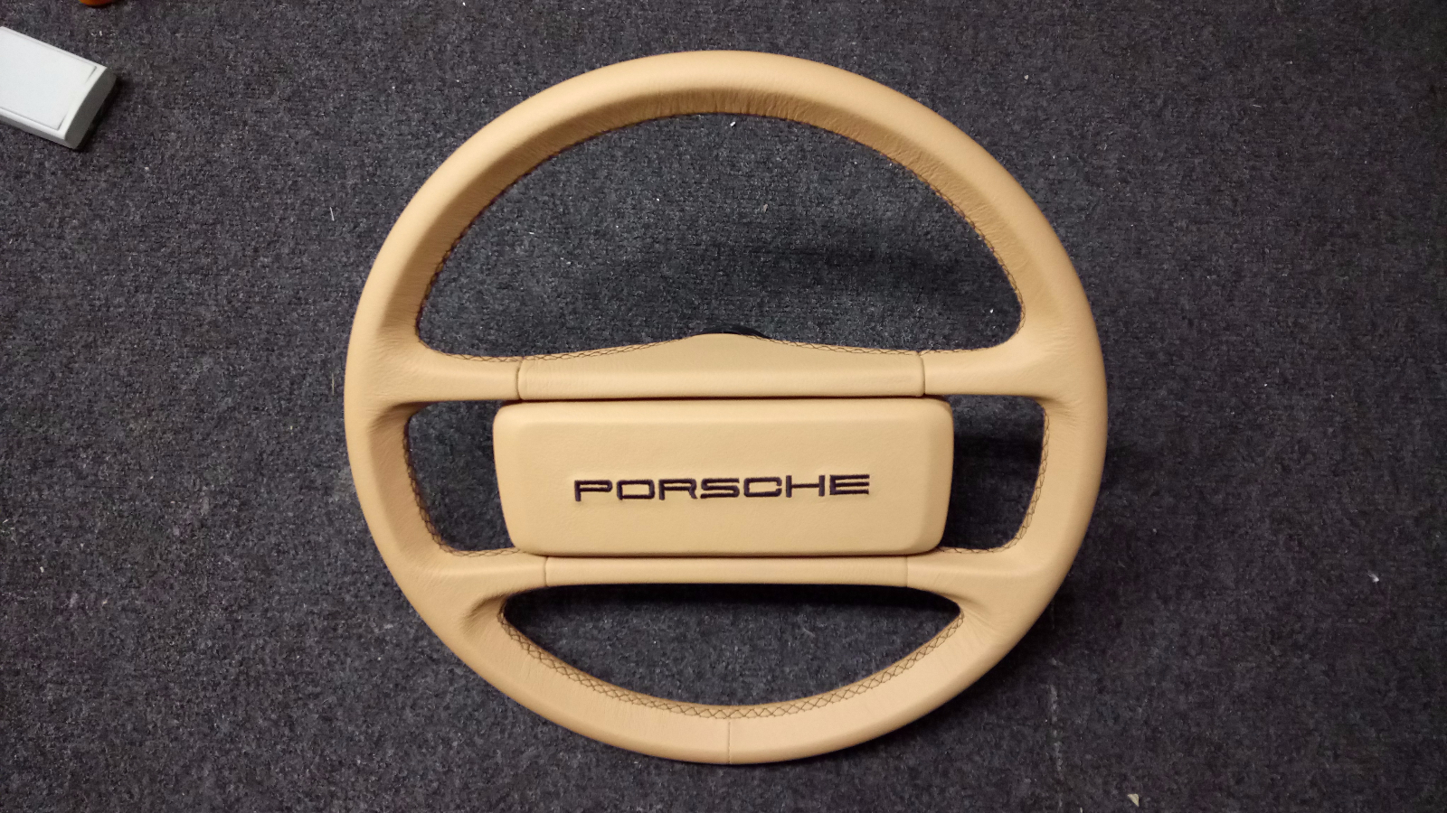

voila,content qu'il soit fini,au suivant ...... :bravo:

Beau travail :bravo:
C'est un kit commercial ou du fait maison ?
Durée de l'opération ?

fait maison nexus,en gros 6h de taf .... :merci:
Re: refection volant cuir
Message par 928cs » ven. 24 févr. 2017 09:48

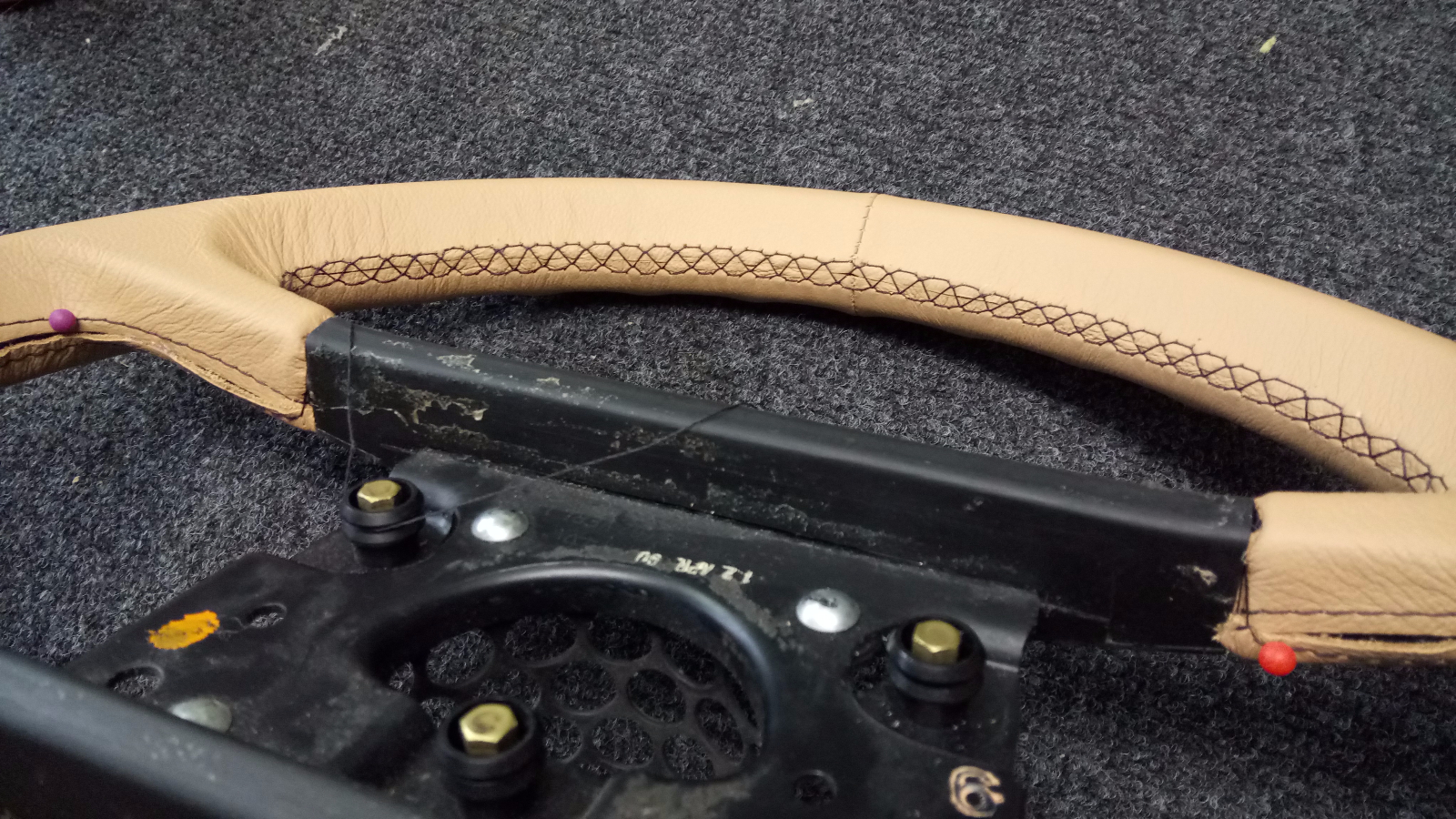

Et il y a moyen d'obtenir une épaisseur de cerclage supérieure à l'origine?

pour augmenter le diametre c'est ca ? oui c'est faisable en mettant une mousse compacte de 3mm
bon la j'ai habillé la voiture complete mais c'est pas une 28 mais une 964

En effet, le cerclage est un peu fin à mon goût. ;)

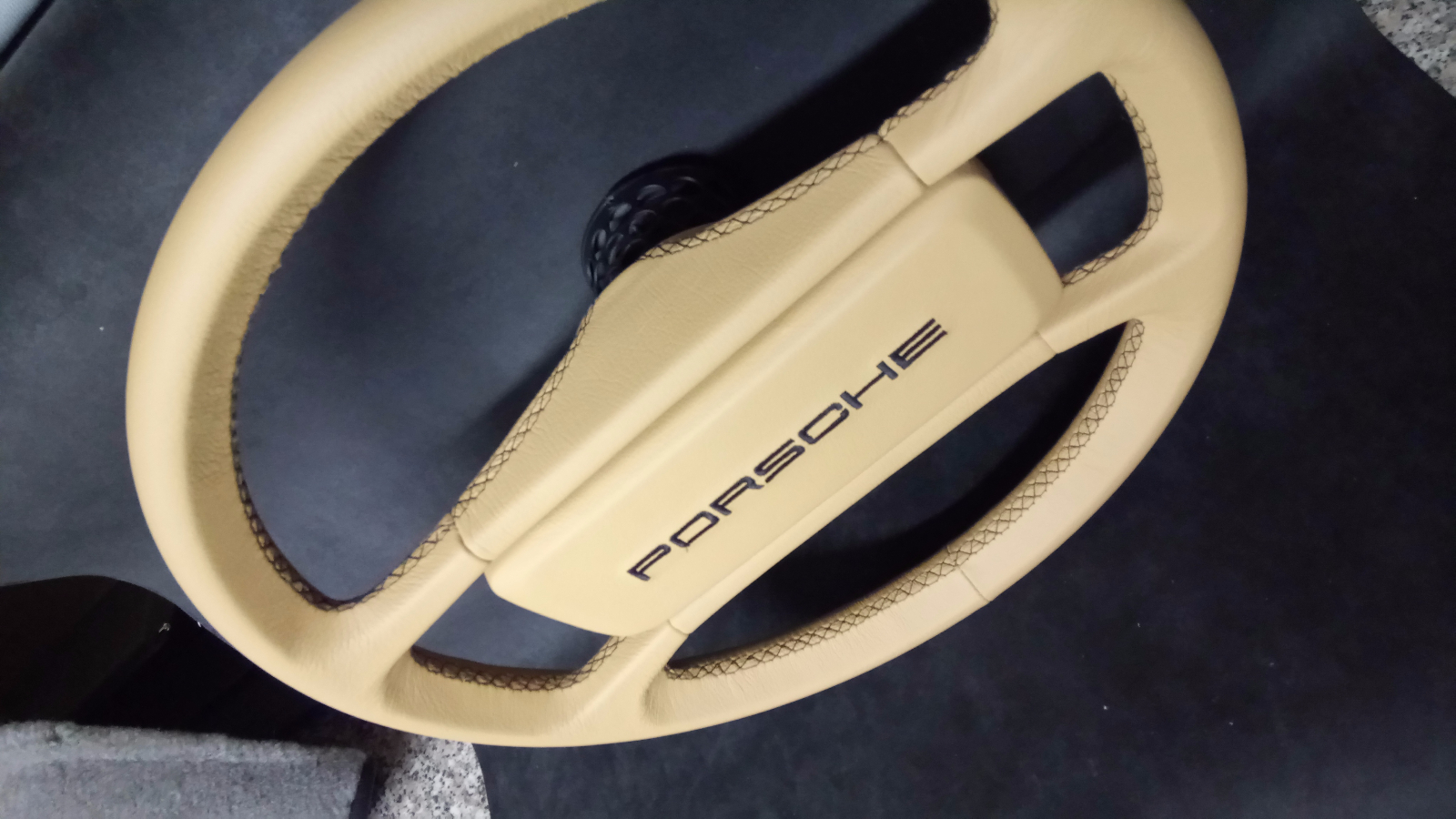

C'est super beau!!!!
Super couleur, tu fais aussi des intérieurs?
En tout cas Félicitations et merci des photos

serge,oui je fais aussi les interieurs,je suis sellier de metier ;)

928cs a écrit :En effet, le cerclage est un peu fin à mon goût. ;)
il est vrai qu'en main c'est pas genial,sinon tu peu faire un couvre volant cuir avec la mousse cousue en dessous,ca te permet d'avoir un truc propre plus gros et tu reste avec un volant d'origine en cas de revente
bon,la photo c'etais le but de faire un couvre volant annees 50 donc avec de grosses lanieres mais je peu faire ca plus discret

Ouaahhh c'est bôôôô!!!!
