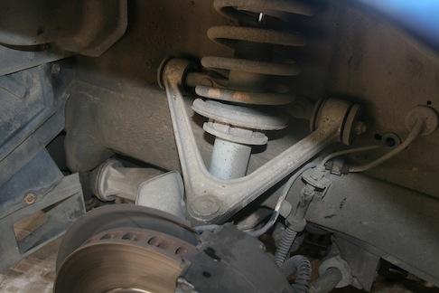

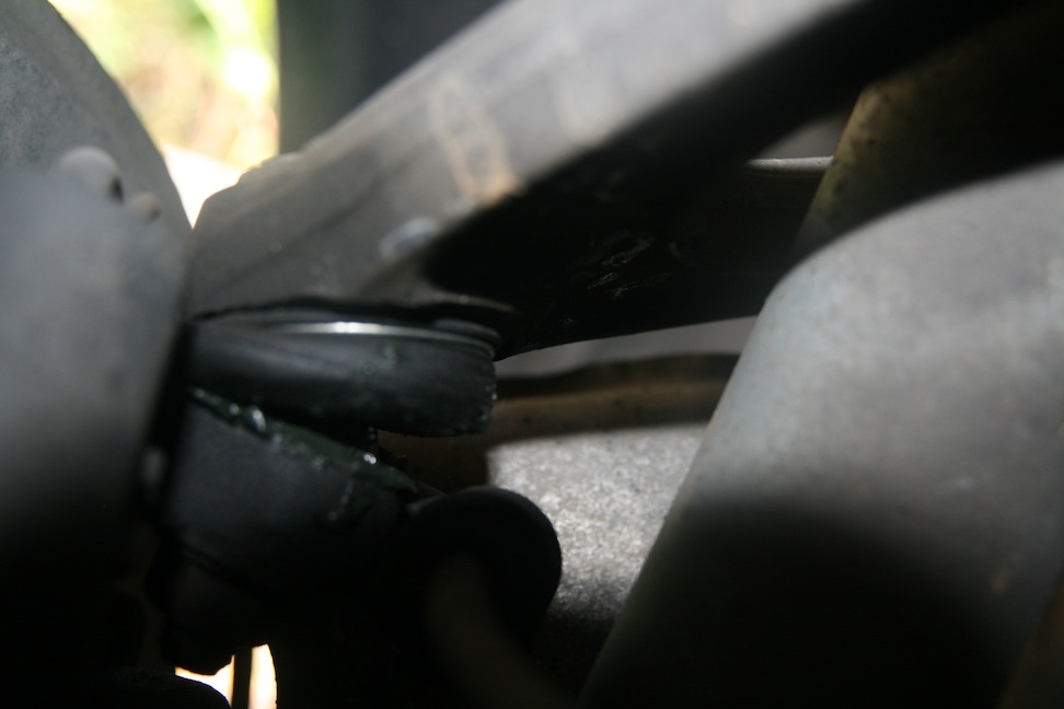

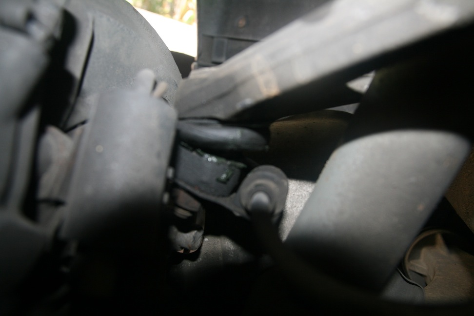

Bonjour a tous,
Le soufflet de la rotule de mon triangle supérieur de suspension avant gauche est déchiré. Je pense donc que les craquements que j'entends sur freinage viennent de la.
J'ai lu sur le site 928 motorsport que de 87 a 95 cette rotule est forgée et donc qu'il est impossible de la remplacer. Est ce exact ?
Plutôt que de juste changer de soufflet, disponible chez Pélican Parts, j'aurai bien change la rotule. Si mes craquements viennent bien de la, elle doit être abîmée. Mais changer le triangle complet ... oups ...
Fab

Je crois, d'après les photos que tu montres, que ta rotule est assemblée à la presse....
Si tu n'as pas le matériel, tu risques de faire des dégâts, c'est pas pour être pessimiste, mais pour être prudent.
Bon courage et bonne conitnuation

Sinon, est ce que juste le remplacement du soufflet pourrait suffir ? Je ne sais pas si il y a du jeu.

Je vais déjà profiter du remplacement des amortisseurs pour faire changer le soufflet et faire contrôler un éventuel jeu dans la rotule. Avec un peu de chance il n'y a peut être pas de défaut.

Il est tout à fait possible que la rotule n'ai rien et qu'un changement de soufflet suffise.
