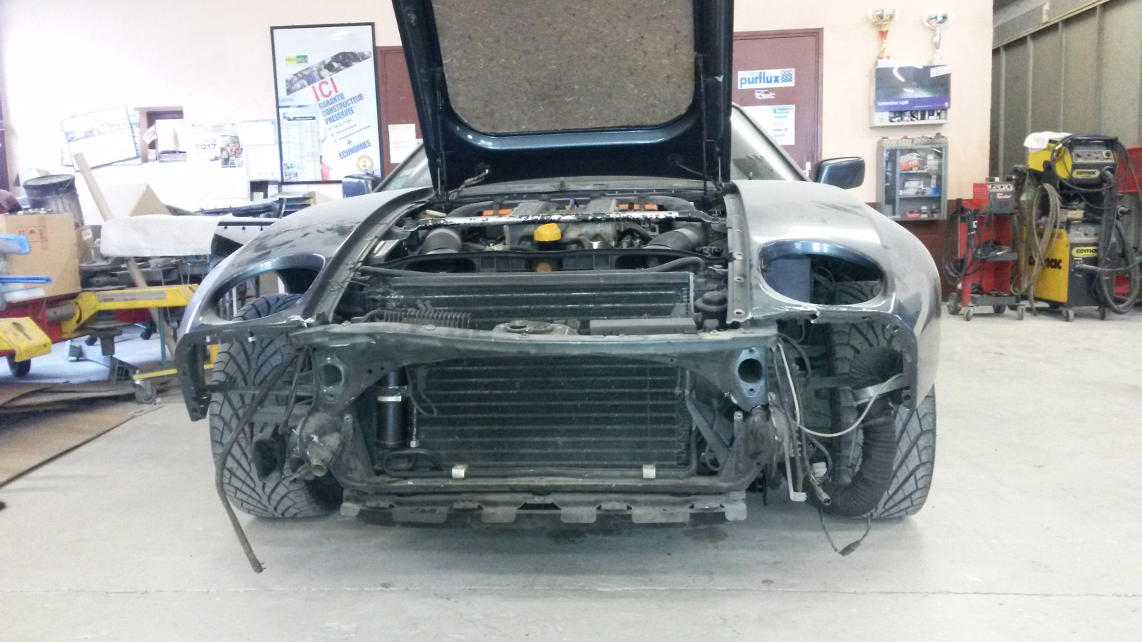

Voici une photo de la face avant de ma 928 après démontage du pare choc, suite à mon accident du mois de mars !!!!!
Je suis pas mal inquiet car a droite de la photo, sous la fixation de la butée du pc on voit bien qu'une soudure a cassé.....
Et l'attache remorque à droite est un peu tordue.
Est ce que quelqu'un a déjà eu ce "problème" ?
Le carrossier craint que le longeron soit touché, et si c'est le cas, ça craint vraiment....

effectivement cela ne sent pas bon du tout je pense d'un passage au marbre soit presque inévitable :oops:
apres avec une photo ?
courage

Salut Joel, je ne suis pas carrossier mais d'apres moi ta traverse n'est pas droite et la soudure qui a cassée a cet endroit ne me donne pas confiance!!!
Effectivement le longeron a peux etre descendu ou reculé, ton carrossier va devoir regarder si rien a bougé, pli, deformation ou autre soudure en comparent le longeron de gauche par rapport au droit et certainement faire une verif sur un marbre....$$$$ :sweat:

c'est sur, tout cela n'est pas très rassurant....ma 928 va être immobilisée encore un bon moment...pffff.
Comme il est hors de question que je m'en débarrasse, je vais profiter de l'occasion pour tout remettre nickel..
A bientôt sur les routes, euh, je devrai Ecrire dans pas mal de temps.
